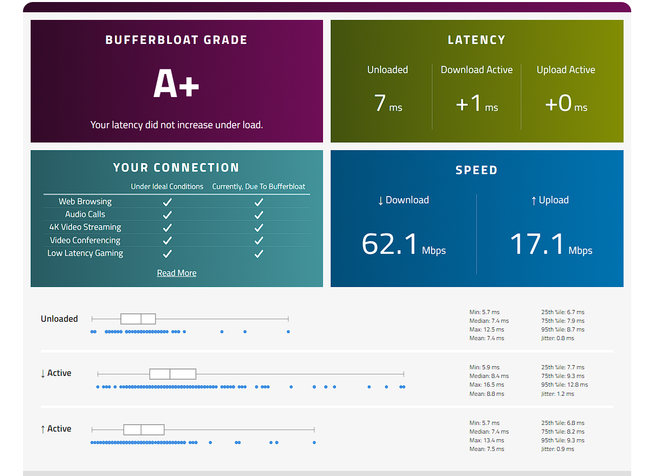

Tesekkur ederim, router gelince bir kac gun test ettim. Openwrt kurulumunu yeni yaptim, sorunsuz gecti. Hemen sqm kurdum ve sonuc mukemmel gercekten.
Ilk sayfadaki kurulumda openwrt surumu olarak 23.05.2 verilmis ama xiaomi 4a gigabit edition openwrt sayfasinda son surun 23.05.0 olarak gozukuyordu. Sorun yasamamak adina forumdaki adimlari takip ettim 23.05.2 kurdum. .0 ve .2 arasindaki fark nedir acaba, birde neden wikide .0 var biliyor musunuz acaba?

Selam, sizde unloaded ping 56 ms olduğundan normal ünlem olması ama bende Mi Router 3 ile (OpenWrt yok) OoS ile bant sınırlama yapıp bufferbloat testinde unloaded 20 ms altında ve toplamda A aldığım halde her daim low latency gaming kısmının sağdaki sütunu (currently yazan) hep ünlemde kalıyor. Üstelik latency yani ilave gecikme (bufferbloat durumunda) değeri de eklendiğinde sonuç normal ve 40 ms'i geçmiyor. Waveform sitesinde 40 ms ve altı yeterli diyor ama değerler bunun altına olduğu halde ünlem veriyor saçma şekilde. Neden böyle ki?
