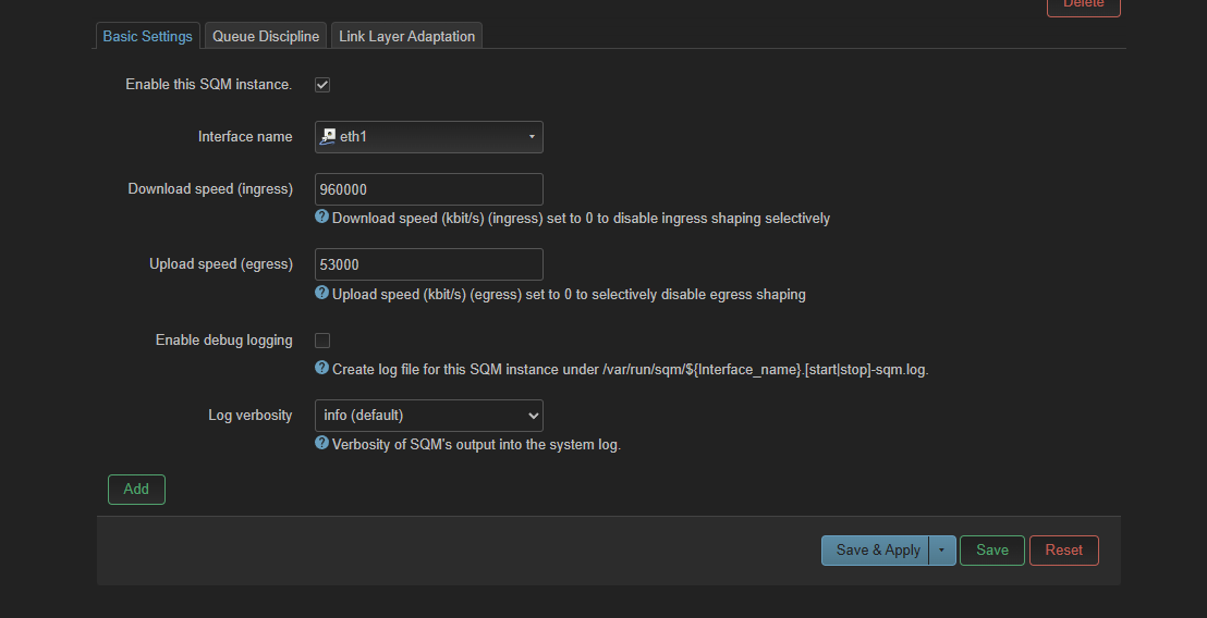

Sonunda intel n100'e geçmiş bulunuyorum
Gpondan gelen etherneti n100'e taktım diğer portunada 1 tane belkin rt3200 taktım belkine de bir masaüstü pc ve diğer kata ap olarak xiaomi ax3200 bağladım. Üstelik hepsi openwrt. Bu sayede artık 1 gigabit turk telekom hattına sqm uygulayabiliyorum. Ayrıca dns için kullandığım raspberry pi'yi iptal edip direk n100 üzerine docker kurup pihole (adblock dns + dhcp kullanıyorum) + unbound (dns over tls için) kurdum. Artık bufferbloat'a elveda diyebiliriz :D geceyle gündüz gibi fark etti sitelerin yüklenmesi özellikel turk telekomun upload'a uyguladığı 50mbps limiti yaparken çok fazla ping spike oluşturuyordu.
Bir de sizce masaüstünü direk n100'e bağlamakla belkin'e bağlamak arasında fark olur mu? Sonuçta şuan bütün hat ordan geçiyor (kendi üzerindeki wifi clientlar + masaüstü + diğer kattaki xiaominin üzerindeki wifi clientlar.) Bu arada iki ap'de dumb olarak ayarlı firewall, dhcp vs hepsini kapattım. Bütün cihazlarda "Packet Steering" aktif, aplerde hardware offloading aktif.
Gene olarak şunu şöyle yap dediğiniz bi tavsiyeniz olur mu?
