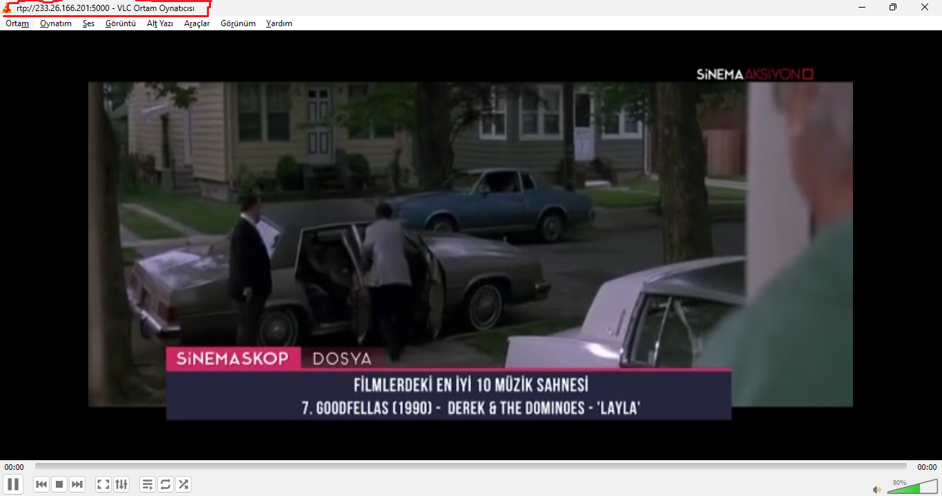

Dediğim gibi sorun TTL değerinden kaynaklanıyor. Superonline bazı switchlerde TV yayınının alt ağlara dağıtılmasını engellemek için TTL değerini 1 e ayarlıyor. Bu durumda yayın sizin router a geliyor ama ttl değeri 1 olduğu için br-lan ağına yönlenemiyor. Bunu tv cihazında kanal değiştirdiğinizde farkedebilirsiniz. Status - Realtime graphs - Traffic sekmesinde br-iptv de 1Mbit üstü trafik oluşurken, ttl 1 olduğundan br-lan a yönlenemediği için trafik göremeyeceksiniz. Ama ttl değeri değiştirildiğinde br-lan da aynı trafik oluşacaktır. TTL ve IGMP sürümü doğru ayarlandığında ayrıca connections sekmesinde UDP protokolüne bağlı 224.0.0.0/4 ip adreslerini ve portları görebilirsiniz. Bu adresler tv yayınlarıdır. VLC ile ağ aygıtı aç: Adres: rtp://@MULTICASTADRES:5000 şeklinde girerek izleyebilirsiniz.
Burada örnek olsun diye vlc ile bir resim gönderiyorum: rtp://233.26.166.201:5000
Yani demek istediğim tvplus üyeliğiniz olmasa bile bu şekilde yayınları izleyebilirsiniz.
Aşağıdaki adresten en son sürümü indirin, cihazı sıfırlayın ve rehbere göre yeniden ayarlayın. Ben superonline aboneliğimi sonlandırdım. Sizin için arkadaşımın aboneliğinde kendi cihazımla denedim çalışıyor. Rehberi bire bir uygularsanız kesinlikle çalışacaktır. Sürümünüzün 21.02 veya 23.05 olması gerekiyor.

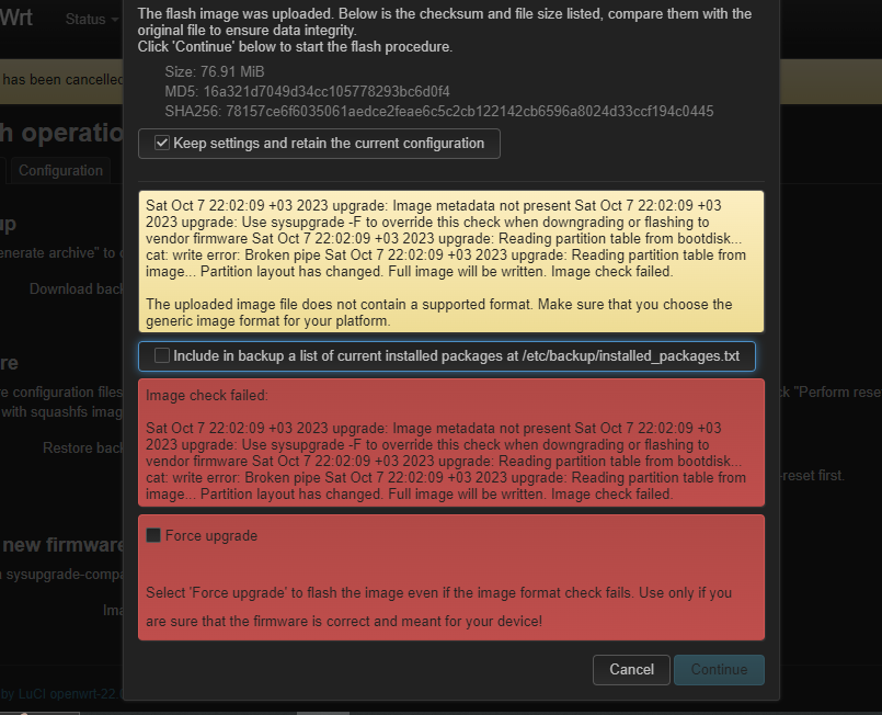

iyi akşamlar rpi4 üzerinde openwrt 22.03.5 sürümünü kullanıyorum. günde 1-2 kez bağlantı kopması yaşıyorum. systemlog da şöyle görünüyor:
Sat Oct 7 21:02:15 2023 daemon.info pppd[3514]: No response to 5 echo-requests
Sat Oct 7 21:02:15 2023 daemon.notice pppd[3514]: Serial link appears to be disconnected.
Sat Oct 7 21:02:15 2023 daemon.info pppd[3514]: Connect time 631.0 minutes.
Sat Oct 7 21:02:15 2023 daemon.info pppd[3514]: Sent 519783024 bytes, received 1829207222 bytes.
Sat Oct 7 21:02:15 2023 daemon.notice netifd: Network device 'pppoe-wan' link is down
Sat Oct 7 21:02:15 2023 daemon.notice ttyd[6095]: rops_handle_POLLIN_netlink: DELADDR
Sat Oct 7 21:02:15 2023 daemon.notice netifd: Interface 'wan' has lost the connection
Sat Oct 7 21:02:15 2023 daemon.warn dnsmasq[1]: no servers found in /tmp/resolv.conf.d/resolv.conf.auto, will retry
Sat Oct 7 21:02:16 2023 daemon.info dnsmasq-dhcp[1]: DHCPREQUEST(br-lan) 192.168.1.161 34:e6:ad:70:a2:a6
Sat Oct 7 21:02:16 2023 daemon.info dnsmasq-dhcp[1]: DHCPACK(br-lan) 192.168.1.161 34:e6:ad:70:a2:a6 DESKTOP-B65LOU5
Sat Oct 7 21:02:21 2023 daemon.notice pppd[3514]: Connection terminated.
Sat Oct 7 21:02:21 2023 daemon.notice pppd[3514]: Modem hangup
Sat Oct 7 21:02:21 2023 daemon.info pppd[3514]: Exit.
Sat Oct 7 21:02:21 2023 daemon.notice netifd: Interface 'wan' is now down
Sat Oct 7 21:02:21 2023 daemon.notice ttyd[6095]: rops_handle_POLLIN_netlink: DELADDR
Sat Oct 7 21:02:22 2023 daemon.notice ttyd[6095]: rops_handle_POLLIN_netlink: DELADDR
Sat Oct 7 21:02:22 2023 daemon.notice netifd: Interface 'wan' is disabled
Sat Oct 7 21:02:23 2023 kern.warn kernel: [37918.398713] ax88179_178a 2-2.1:1.0 eth1: Failed to read reg index 0x0040: -32
Sat Oct 7 21:02:23 2023 daemon.notice netifd: Interface 'wan' is enabled
Sat Oct 7 21:02:23 2023 daemon.notice netifd: Interface 'wan' is setting up now
Sat Oct 7 21:02:23 2023 daemon.notice netifd: 8021q 'eth1.35' link is down
Sat Oct 7 21:02:23 2023 daemon.notice netifd: Interface 'wan' has link connectivity loss
Sat Oct 7 21:02:23 2023 daemon.notice netifd: Network device 'eth1' link is down
Sat Oct 7 21:02:23 2023 daemon.notice netifd: Interface 'wan' is now down
Sat Oct 7 21:02:24 2023 daemon.notice netifd: Interface 'wan' is disabled
Sat Oct 7 21:02:25 2023 kern.warn kernel: [37920.219063] ax88179_178a 2-2.1:1.0 eth1: Failed to read reg index 0x0040: -32
Sat Oct 7 21:02:25 2023 daemon.notice netifd: Interface 'wan' is enabled
Sat Oct 7 21:02:27 2023 kern.info kernel: [37922.968682] ax88179_178a 2-2.1:1.0 eth1: ax88179 - Link status is: 1
Sat Oct 7 21:02:28 2023 daemon.notice netifd: Network device 'eth1' link is up
Sat Oct 7 21:02:28 2023 daemon.notice netifd: 8021q 'eth1.35' link is up
Sat Oct 7 21:02:28 2023 daemon.notice netifd: Interface 'wan' has link connectivity
Sat Oct 7 21:02:28 2023 daemon.notice netifd: Interface 'wan' is setting up now
Sat Oct 7 21:02:28 2023 kern.info kernel: [37923.155498] IPv6: ADDRCONF(NETDEV_CHANGE): eth1: link becomes ready
Sat Oct 7 21:02:28 2023 kern.info kernel: [37923.162377] IPv6: ADDRCONF(NETDEV_CHANGE): eth1.35: link becomes ready
Sat Oct 7 21:02:28 2023 daemon.err insmod: module is already loaded - slhc
Sat Oct 7 21:02:28 2023 daemon.err insmod: module is already loaded - ppp_generic
Sat Oct 7 21:02:28 2023 daemon.err insmod: module is already loaded - pppox
Sat Oct 7 21:02:28 2023 daemon.err insmod: module is already loaded - pppoe
2 yıl
Merhaba,
Başka sürümlerde bir sorun yaşıyor musunuz? Örneğin 23.05.0 RC4
2 yıl
şöyle bir hata verdi.
