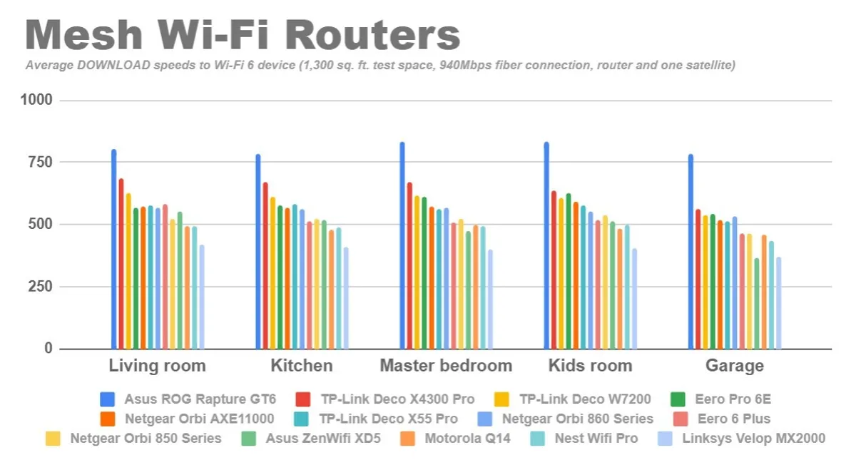

2 yıl
Bu durumu kabul ettim aslında. Teknik bir kısıt var burada. Kablo yerine powerline cihazlarını kullanabilir miyim diye araştırdım ama pratikte işimi görmeyecek gibi. Hatta bir tanesini aldım gelsin bir deneyeceğim.
Ama anlamadığım şey üreticilerin paket çözüm Mesh ürünleri bunu nasıl çözüyor? Onlarda da aynı durum var mı anlayamadım.
Best Mesh Wi-Fi Router Systems of 2023 - CNET
Mesela buradaki grafikte bazı Mesh ürünleri için her odada 700+ mbit hız alabilmiş.

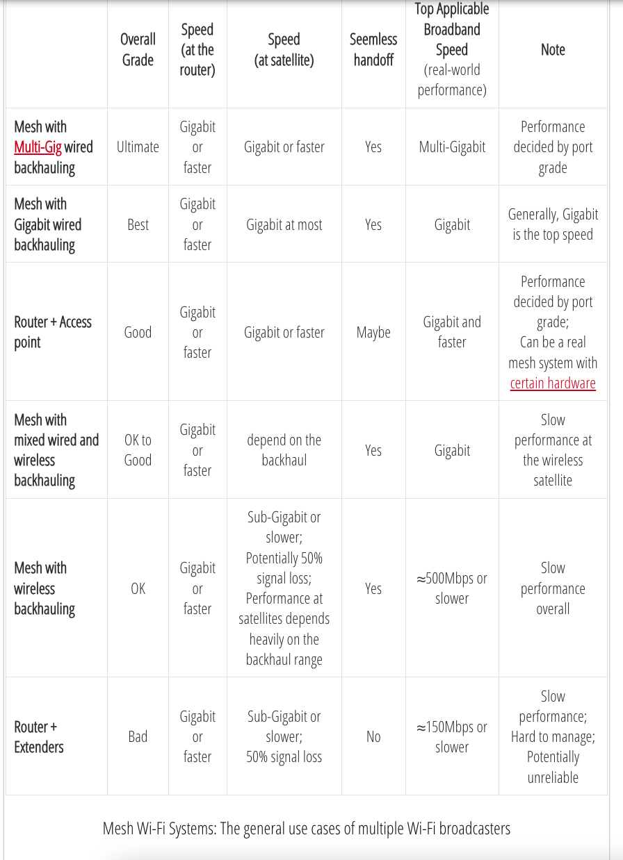

2 yıl
İncelemek isterseniz Mesh ile ilgili aşağıda güzel bir makale paylaşıyorum. Oradaki tablo her şeyi özetliyor aslında.
Alttan bir önceki satır benim senaryo. Zaten 500mbit ve altı beklenen hızlar. Gigabit için kablo şart.
Mesh Wi-Fi Systems 101: The Best Tips | Dong Knows Tech

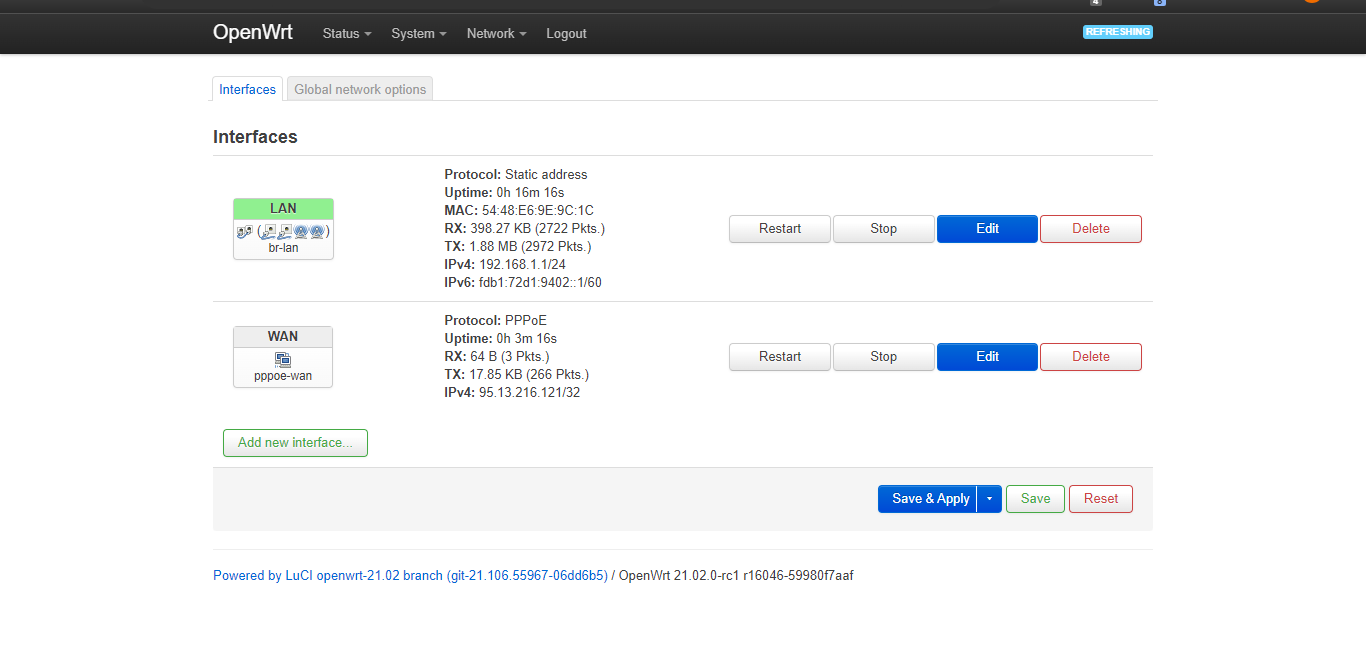

İyi akşamlar, Airties 5650 cihazımı bridge moda alıp xiaomi mir4a giga cihazımı Router olarak kullanmak istiyorum. Ancak Openwrt 21.02.0-rc1 sürümünü başarıyla kurmama rağmen config ayarlarını bir türlü yapamıyorum. Benim gibi kullanan birisi condig ayarlarını paylaşabilir mi acaba?

Teşekkür ederim ama 22.03.5 versiyonunu da raspberry pi de var şimdi onu da denedim yine olmadı. Dediğiniz gibi wan portuna gerekli bilgileri giriyorum ama olmuyor anlamadım gitti

Olmadı derken aldığınız hata nedir tam olarak. Status - System log kısmında ille bir hata atıyordur.
2 yıl
Thu Sep 21 20:32:13 2023 daemon.info pppd[7852]: Plugin rp-pppoe.so loaded.
Thu Sep 21 20:32:13 2023 daemon.info pppd[7852]: RP-PPPoE plugin version 3.8p compiled against pppd 2.4.8
Thu Sep 21 20:32:13 2023 daemon.notice pppd[7852]: pppd 2.4.8 started by root, uid 0
Thu Sep 21 20:32:14 2023 daemon.debug dnsmasq[2803]: listening on wan(#5): fe80::5648:e6ff:fe9e:9c1d%wan port 53
Thu Sep 21 20:32:24 2023 daemon.info pppd[7852]: PPP session is 1
Thu Sep 21 20:32:24 2023 daemon.warn pppd[7852]: Connected to 34:6e:9d:91:c6:8f via interface wan
Thu Sep 21 20:32:24 2023 kern.info kernel: [ 795.742118] pppoe-wan: renamed from ppp0
Thu Sep 21 20:32:24 2023 daemon.info pppd[7852]: Renamed interface ppp0 to pppoe-wan
Thu Sep 21 20:32:24 2023 daemon.info pppd[7852]: Using interface pppoe-wan
Thu Sep 21 20:32:24 2023 daemon.notice pppd[7852]: Connect: pppoe-wan <--> wan
Thu Sep 21 20:32:24 2023 daemon.notice pppd[7852]: PAP authentication succeeded
Thu Sep 21 20:32:24 2023 daemon.notice pppd[7852]: peer from calling number 34:6E:9D:91:C6:8F authorized
Thu Sep 21 20:32:25 2023 daemon.notice pppd[7852]: local IP address 95.13.216.121
Thu Sep 21 20:32:25 2023 daemon.notice pppd[7852]: remote IP address 95.13.216.1
Thu Sep 21 20:32:25 2023 daemon.notice pppd[7852]: primary  DNS address 195.175.39.39
Thu Sep 21 20:32:25 2023 daemon.debug dnsmasq[2803]: listening on pppoe-wan(#18): 95.13.216.121 port 53
Thu Sep 21 20:32:25 2023 daemon.notice pppd[7852]: secondary DNS address 195.175.39.40
Thu Sep 21 20:32:25 2023 daemon.notice netifd: Network device 'pppoe-wan' link is up
Thu Sep 21 20:32:25 2023 daemon.notice netifd: Interface 'wan' is now up
Thu Sep 21 20:32:25 2023 daemon.info dnsmasq[2803]: reading /tmp/resolv.conf.d/resolv.conf.auto
Thu Sep 21 20:32:25 2023 daemon.info dnsmasq[2803]: using only locally-known addresses for domain test
Thu Sep 21 20:32:25 2023 daemon.info dnsmasq[2803]: using only locally-known addresses for domain onion
Thu Sep 21 20:32:25 2023 daemon.info dnsmasq[2803]: using only locally-known addresses for domain localhost
Thu Sep 21 20:32:25 2023 daemon.info dnsmasq[2803]: using only locally-known addresses for domain invalid
Thu Sep 21 20:32:25 2023 daemon.info dnsmasq[2803]: using only locally-known addresses for domain bind
Thu Sep 21 20:32:25 2023 daemon.info dnsmasq[2803]: using only locally-known addresses for domain lan
Thu Sep 21 20:32:25 2023 daemon.info dnsmasq[2803]: using nameserver 195.175.39.39#53
Thu Sep 21 20:32:25 2023 daemon.info dnsmasq[2803]: using nameserver 195.175.39.40#53
Bu mesajda bahsedilenler: @Turkforce
2 yıl
görüntü de böyle
2 yıl
Kimlik doğrulaması başarılı bir şekilde yapılmış ve 3dk 16 sn'dir bağlantı sağlanmış görünüyor.
IP Adresi almışsınız ve DNS sunucu bilgileri de alınmış.
WAN Interface - Advanced settings sekmesinde - Use Default Gateway işaretli mi?
< Bu mesaj bu kişi tarafından değiştirildi Turkforce -- 21 Eylül 2023; 23:12:25 >
2 yıl
WAN arayüzü için firewall tanımlanmamış görünüyor. WAN için firewall ayarlarından ayar yapın interface rengi kırmızı olacaktır.
2 yıl
evet hocam onu yaptım
Bu mesajda bahsedilenler: @0ldskool
2 yıl
işaretli hocam
2 yıl
Bağlantıda bir sorun görünmüyor ama değil mi? Yine de internete bağlanamıyorum.
Bu mesajda bahsedilenler: @0ldskool , @Turkforce
2 yıl
Göründüğü kadarıyla bir sorun yok.
Network - Diagnostics menüsünden 8.8.8.8 IP adresine IPv4 Ping atarmısınız, bakalım sonuç ne olacak.
