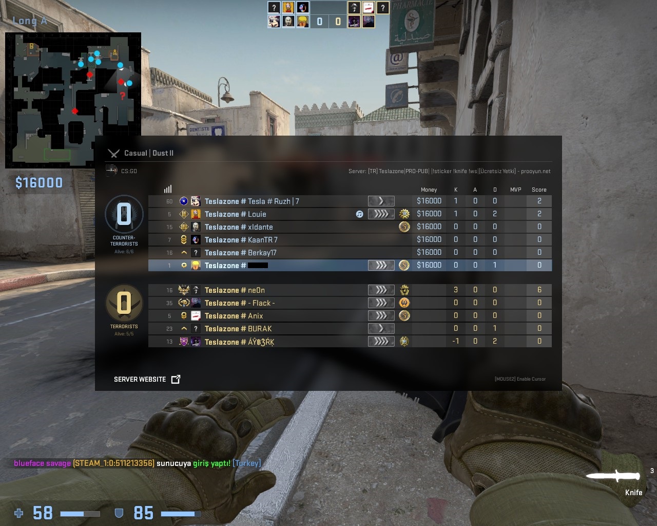

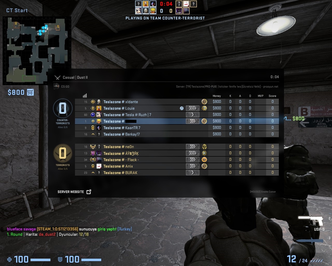

Elbette ki mucizevi bir şekilde 1 ms pingle CS:GO oynamayı beklemeyin.
@0ldskool Bekledim oldu.
İşin şakası tabi, modemle/yazılımla bir ilgisi yok.
