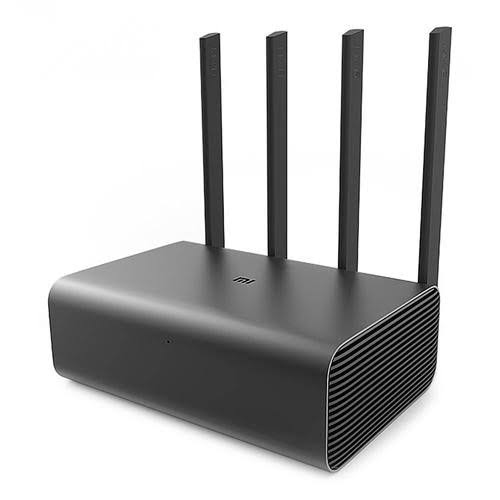

Xiaomi nin bu modelini kullanan var mı. Normal nas cihazı gibi kullanılır mı acaba? İçinde 1 tb hdd varmış.
