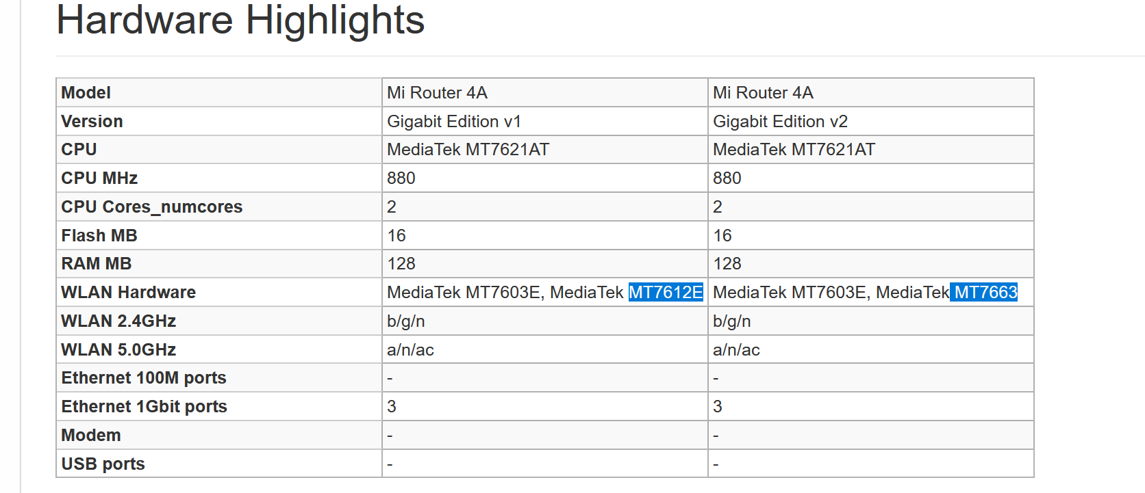

Driver paketlerine güncelleme geldiyse onları yap mutlaka. Belki wifi driverlarını da değiştirmen gerekebilir. Openwrt'nin senin cihaz bilgilerini gösterdiği sayfasında hangi model olduğunu belirtir genelde. Yalnız dikkat et iki versiyonu var o cihazın şu an. v1'de giga yazar altında, v2'de gigabit edtition yazar. Burada iki versiyonun 5ghz modellerinin farklı olduğu belirtilmiş. Büyük ihtimal v2'nin tek farkı bu. Yani v2 varsa sende v1'in 5ghz driverı kuruluysa öyle bir hata olabilir. Yine arayüzde bulunan eklenti indirme sayfasında bunlar varsa indirip deneyebilirsin.

Teşekkür ederim, paketlere hiç bakmıyordum. 32 güncelleme vardı. Hepsini yaptım. Umarım düzelir. Bendeki V1 ilk çıkanlardan. Eskidi baya bozulmasından korkuyorum. :D DSL hat kullanıyorum, sqm hayat kurtarıyor.

v2'de 5ghz değiştine göre cidden sorunlu olabilir yoksa niye v2 çıkarsınlar başka hiçbir değişiklik yok görünüyor. Kronik bir sorun olabilir.

ben de kenarda duran gigabit v1'e kurdum şimdi son çıkan sürümle. dünden beri 2,4 ve 5ghz de sorunsuz.
adaptörler de şöyle sen de bi kontrol edebilirsin driverlar seninkiyle aynı mı diye. tamamen aynı mediatek modelleri ise muhtemelen yaptığın ayarlarla ilgili bi sıkıntı vardır.
