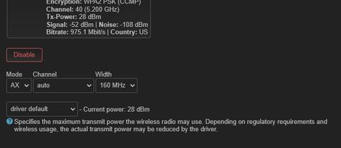

Hocam hazır sizi bulmuşken sorayım kanalı 100 ve üzeri yapabilirmisiniz? Wifi etkinleşecekmi merak ettim. Birde 160 mhz çalışıyor gözükse bile aslında hız olarak 80mhz'den daha düşük hız vermesi lazım. Yani çalışmıyor demekteki kastım buydu. Aynı şeyi Unifi cihazda da yaşıyorum eski donanım olduğu halde 160 mhz ayarladığımda daha hızlı olması gerekirken daha kötü oluyor.
Ek olarak gördüğüm kadarıyla kanal ve sinyal gücünü otomatikte bırakmışsınız. Bence elle bir değer girmeniz daha iyi olur. Güç 28 dBm olarak çalışıyor, tavsiyem onu 26 olarak değiştirin ve tekrar bir hız testi yapın. (internet hız testi değil NAS depolamanız varsa ordan veya iperf gibi bir şeyle max hızı test edin hocam)
İstemci tarafındaki wifi kartınız nedir? Intel AX200 serisinden bir kartmı? Kafamdaki soru işaretlerini eksiltmiş olacağım yanıtınız ile. Teşekkür ederim şimdiden.

Intel AX210.

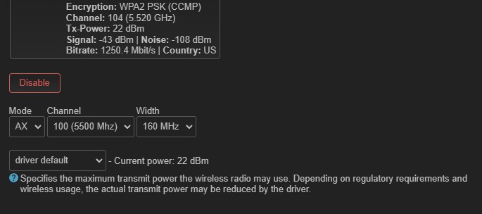

Ben kablolu bağlanıyorum ama siz sorunca meraklandım ben de. Kanalı 100 yapınca kendisi 104'e alıyor ve 160MHz'de etkinleşiyor. 80MHz'de de etkinleşiyor, kanalı 104'e alıyor yine. Pratikte test ederken 700 Mbit'i geçemiyorum ama, haklısınız. 80MHz ile aynı performansı veriyor. Bu arada NAS yok maalesef, ikinci cihaz da şu an olmadığından iperf ile test edemiyorum. Kablolu olarak stabil 1 Gbps dosya çekebildiğim sağlam sunucuları kullanıyorum.
Anlaşılan 160MHz şu anlık düzgün çalışmıyor. Ayrıca DFS kanal seçince 'Maximum transmit power' en fazla 24dBm görünüyor. DFS olmayan kanallarda 30dBm'e kadar 26dBm seçebiliyorum.

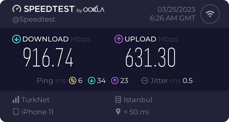

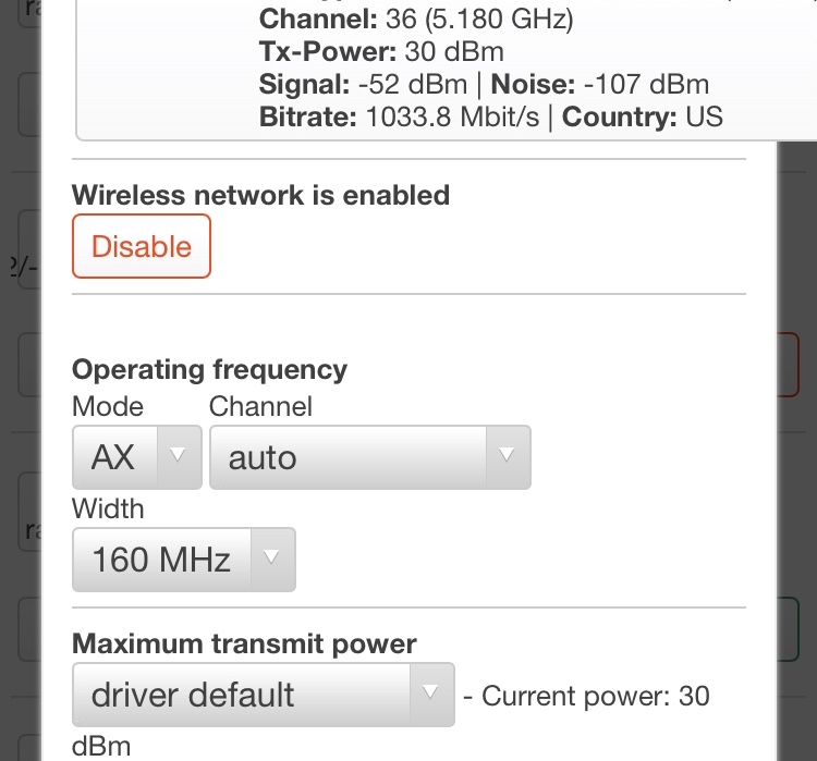

ipq807x nss build ax3600 son versiyonda 160 mhz fixlendi sorun görünmüyor. Country CN yaparsaniz 30 dbm görürsünüz. İphone 11 de 80 mhz bu hizlari alıyorum.

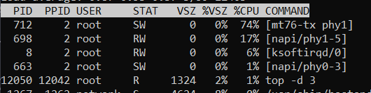

TP-Link Archer C50 V4.20 router kullanıyorum. 75 mbps paketim var ama en iyi bufferbloat sonucunu almam için SQM ayarını 25 mbps'e kadar düşürmem gerekiyor. Sizce bu cihazın CPU yetersizliğinden mi kaynaklanıyor? Önerebileceğiniz router var mı ayrıca?
SQM ayarı kapalı iken:
SQM ayarı açık. 50 down/ 3 up:
Sqm ayarı açık 25 down/ 3 up:
2 yıl
İşlemci 580Mhz hıza sahip düşük bir model, Tp-link tarafında genelde donanım olarak düşük ürünler bulunuyor.
Xiaomi veya konu içerisinde geçen Netgear, Dynalink vb. markalara yada x86 tabanlı bir ürün bakabilirsiniz.

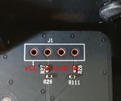

AX3200 aldım ama henüz teslim olmadı. Sorularım var.
- Elimde Xiaomi Mi WiFi Router Mini (2014AP1961) var. Buna OpenWRT kursam, UART yapmadan AX3200'e OpenWRT kurabilir miyim yani?
- Bunun nasıl yapıldığının bir görseli/videosu hiç bir yerde yok. UART ile pinleri takarken lehim yapıyor musunuz?
- Alıntıdaki parçaları alıp sizinki gibi yapsam, kasayı açmadan aşağıdaki görseldeki deliklere kablonun tel ucunu pot yapıp mı sokacağım? Bunu nasıl yaptınız? Detay verirseniz çok makbule geçer.

Merhaba,
Kapağı açmadan da vcc hariç diğer 3 girişe uzun ataçlar bağlayarak uçlarına uart den gelen kabloları bağlayıp izole bant ile sabitleyip işlemi 5 dakikaya yapabilirsiniz.

Cihaz geldi şimdi. Kapağı açmadan yapmak istiyorum. Soruları resimlerin üzerine yazacağım. Adım adım ileteyim ne demek istediğimi.
- Öncelikle breadboard kablosunun ucundaki plastikleri çıkarttım. Klipsini kaldırınca çektiğin gibi kolaylıkla çıkıyor. Bu ucu direkt soksam olur sanırım. Ataç takmaya gerek yok bence.
- Sonra da kasanın arkasında sol üstteki deliklere baktım. Buraya sokacağım bunları değil mi?
- Yalnız aşağıdaki fotoğraftaki alan, kasanın ön kısmını açında anakartın üst sağ kısmında baktığımızda görünenmiş.
- Biz ise kasayı açmadan, anakartın tersinden yapacağız anladığım kadarı ile. Kasanın arkasında üst sol yani. Kasayı üstten açınca sağda kalan TX, routerın arkasında açmadan bakınca en soldaki mi olacak? Aşağıdaki gibi mi olacak sıralama?
@Elessar Eredhian @0ldskool Desteğinizi rica ediyorum.
