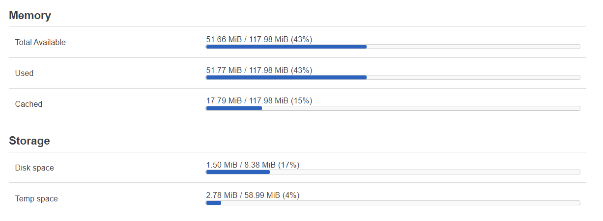

temp space ile disk 'in farkı ney ki. Neden temp için bu kadar yer varken disk'e 8mb ayrılmış anlamadım açıkçası. Biri aydınlatabilir mi ? :D netdata 'yı merak ettim yükleyeyim dedim yeterli alan yok diyor :D
