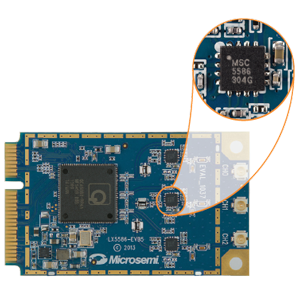

dBi değerini düşürmeniz hız ve stabilite artışı sağlıyorsa bu şunu gösterir; cihazdaki FEM (front end module) yani gücü yükselten çiplerin maksimum seviyesi bu kadardır. Siz aslında 30 yaparak hem çiplerin fazla ısınmasına sebep oluyorsunuz uzun kullanımda yanmasına sebep olur hemde doğal olarak hız kaybı stabilite kaybı yaşarsınız. Xiaomi cihazlarında kullandığı FEM çipleri hakkında bilgi vermiyor anakart üzerinde siz bakıp görebilirsiniz hangi marka model kullanılmış veya hiç kullanılmamışta olabilir direkt olarak wifi çipinin gücü ile çalışır ucuz modeller.
FEM chipset üreten markalardan en bilinenleri: Qorvo, Sykworks, Microsemi
Her antene ait bir FEM chipset bulunur, modelini araştırıp maksimum kaç dBi güç verebildiğini bulabilirsiniz. O değerin üzerine çıkmayın.
@redsmoke sizin sorunuza gelecek olursam yukarda yazdıklarıma ek olarak; cihazda kullanılan antenlerin kaliteside önemli. Yüksek kazançlı antenler daha verimli olabilir. Yani herşey birbirine bağlı ne derler zincir en zayıf halkası kadar güçlüdür. Ayrıca kullandığınız bant, çevredeki 2.4ghz kullanıcı sayısının çok fazla olması zaten otomatik olarak 2.4ghz'yi kullanışsız yapıyor.

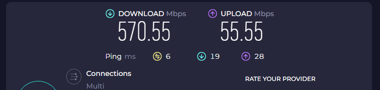

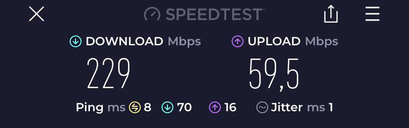

Yok hocam bağlı değil ona özellikle dikkat ediyorum. Bu arada zapret de kurulu ve donanım offloading aktif.
Kabloluda bu şekilde;
Telefonda ise bu şekilde;
