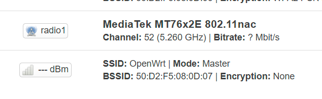

giga 4a taş gibi diye diye nazar değirdik. Bugün itibariyle 5ghz band çalışmayı durdurdu. Ne yaptıysam çalıştıramıyorum. Network kısmından yeniden başlat diyorum ama değişmiyor durum. Startup'dan da yeniden başlat yaptım olmadı. Hiç bir şekilde sinyal yaymıyor artık. Var mıdır bir çözümü, yazılımsal mı donanımsal mı acaba ?
mevcut olanı sildim tekrar wifi ağı oluşturdum ama 0dbm yayın yok.
yani aslında listede gözüküyor isim değiştirince de güncelleniyor eski ismine çektim tekrar ama bağlanılamıyor nedense. aynı ayarlarda olan 2.4 anten çalışıyor, zaten şu anda onunla bağlandım.

Status / System Log altında günlüklerde ne yazıyor bakmak gerek. 1-2 kez eski sürümlerde başıma gelmişti, kanal değiştirince falan tekrar çalışmaya başlıyordu.
Güncelde cihazı artık kullanmadığım için yorum yapamıyorum.

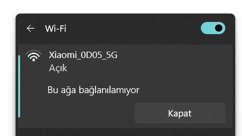

Bir sürü işlem yapınca onlar kalmış listede. Daha eskiye gidemiyorum, wifi silip oluşturduğumu gösteriyor, keşke en başında baksaymışım. Hiç aklıma gelmedi.
Az önce şifre girdim eskisi gibi wpa 3 mixed olanı. Ama şifre yanlış dedi sürekli. Sonra wpa2 yaptım sadece. Onda da bu sefer bu ağa bağlanılamıyor hatası verdi.
Şifreyi tamamen kaldırdım öyle bağlansın diye. Bu sefer yine bağlantı kurulamadı hatası veriyor. Anlamadım gitti çok ilginç ya.
Kurcalıyıorum şimdi. Nedense bozukluk var bağlantıda. wpa3 çok güzel çalışırdı ama bağlantı kalitesini ciddi düşürüyor 5ghz de 400 500mbit alırken ağ kalitesi kötü diye bağlanmıyor telefon. Pc de de zaten çekmiyor gibi gözüküyor.
WPA2 yapsam dahi hız 180 190'ı geçmiyor localde. Ama şifreyi kaldırırsam daha rahat bağlanıyor 480'e çıkıyor hız.
Ülke kodlarından eskiden TR seçsem de çalışırdı fakat şimdi TR seçince tamamen kesiyor hiç listede bile gözükmüyor kablosuz ağ. Halbuki 2,4 de Turkiye seçili. Niye böyle olmaya başladı anlamadım. Şifre girince neden ağın kalitesidüşüyor ki.
