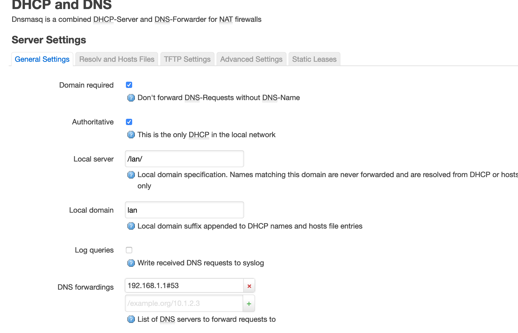

6 yıl (7286 mesaj)
Orijinalden alıntı: 0ldskool
/etc/config/dhcp dosyasını düzenlediniz mi adblock kullanmak için?
config dnsmasq kısmının sonunda
list server '192.168.1.1#53' yazarsanız sorun kalmaz diye tahmin ediyorum. Luci ile de yapabilirsiniz.
dns ayarlarını 53üncü porta yönlendireceksiniz
53.porta yönlendirdim. ayrıyetten şöyle yaptım ayarları ama yok olmuyor..
https://prnt.sc/vwdww3
reset atınca şu şekilde hata veriyor.
udhcpc: started, v1.31.1
udhcpc: sending discover
udhcpc: no lease, failing
6 yıl (7286 mesaj)
biraz kurcaladım çalışmaya başladı. Teşekkürler yardımlar için.
https://prnt.sc/vweea2
