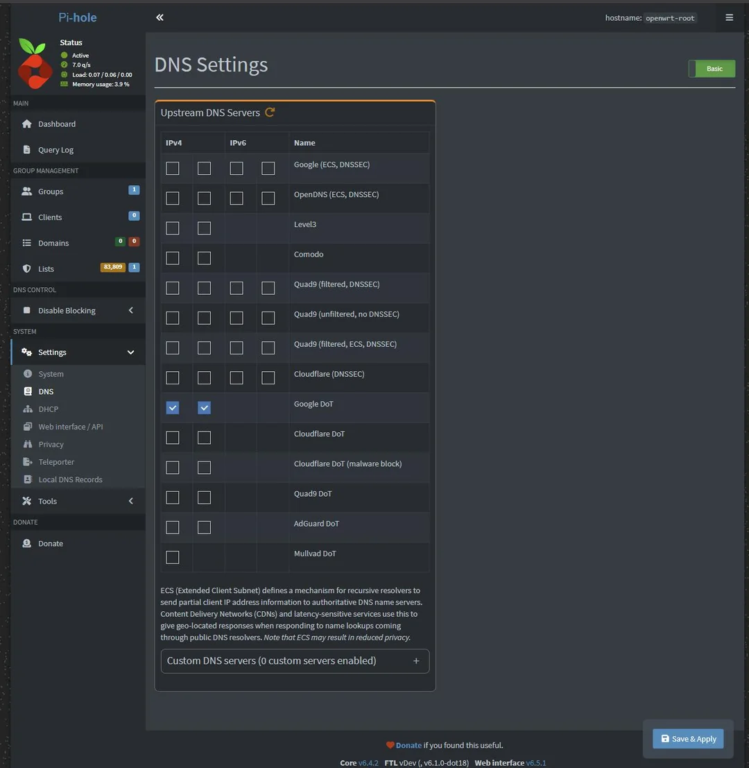

pihole kullanan varsa doğrudan dot destekleyen bi versiyonunu geliştirdim inceleyebilirsiniz
https://github.com/ismkdc/pihole-dot
2 ay (3941 mesaj)
pihole ekibi istemedi projeyi o yüzden private yaptım dockerhubdan indirebilirsiniz amahttps://hub.docker.com/r/ismkdc/pihole-dot

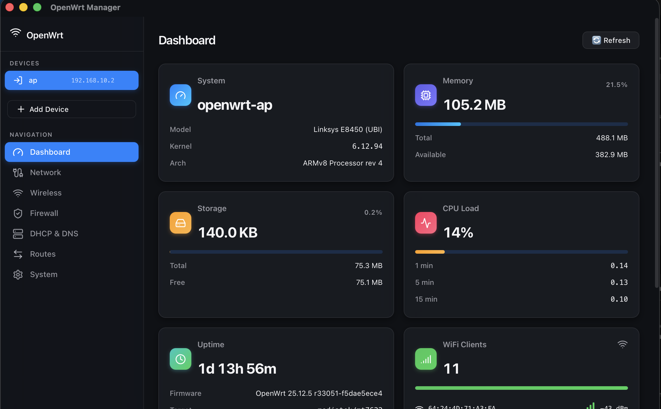

şöyle basit bir arayüz yaptım meraklısı aşağıdan indirebilir :)
https://github.com/ismkdc/openwrt-manager/releases/tag/v0.2.0

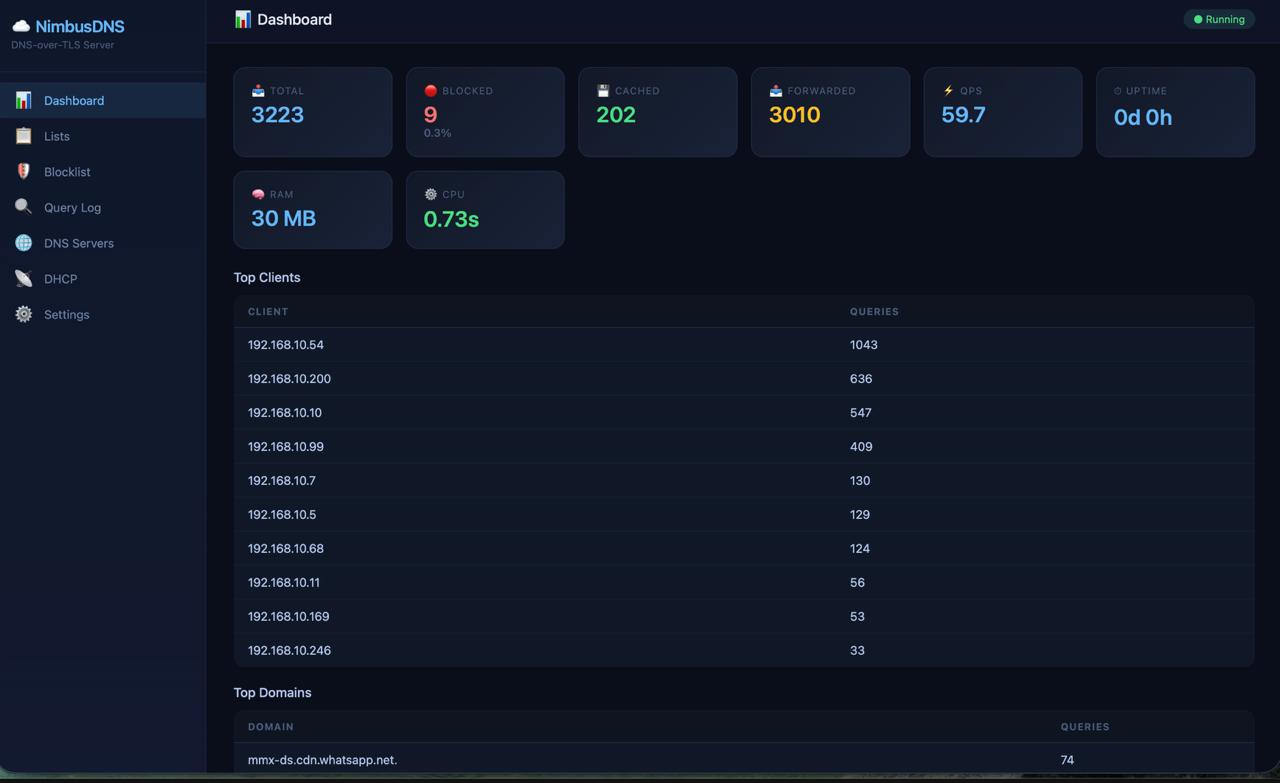

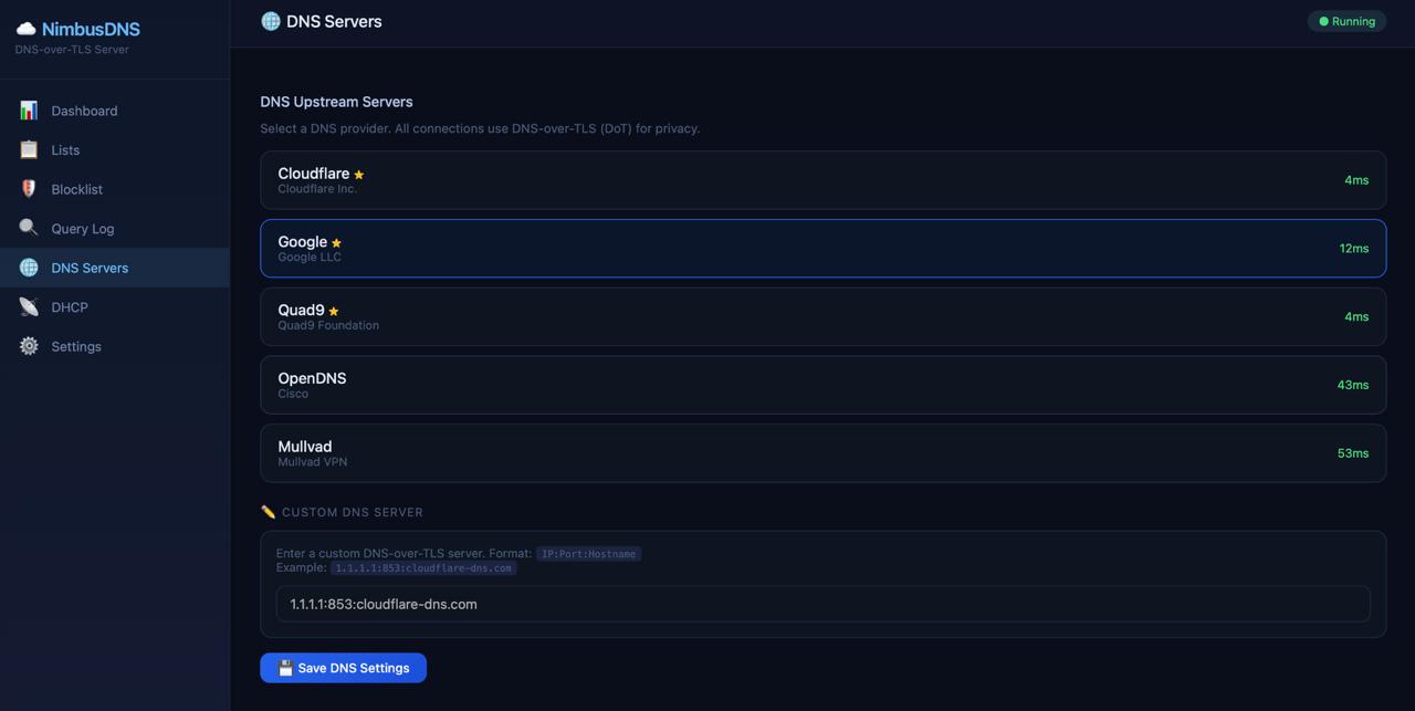

pihole'dan vazgeçtim nimbusdns'i çıkardım :D kendi içinde DoT desteği var otomatik hızı ölçüp size uygun provider'ı öneriyor ayrıca dhcp desteği de var. Yine piholedaki gibi reklam, takip engelleme vs yapıyor dns üzerinden.
https://github.com/ismkdc/nimbusdns
