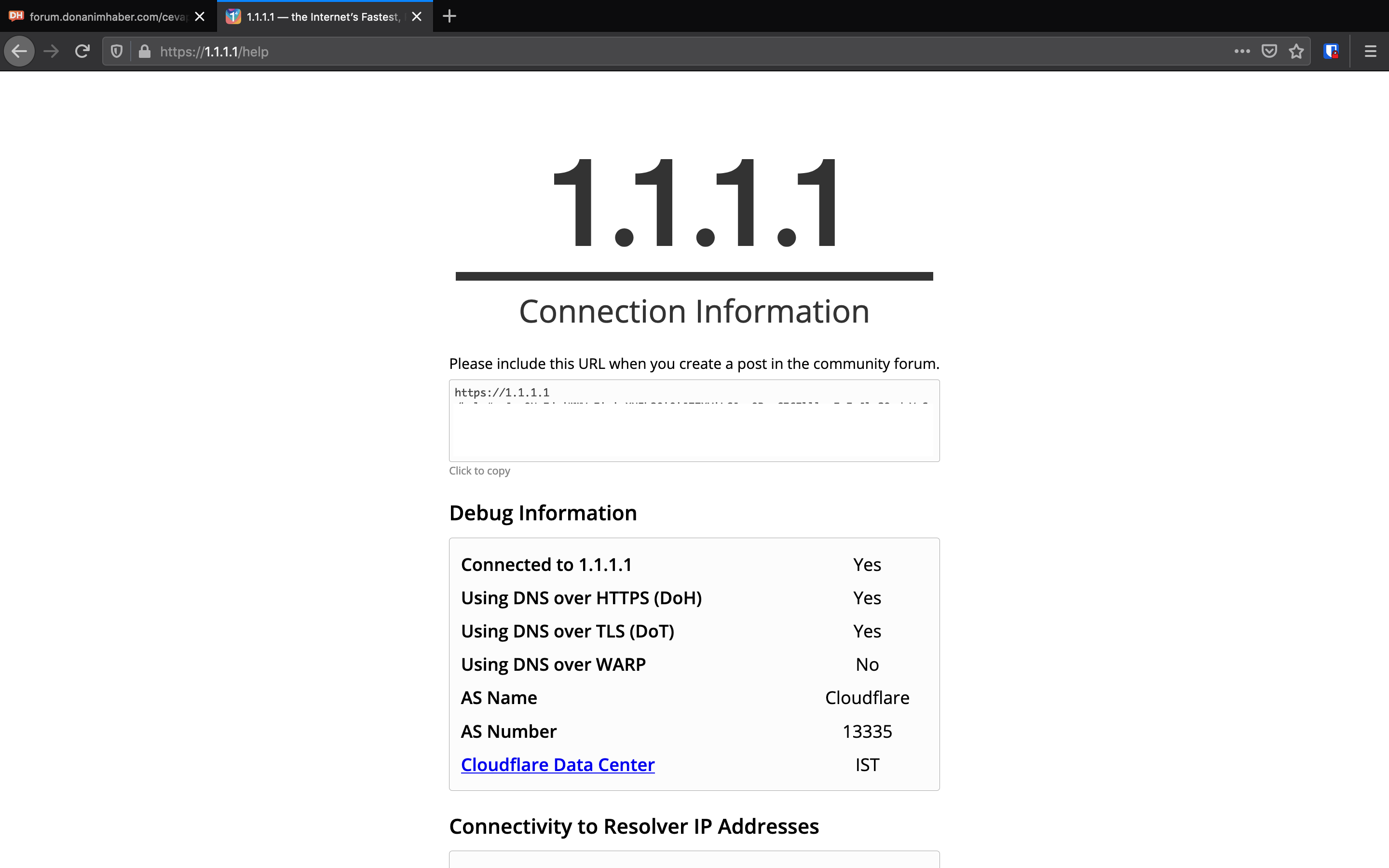

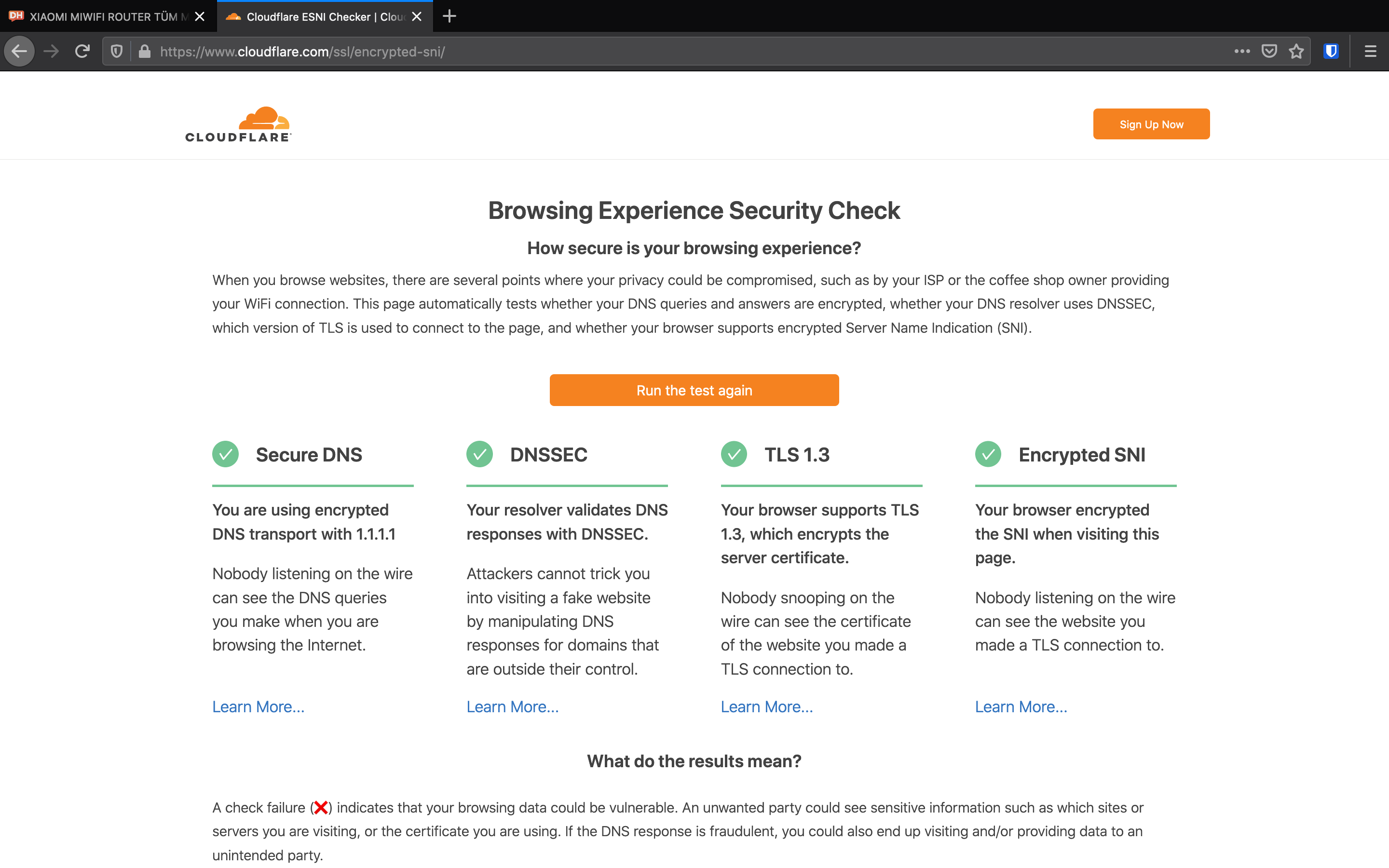

Hocam sorunları çözmüşsünüz sanıyorum. adblock paketini beğenmemenize şaşırdım açıkcası. DNS seviyesinde çalıştığı için ublock origin gibi programlardan çalışma mantığı olarak farklı. Kozmetik filtreler yok o yüzden mi beğenmediniz acaba? Açıkçası bu raspberry üzeride pi-hole çalıştırma ile aynı oluyor mantık olarak. Bence çok faydalı.
Gerçi bunu diyorum ama ben kendim de kullanmıyorum Ama benim gerekçem başka. Elimde atıl durumda birkaç tane rpi, pcduino, nanopi vs var. Onları değerlendirmiş oluyorum pi-hole ve birkaç farklı aktif servis kullanarak. Elimde bunlar olmasa luci-app-adblock kullanmamak için sebep yok... Bir tek syn.@Elektrotek isimli arkadaşımızın da belirttiği gibi sadece kullandığınız blocklistlere dikkat edeceksiniz, çok abartmayacaksınız. Yoksa ram sıkıntısı yaşayabilirsiniz.
Ayrıca dot, doh vs test etmek için 1.1.1.1/help yerine https://www.cloudflare.com/ssl/encrypted-sni// kullanmanızı tavsiye ederim. Daha kapsamlı bir sonuç görebilirsiniz. İdeal durum da budur; doh, dot, securedns, dnssec, encrypted sni ne varsa hepsi yeşil.

@0ldskool Merhaba,
Teşekkür ederim. Docker kullanmıyorum. Açıkçası bu tür bir setup için önermiyorum da, güncelleme gelince sorun çıkartabiliyor. Evet, sunucunuzun public IP adresini pi-hole kurup internete açmamalısınız. Benim yaptığım şekilde kullanabilirsiniz. Ben WireGuard tercih ediyorum. Ama OpenVPN'de tercih edilebilir. Pi-hole için VPS'in private IP adresi veya VPN server'ın atadığı private IP adresini tercih edebilirsiniz. Bu kısım biraz karışık, zaten çoğu kişinin kafası burada karışıyor. Bu şekilde yapınca pi-hole'u VPN bağlantısıyla eşleştirmiş oluyorsunuz. VPN'e bağlanınca DNS adresi sizin pi-hole arayüzüne erişim adresiniz oluyor.
Blacklist ve whitelist'i ekledim (link). Adlist olarak sadece oisd.nl kullanıyorum. İçerisinde birçok listeyi barındırıyor. FPs oranı çok düşük. Varsa zaten reddit'te belirtiyorlar, geliştiricisi hemen kaldırıyor. Tercih edebilirsiniz.
Bu arada aşağıdaki TLDs satırından TR'yi kaldırabilirsiniz. Ben VPS'e kurduğum için TR'yi de eklemiştim.
(\.|^)(ad|bet|cn|ru|in|ua|il|ps|ir|sa|ae|am|az|ir|iq|sa|br|ng|nk|gr|tr)$
@redsmoke Bu tür konulara ilginiz varsa zamanla bilgi sahibi oluyorsunuz. Hepsi birden anlatılırsa bilgiler çorba oluyor, anlatması ve anlaması güç oluyor.
