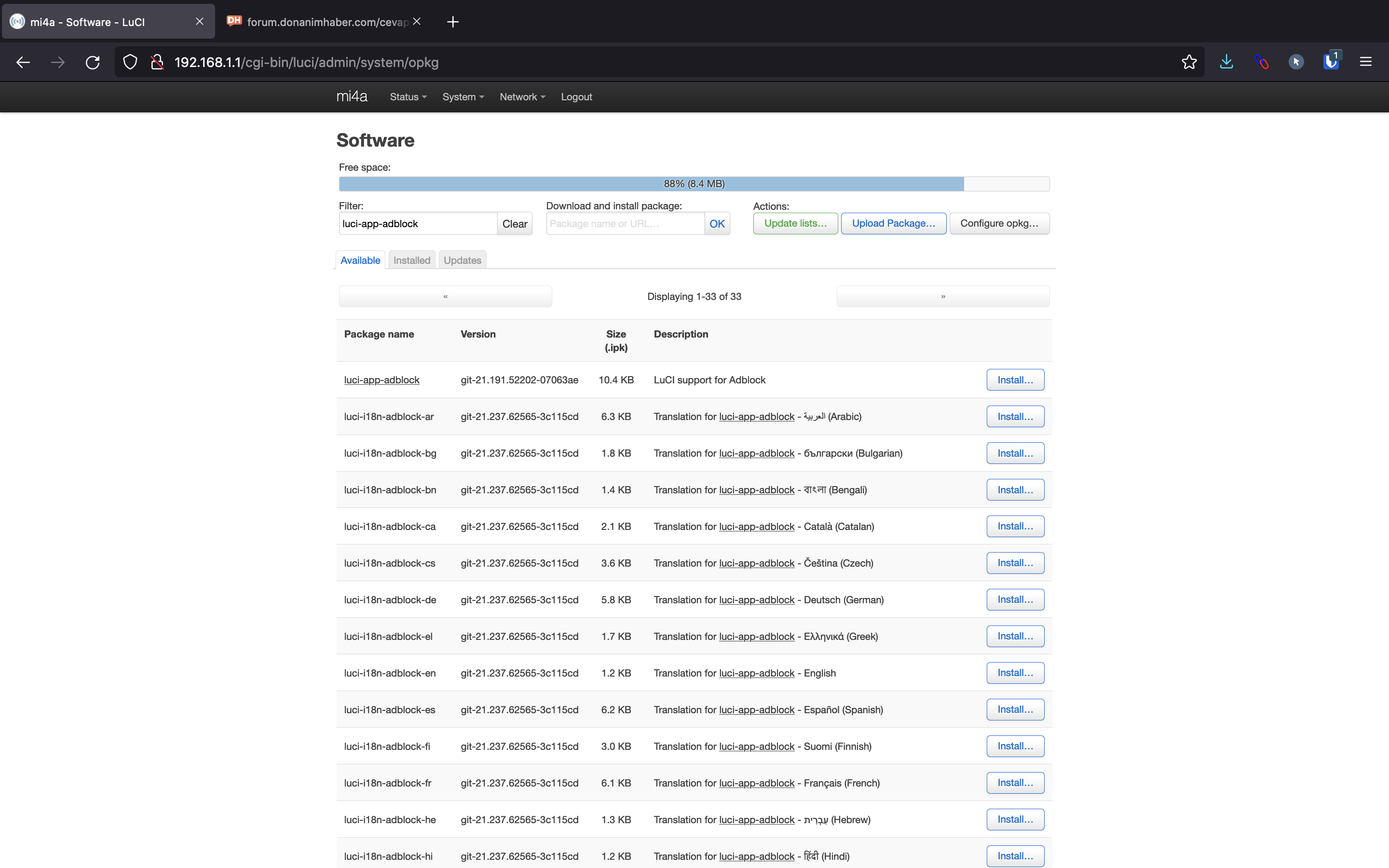

Yeri sorunu yaşayacağınızı çok sanmam. Benim kurulumda 21.02.0 RC4 firmware kurulu ve 8 küsür MB yer boş hala. %88 boş diyor ve sqm, irqbalance, nano gibi birkaç şey yüklü. < Resime gitmek için tıklayın >
luci-app-adblock bütün bağımlılıklarıyla beraber 70 küsür KB mesela. Paketler çok hafif öyle sandığınız kadar büyük değil. < Resime gitmek için tıklayın >

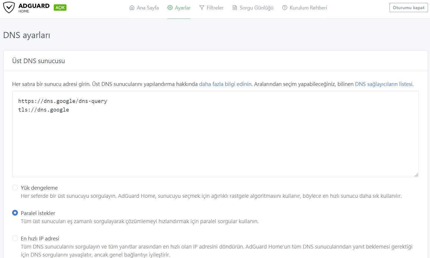

Öncesinde bende https dns proxy veya stubby kullanıyordum memnundum. Fakat artık adguardhome kullanıyorum, hem reklamlar için hemde reklam engellemek istemesem bile dnsleri tls ve https olarak aynı anda kullanmama izin veriyor. Hangisi daha hızlıysa o esnada onu kullanıyor. İstersem farklı dns adreslerinide ekleyip en hızlısını kullanıyor ama ben sadece google istediğim için böyle ayarladım memnunum. Tavsiye ederim ama Ram tüketimi konusunda 128 lik cihazda nasıl çalışır bilemem deneyip test etmeniz lazım.
