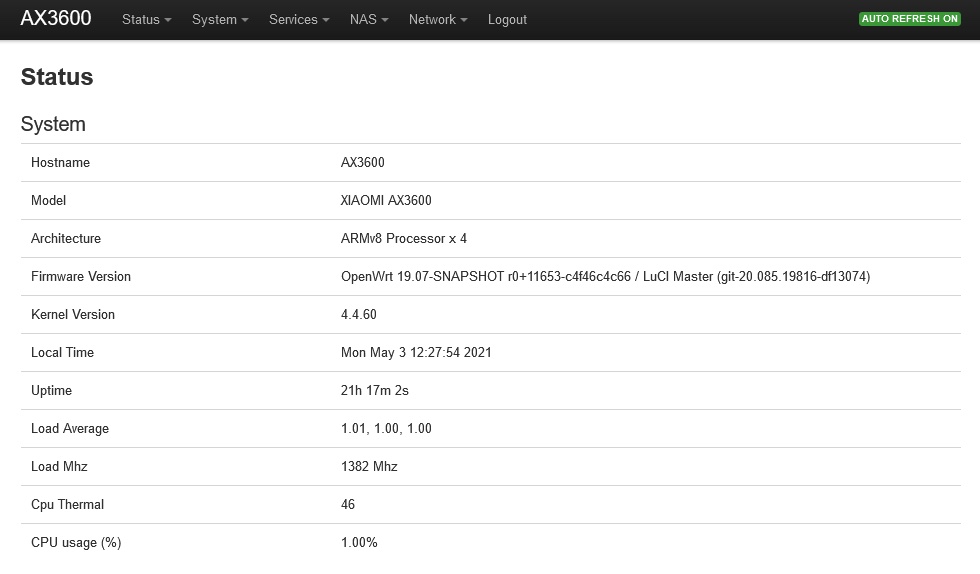

Çok güzel bir cihaz almışsınız hayırlı olsun. AX3600 modeline OpenWrt kuruluyor ama resmi destek daha gelmedi. Geliştirme sürecinde hala. Geliştirme sürecinde olmasına rağmen kurup günlük kullananlar da mevcut.
Firmware için burayahttps://github.com/robimarko/openwrt/releases
Bu da kurulum rehberi için burayahttps://openwrt.org/inbox/toh/xiaomi/xiaomi_ax3600#installing_openwrt
