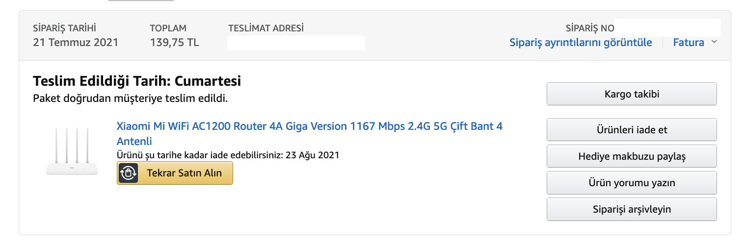

Konu dışı ama hatta şöyle hoş bir şey anlatayım. Bu bayram, konu komşu yazlıkta bahçede oturup bayramlaşırken laf lafı açtı, bir tanesi internetinden şikayet etti ne yapabilirim gibisinden bana sordu. Çekmiyor, sürekli kopuyor televizyon bile izleyemiyoruz gibi standart şeyler.. Aklıma geldi hemen o gün bir tane mir4a sipariş ettim, Cumartesi sabahı kargo geldi. Gelen mir4a 11/2020 üretimi ve 3.0.24 sürümündeydi. Satıcı ve gönderici amazon.com.tr, ithalatçı güncel dijital teknoloji ürünleri diye bir firma. Neyse işte hemen openwrt kurma, ayarlar vs derken sonra götürdüm bıraktım aleti. Maşallah çok güzel çalışıyor dedi. Ve belki 40 kere teşekkür etti insan.. Uzun lafın lafın kısası script çalışıyor sorun yok, daha iki gün önce denedim

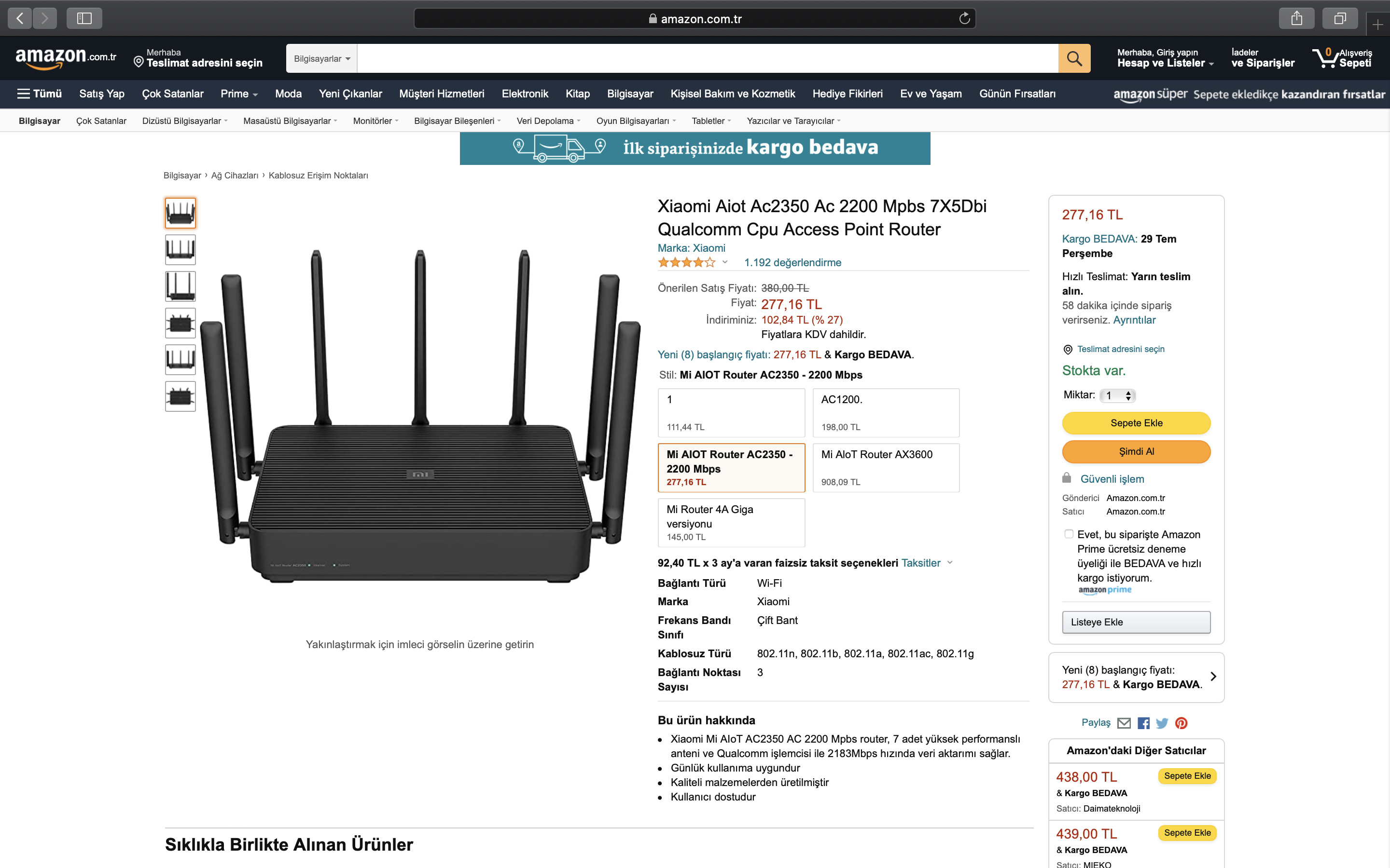

Bu arada ac2350 modeli güzel bir fiyata inmiş gördüğüm kadarıyla.
Amazon.com.tr'nin mobil uygulamada geçerli YAZ15 indirim koduyla hem 260TL'ye gelir bayağı iyi fiyat bence cihaza göre. Bu model ile ilgilenen varsa haber vermiş olayım.
satıcı ve gönderici: amazon.com.tr
ürün kodu: B089W32BKF
