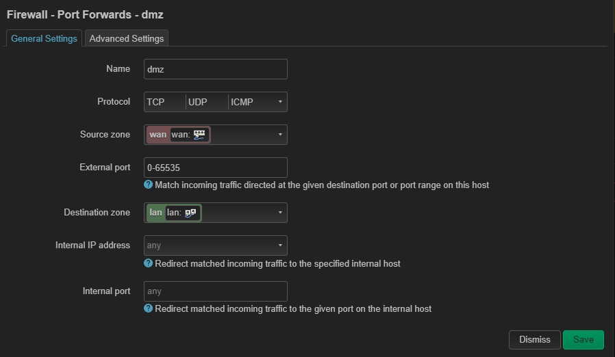

Merhabalar 4c modemi pppoe modunda kullaniyorum openwrt ile oyun oynadigim icin portlarin acik olmasi lazim dusuk ping icin statik ip im var ama portlar kapali görünüyor acaba DMZ özelliğini nasil açabilirim openwrt sitesinde cok karmaşık anlatilmis beceremedim acaba bilen var mı yardımcı olursanız çok mutlu olurum.

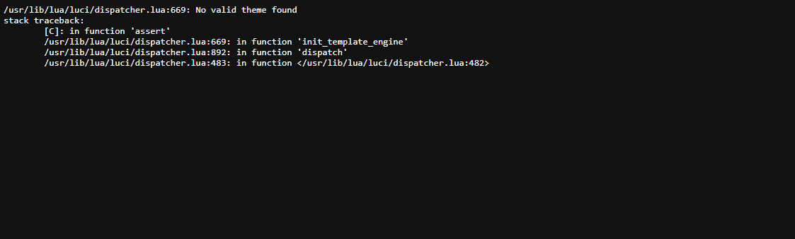

Merhabalar,
Arayüze 2 saat öncesine kadar girebiliyordum fakat şimdi bu hata ile karşılaşıyorum.

Merhaba hocam,
Port açmanız gerekiyorsa port açın kalkıpta DMZ ile uğraşmayın. Zaten DMZ, port açma falan firewall meseleleri dolu tabanca gibidir. Kullanmayı bilmiyorsanız uğraşırken en sonunda kendinize zarar verirsiniz.
Eğer ille de DMZ kullanacaksanız resmi dökümanlarları takip etmelisiniz daha başka bir yolu yok maalesef.

3 yıl
Merhaba,
Yeniden başlatmayı denediniz? Eğer çözüldüyse çözüldü yoksa cihaza sysupgrade ile yeniden yazılım yükleyeceksiniz. Bu hata durup dururken olacak bir şey değil. no valid theme found diyor, geçerli tema bulunamadı. Buradan bakınca ya random şekilde paket güncellemesi falan yaptınız luci çöktü ya da arayüzü bozacak bir config problemi oldu.

3 yıl
Statik İP kullanan ve de tüm portları açmak isteyen arkadaşlar için ayar bu şekilde olursa sorun çözülüyor paylaşmak istedim.
3 yıl
Siz ne yaptığınızın farkında mısınız? Hadi kendiniz yaptınız bunu bari "çözülüyor" diye paylaşmayın da insanlar çözüm sanıp denemesinler...

3 yıl
Maalesef yeniden başlatma ile bir çözüme ulaşamadım. sysupgrade ile yaptığım ayarlar vs arayüzde korunuyor doğru muyum ? + olarak bununla ilgili bir rehber linkiniz var ise bırakabilir misiniz?

3 yıl
Eğer sysupgrade yaparken -n flag'ını kullanırsanız ayarları da sıfırlarsınız ama -n kullanmadan yaparsanız ayarlarınız korunur. Ama kurduğunuz programlar her türlü gider o başka.
Cihaz yazılımını indirin, scp ile cihaza atın /tmp dizinine, ondan sonra;
sysupgrade -v /tmp/openwrt.................... .bin şeklinde komut verin. Cihaza komutlarla yeni yazılım yüklersiniz.
Rehber:https://openwrt.org/docs/guide-user/installation/sysupgrade.cli

3 yıl
çözüm sanmalarına gerek yok "kesin çözüm"

3 yıl
Kusura bakmayın ama bu sizin dediğiniz gibi çözüm falan değil.
Bu mesajınızı okuyana kadar bunu çözüm diye paylaşmanızda art niyetli olduğunuzu düşünmüyordum aksine herhalde bilmediği için anca böyle bir şey yapmıştır diyerek; yardımcı olmak için yine de olumlu düşünüyordum. Ama sergilediğiniz tavrınızla beraber artık bunu art niyetle paylaştığınızı varsayıyorum. Çünkü bunu ancak art niyetli birisi "çözümü bu siz de böyle yapın" diye paylaşır.
Bol şanslar...
Bu mesajda bahsedilenler: @emreozgerr

Sayin 0ldskool yazdığımda ne gibi art niyet var anlayamadım forumda konuda bununla ilgili sorular vardı bende çözüm yolu soyledim yapın diye bisey demedim yapmak isteyen yapar yapmak istemeyen yapmaz bu kadar sert cikismanizi anlamaya çalışıyorum sadece

3 yıl
hemen hemen fw'ı kapatmakla aynı şeyi yapmışsınız. tüm protokol ve portlardan gelen isteklere açık.

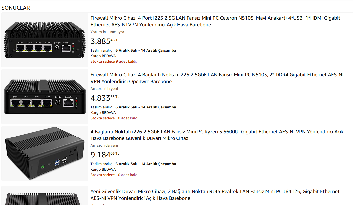

"bütün sırrı bozdun ya" Bilgi için teşekkürler. Arada bakıyorum ama Ankara içi pek alınabilecek cihaza rastlayammıştım. Bir de işlemci vb. detay olmadığından cihazları da araştırmam gerekiyor o yüzden artık pes ettim. Güncel cihazları araştırıyorum.
Bazen amazon'a aşağıdaki gibi ürünler ekleniyor. Onların da çoğu sorunlu olduğu belirtilen i225 li ve onlarda da vergi, kargo vb net bir bilgi bulunmuyor.

3 yıl
Yaptığınız işlem çözüm değil. Düşmandan kurtulmak için kaleyi kendi üstüne yıkmak gibi dahiyane bir işlem bulmuşsunuz.
Bunun yerine firewall servisini komple devre dışı bırakırsanız daha pratik çözüm olur.
DMZ'nin ne olduğunu ve kullanım amacını bilmeden çözüm diyerek insanları yanlış yönlendirmiş olursunuz.
Port ihtiyacı varsa ilgili IP için o portu açmak mantıklı olur. Ben bütün portları kullanırım diyen gerizekalı bir program/oyun varsa zaten ondan uzak durun.

3 yıl
Evet o konuda kendi araştırmanızı yapmanız lazım. Genellikle bu bahsi geçen cihazlar, salt üründen ziyade komple servis şeklinde; kapalı kutu mantığıyla satıldıkları için hardware tarafında bir tık bilgi kıtlığı bulunmakta. Ama iyi kötü yine bir şeyler bulursunuz google'da aratınca.
i225'in ilk iki revizyonu komple sıkıntı hiç bulaşmayın, i225'lerde i225 b3 diye geçen revizyon daha sorunsuz. Ama madem güncel cihaz düşünüyorsunuz direkt i226 v kontrolcülü cihazlara bakabilirsiniz daha mantıklı. Bir de doğrudan qotom, yanling gibi esas üreticilerden daha ucuza alabilirsiniz. Protectli gibi firmalar aslında fabrikadan aldığı ürünü etiketleyip satıyor.
