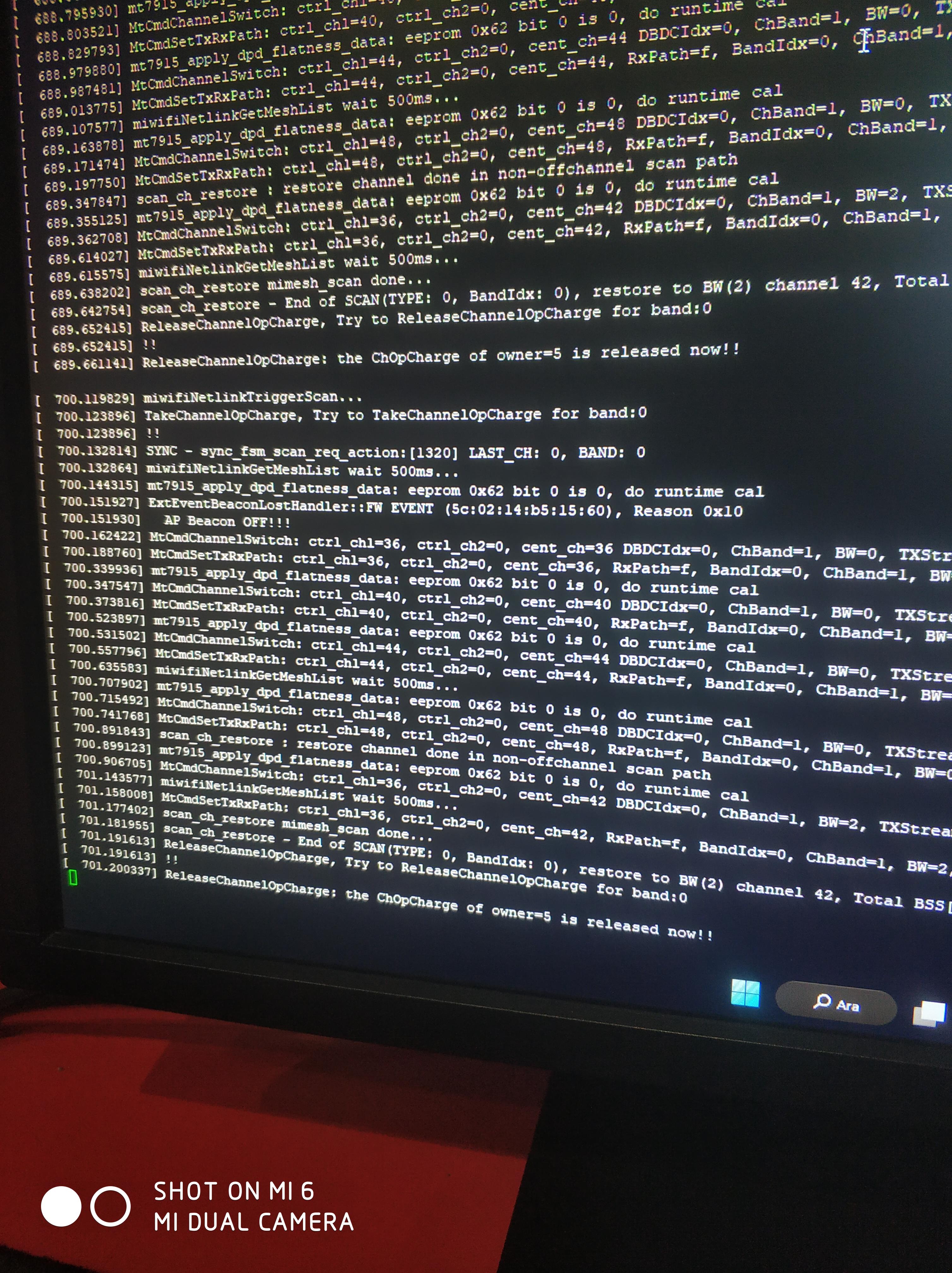

Selamlar, stok fw işlemini yaptıktan sonra Recovery'e geldim. İlk yapacağım işlemde 3 adet seçenek geldi fakat seçeneklerden birini secemeden işlem yapmaya başladı ve sonda ekteki görüntüdeki yazı ile sürekli karşılaştım. Cihazı kapattiktan sonra birdaha baştaki seçenek menüsünü göremedim. Bilgisayarımı restartlamama rağmen hala aynı şey ile karşılaşıyorum, terminal ekranında MT7622> yazısını göremiyorum.
