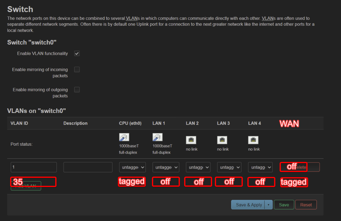

Tamam süper. Şifrenizi aldıktan sonra istediğiniz cihazı bağlarsınız. Kendi cihazınızı çalıştırmak için gerekli 3 kalem madde var;
1) PPPoE kullanıcı adı ve şifresi =https://www.youtube.com/watch?v=tPp4Zqpl-O8
2) MAC adres klonlama = Eski cihazın WAN MAC adresini yeni cihaza klonlama
3) VLAN ID = Superonline'da default VLAN ID ile çalışıyor
Bu mesajda bahsedilenler: @cagataybas
