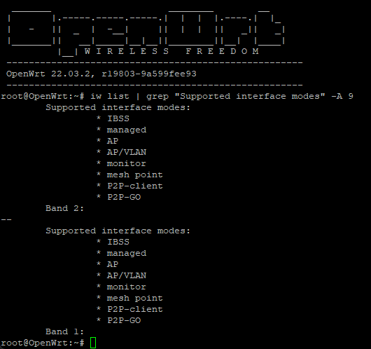

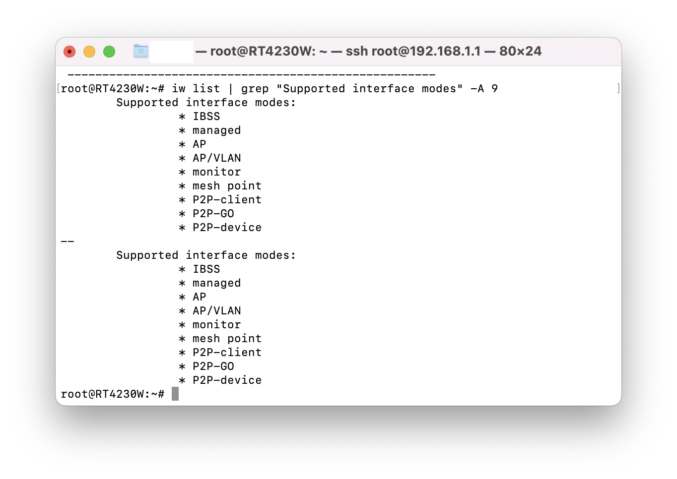

Openwrt ile Mesh için herhangi extra donanım gerekliliği var mı acaba (yani illaki aynı router'dan iki tane olması gibi), örneğin AX3200 ile Router R4AC arasında fiziksel kablo çekmeden. bir nevi mi wifi range extender pro gibi.
Bu mesajda bahsedilenler: @0ldskool
3 yıl (5039 mesaj)
Evet tabii ki var cihazların mesh desteklemesi lazım. Ama aynı marka model olması önemli değil. Supported interface modes kısmına ve mesh point kısmına dikkat.

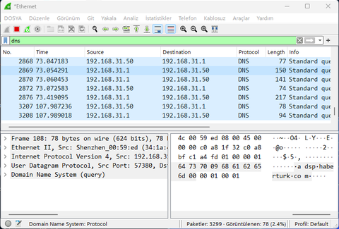

mrb lar güncel openwrt de doh veya dot kulllananlar wiresharkta dns kayıtlarını pc de görüyormu acaba? doh u pc ye girince gözükmüyorduda kafam karıştı o konuda .
< Bu mesaj bu kişi tarafından değiştirildi kerimcem -- 23 Ekim 2022; 18:36:13 >

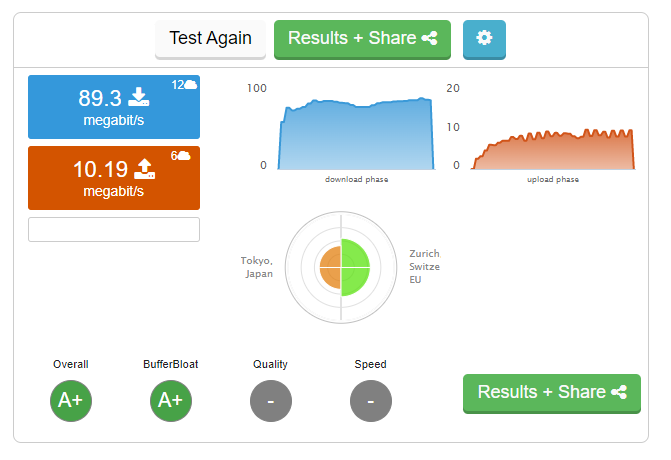

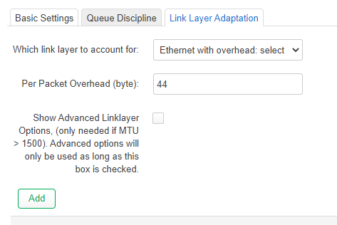

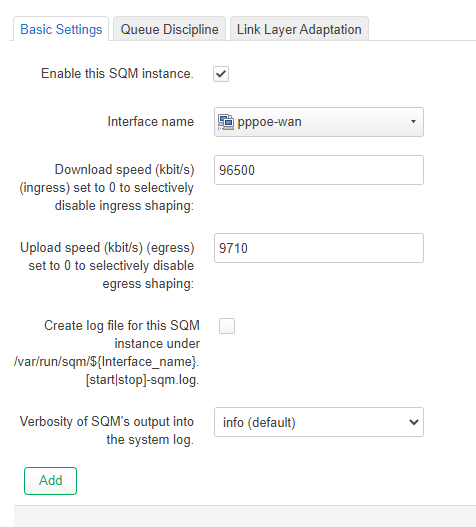

Selamlar,
Daha öncesinde 19 sürümünü kullanırken dsl report sayfasından bağlantı kalitemin A+ veya A olarak görüyordum.
versiyon 22.03'e geçince kalite bilgisi Gri içinde boş çıkıyor, testi hem wireless hemde kablo ile defalarca denedim bir şey değişmedi.
Test sonucu.
SQM ayarları aşağıdaki gibi. Bağlantım Superonline fiber, 100 Mbs/sn

3 yıl (7833 mesaj)
Bana sanki modem veya internetten ziyade dslreports ile alakalı bir şey gibi geldi ama emin değilim
Bu mesajda bahsedilenler: @byi
3 yıl (5039 mesaj)
Evet sorun bu olabilir. Zaten uzun süredir dslreports sitesinin çoğu sunucusu offline durumda. Avrupa'da bir tek Zurich sunucusu online. Normalde mesela 4 sunucu ile ping testi yaparken şimdi Tokyo sunucusuna falan bağlanıyor mecburiyetten.

@byi
Bufferbloat testi için burayı kullanabilirsiniz
https://www.waveform.com/tools/bufferbloat
Bu mesajda bahsedilenler: @byi , @Elessar Eredhian
3 yıl (1734 mesaj)
Cevaplarınız için teşekkürler arkadaşlar, bende sorunun Router ile ilgili olduğunu düşüyordum.
