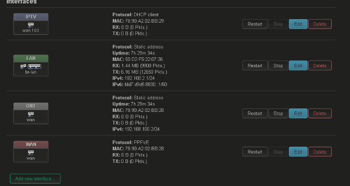

Interfaces sekmesinin görüntüsünü atabilirmisiniz?
Bir de komut satırından bu 3 komutun çıktısı (özel yerleri xxx yaparak):
ifstatus wan
ifstatus iptv
ifstatus lan

aşağıdaki gibi superonline modemi taktım sabah çıkarken :) wan bacağı şuan pasifte
akşam 7 gibi tekrar kontrol sağlaybilirim.

WAN ve IPTV nin her iki arayünün de aktif olması gerekiyor. IP adresi alması gerek her ikisinide. O yüzden bağlanamıyorsunuz.

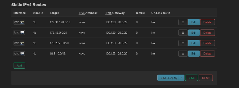

Sizin route kısmıu böyle mi ?

Target doğru ama gateway yanlış girilmiş. IP-4 gateway 100.123.128.1 olacak. Diğer ayarlarınızı kontrol ettim, başka bir sıkıntı görünmüyor. Gateway da emin olmak için ifstatus iptv nin çıktısını almam gerek. Benim iptv gateway 100.116.160.1 görünüyor.
