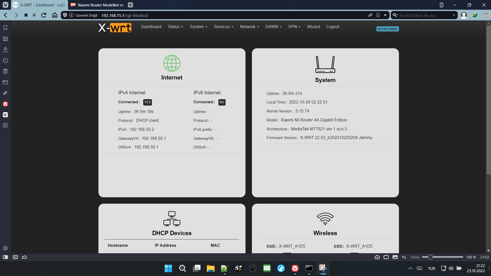

Bi Wireguard kurayım dedim rehberlere bakıp internet bağlantım gitti sıfırladım routerı. Uğraşılacak gibi değil Openwrt. X-Wrt kurdum her şey hazır kurulmuş şekilde geliyor
Bunda da beceremedim bağlantı sağlamayı

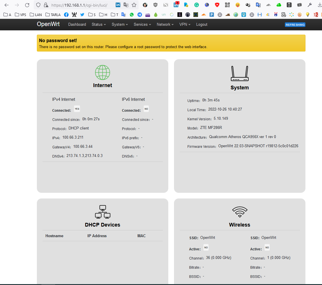

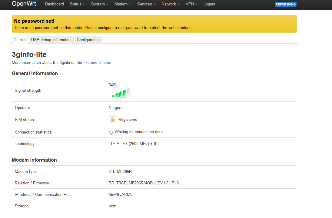

evde 3 adet 4a'yı mesh olarak 1 yıldır kullanıyorum openwrt ile.
şimdide turkcell superbox'a kurdum (zte mf286r) çok tatlı oldu :)

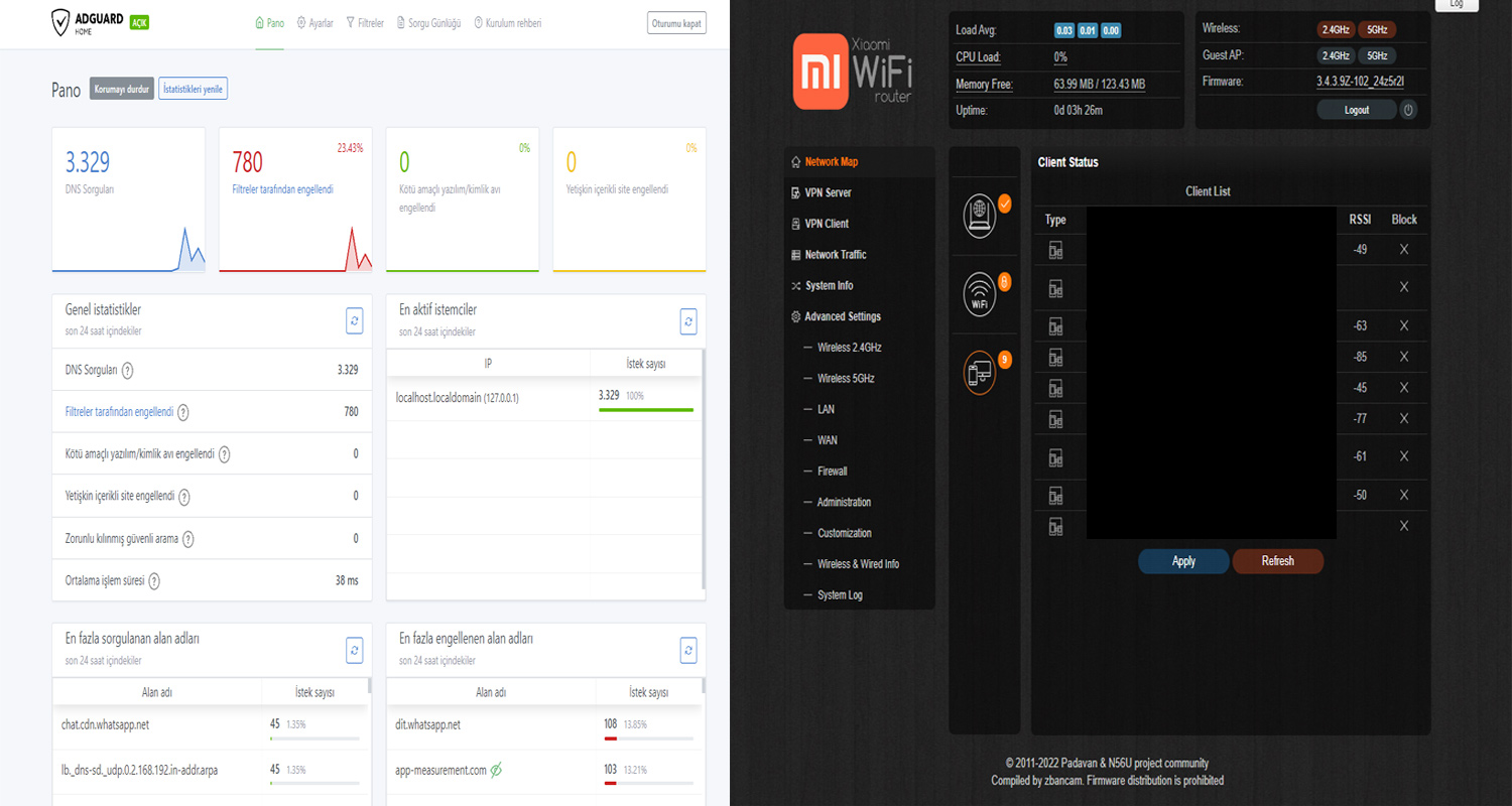

Eğer bütçeniz var ise redmi ac2100 alın ve içine padavan kurun. Dün itibariyle gigafibere geçtim turknetin gayet güzel çalışıyor. Yaklaşık 2 senedir padavan kullanıyorum özellikle wi-fi çekim ve stabil olması muazzam. Bunun sebebi çin ayarlarına göre çalışıyor. Üstelik adguard, dnscrypt sorunsuz çalışıyor. Ayrıca entware reposunu istediğiniz gibi çatır çatır kullanıyorsunuz gerçekten çok faydalı oluyor. Kısaca parasının hakkını veriyor herkese tavsiye ederim.
repo listesi
