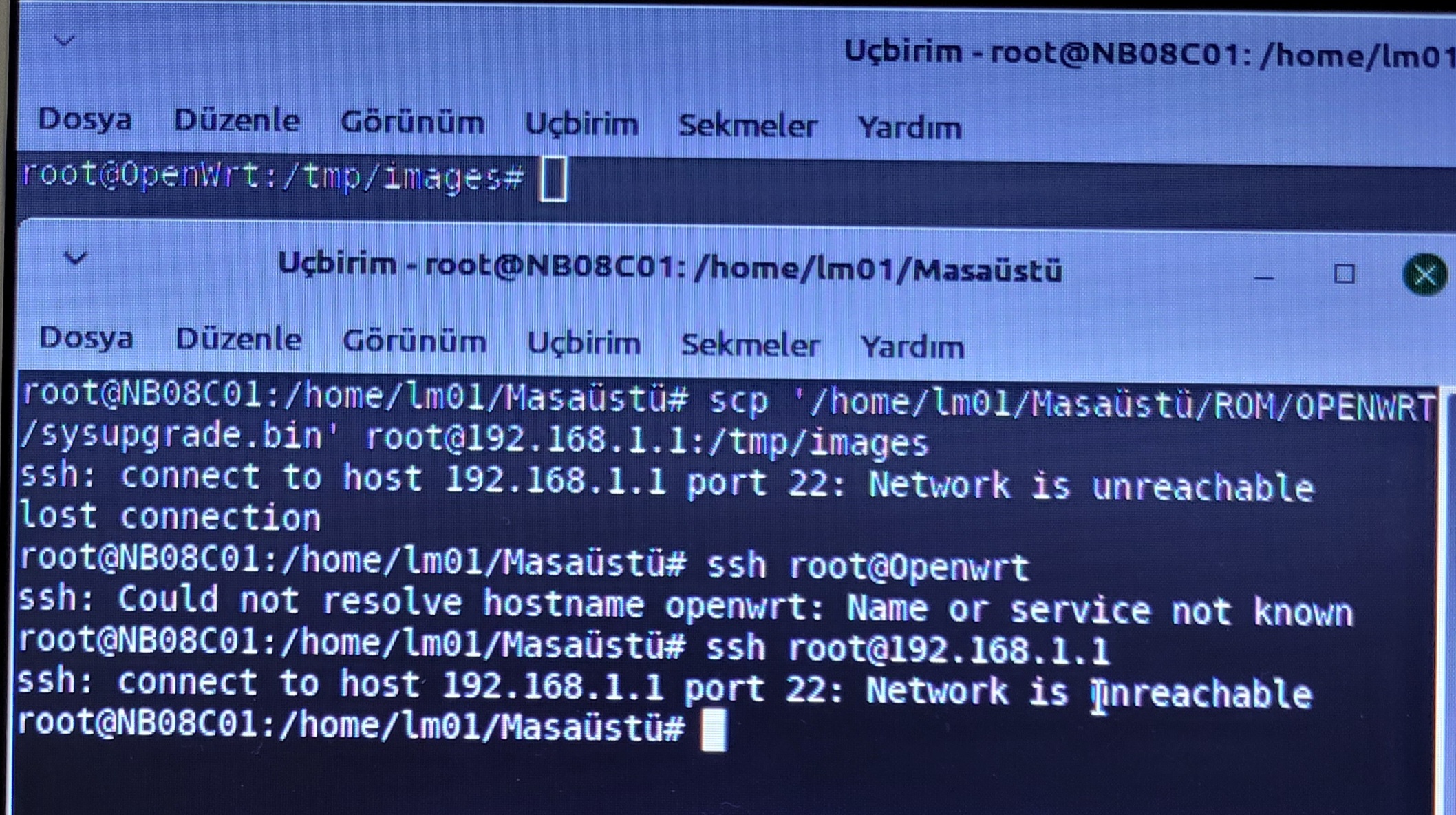

Sysupgrade dosyasını router 'a gönderme adımına kadar geldim.
Aşağıdaki komutu işlemi yapan bilgisayarın ip adresini ifconfig e bakarak yapmayı denedim fakat olmadı.
127.0.0.1, bilgisayar adı, 31.2, 1.2 ne yaptıysam komut başarılı çalışmadı.
# 192.168.1.2 - IP of your PC
scp 192.168.1.2:/tmp/xiaomi_fw/sysupgrade.bin ./sysupgrade.bin
# Flash the image using sysupgrade
sysupgrade sysupgrade.bin
reboot
Bu dosyayı session ile giriş yaptığımız konsolda router'e nasıl gönderebiliriz acaba ?

127.0.0.1 localhost adresidir onunla olmaz. Router o komutta diyor ki şu adresteki şu dizindeki şu dosyayı al gel. Siz bunun tersini yapabilirsiniz. Bilgisayara komut verip şu dizindeki şu dosyayı şuraya gönder şeklinde router'a dosyayı gönderebilirsiniz. Zaten scp genelde bilgisayardan router'a şeklinde kullanılır.
Örn.
scp Downloads/openwrt-ax3200-firmware-cartcurt-sysupgrade.bin root@192.168.1.1:/tmp
Üstteki komutta openwrt dosyası Downloads klasöründe durduğu farz edildi. Dosya adını siz biliyorsunuz onu da uygun şekilde değiştirirsiniz. 192.168.1.1 router adresi
Bu mesajda bahsedilenler: @vlkn0888

Dışarıdan copy yapılamıyor. Ssh login olmuyor 192.168.1.1 e
Uart console da login olmuş durumda fakat oradan da kendi ip adresime erişemediğim için kopyalamayı yapamıyorum.
Bu mesajda bahsedilenler: @0ldskool
Buradaki ip adresini openwrt.lan:/tmp yaparak cihaza gönderebildim sonunda.
Fakat reboot ekranı çıkmadı. Uboot console da 0 ya da 1 den boot etmemi istedi. İlk sıradakini seçince cihaz openwrt olarak açıldı nihayet.
