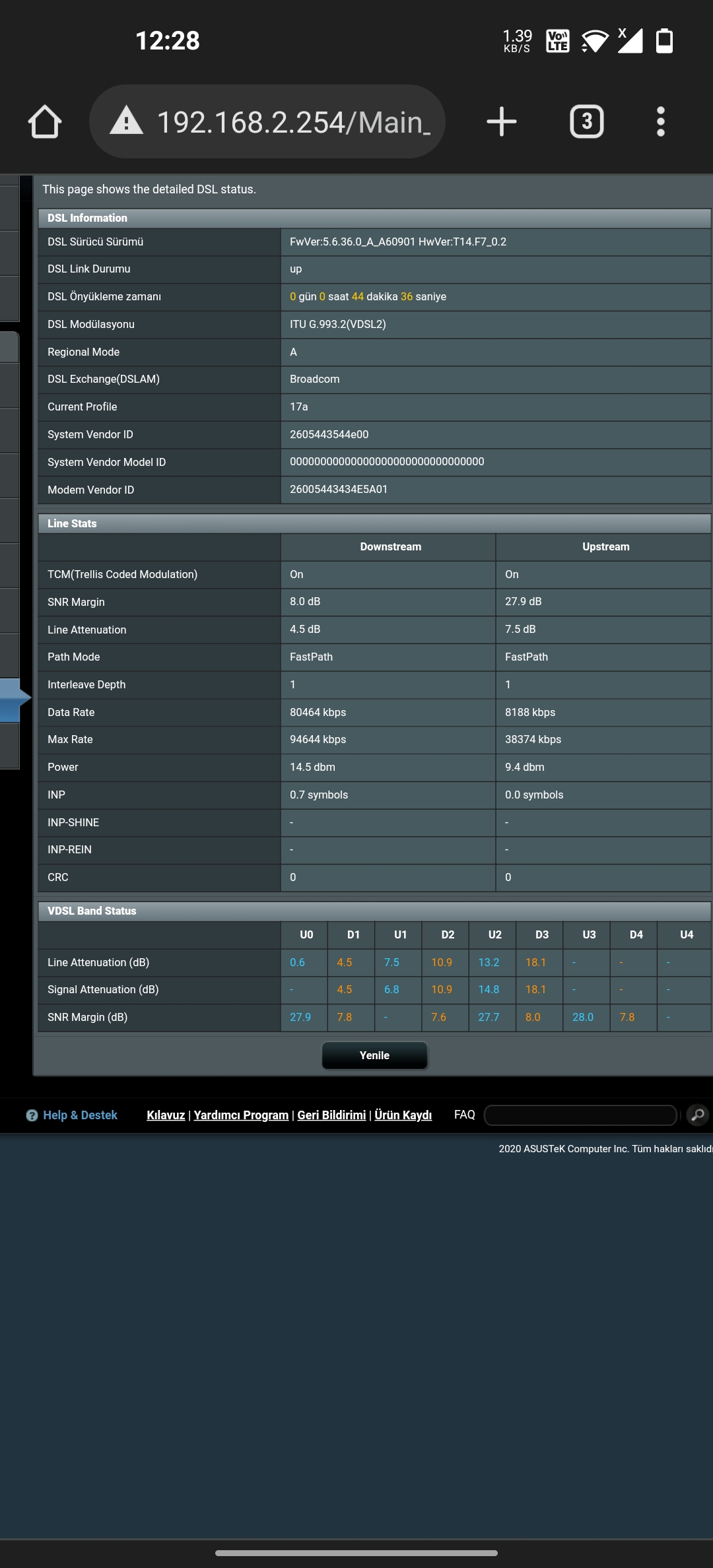

Vdsl ilk geldiğinde hat değerlerimde snr 30du ve max alabileceğim down date 200mbpsye yaklaşıktı şimdi nedense snr düştü sanki bilerek kitlemişler gibi. Aşağıdaki snr margin mavi ile yazan ne anlama geliyor. Band status kısmında asıl değer o gibi geliyor bana.

Mesajınızı okuyunca 79 DSLAM kilidi diye düşünmüştüm ama kasıtlı yapılmış bir durum görünmüyor. Hattınız 8.0 SNR ile 80 Mbps olarak optimum şekilde buluşmuş. Normalde SNR için 8 standart değerdir. Eğer 8'in de altına inerseniz hız yükselir ama hatalar alırısınız ve kopma başlar. Çünkü maksimum hız ile SNR ters orantılıdır. Hız yükselir SNR düşer, hız düşer SNR yükselir.

Biliyorum fakat 8snr zaman içersinde düştü ilk bağlandığı zamanlar snr 30felandı nasıl düştü anlamadım kabloyu kendim çektim aşağıdaki kutudan cat6. Zamanla insanlar internet bağlatınca acaba yük binip paylaştırılıyormu diye düşünüyorum.

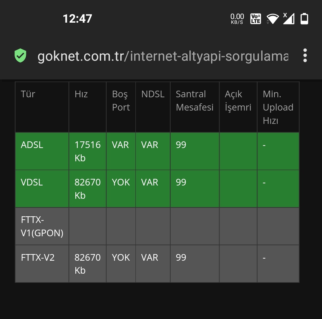

Yani saha dolabındaki kalabalığın etkisi olabilir de öyle 30'dan 8'e düşmez. Bu siteden altyapı sorgulaması yapıp ekran görüntüsü yükler misiniz?

Dolap hemen karşımızda 30mt var ya da yok ama doldu full sanırım. Fttx ne oluyor benim buraya fiber gelme ihtimali nedir. Resimdeki v2 olan bilgi gösteriyor varmı yoksa.

Hattınızın maksimum fiziksel kapasitesi 82 Mbps, hiçbir sorun yok görünüyor.
FTTX-V2 yazan satır yine VDSL oluyor saha dolabına kadar fiber geldiğini gösteriyor. FTTX-V1 olan ise normal dairenin içine kadar GPON fiber anlamında ama o satır gri renkli olduğundan kullanamazsınız altyapı yok. Fiber gelme ihtimalini sadece Türk Telekom vs. firmalar bilebilir.

Bir ihtimal bir ara bağlı olduğunuz saha dolabı değişmiştir. Siz o yakındaki saha dolabı yerine artık biraz daha uzaktaki (99 metre yazıyor) saha dolabına bağlanmışsınızdır. Daha olmazsa ilinizdeki Türk Telekom müdürlüğüne uğrayıp bir sorun durumu.
