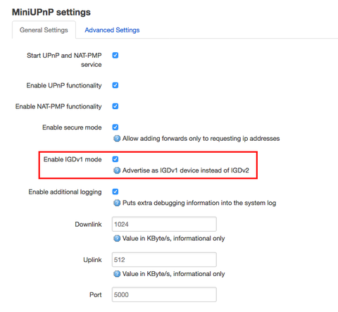

Bir ihtimal IGDv2 denilen nane yüzünden olabilir. Bir ara XBox'larda böyle bir sorun vardı. XBox için IGDv1 standardını kullanmanız gerekiyor diye aklımda kalmış. upnp paketini kaldırıp miniupnpd ile dener misiniz bir de? O da olmazsa custom miniupnpd paketi derleyip onu kurmanız gerekebilir.

Yeni paketlere böyle bir opsiyon gelmiş. İlk önce IGDv1 modunu açıp öyle deneyin. Sonra üst mesajdakilere bakarsınız.
3 yıl
Zaten onu tikledim sonuç alamadım. Diğer sorunum ise ana modeme erişemiyorum. Attığınız linke göre yaptım ama routerin arayüzü açılıyor yine ama farklı ip ana modemin ipsini giriyorum tarayıcıya routerinki açılıyor yine. İnternette baktıklarımda 0.2eth diye vlan koyuyorlar bende o yok nasıl yaparım.
