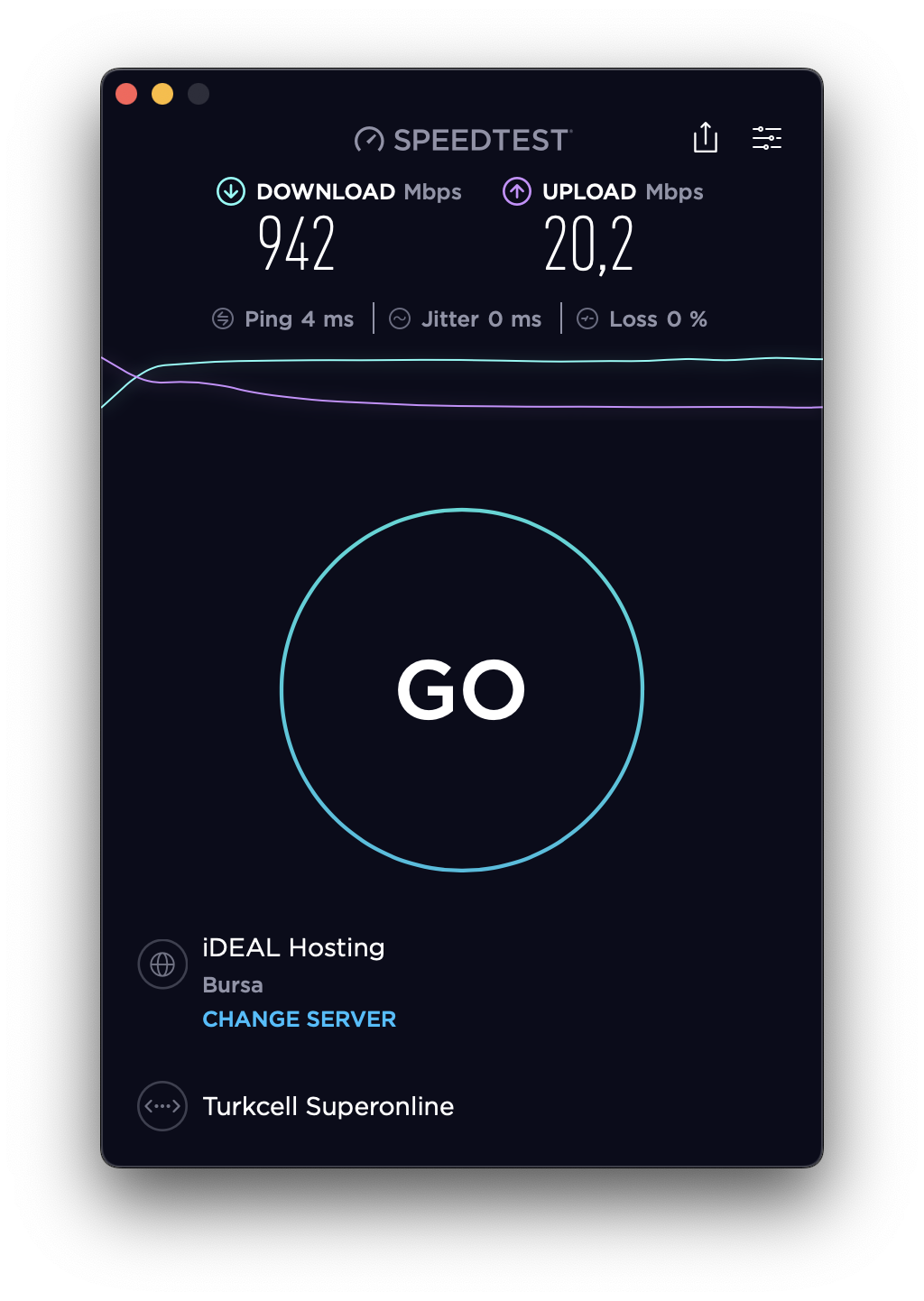

Merhaba,
Turknet gigafiber kullanıyorum. 1gbps bağlantı olsa bile çok fazla bufferbloat'a yol açıyor mevcut router. Üstelik en çok bufferbloat alınan download kısmı için router'ın qos desteği yok.
Bu sebeple mi router 4A giga versiyona openwrt kurdum Turknet'in routerının yerine. Yalnız şöyle bir sorunum var. Openwrt kurulu mi4a giga hız olarak en fazla 500/500 mbps alırken Turknet'in kendi routerı 940mbps(tam hız) alabiliyor. Nadiren 750/350 gibi hızlar da çıkıyor. İnternette bu konu hakkında baya bir şey okudum. Benim gibi bu sorunu yaşayan baya bir insan varmış.
Güvenlik duvarından software ve hardware offloading etkinleştirildi. Wan bağlantısının MTU değer 1492 olarak ayarlandı. iperf ile lokal ağda yaptığım testlerde 900mbps'ye ulaşabiliyorum.
Benzer bir sorunla karşılaşıp çözebilen var mı?

Merhaba,
Bu cihazda 1 Gbps hız almak için offloading etkinleştirmekten başka yapmanız gereken bir şey yok. Öyle MTU ayarı vs ne yaptığınızdan emin değilseniz hiç kurcalamayın.
Ben bu dediğim şekilde sorunsuz olarak 1 Gbps kullanıyorum.
Farklı olarak firmware bakımından Sn. Arınç Bey'in mt7621 için hazırlanmış özel mux sürümü kurulu şuan. Önceden vanilla OpenWrt ile 920 Mbps civarında tıkanıyordu şimdi bu yama ile SoC'nin total 2 Gbps sınırına dayanıyor. İlgili pull request burada. PR son haline gelmiş sanırım. Yakın zamanda merge edilecek gibi görünüyor. mt7621 için yeni doping :)https://github.com/openwrt/openwrt/pull/10238

3 yıl
Turknet'in routerında MTU 1492 olarak ayarlıydı. O yüzden 1492 olarak ayarlamıştım. Verdiğiniz bağlantıtan ilgili sürümü yükledim. Şimdi MTU ayarını sildim. Başka hiçbir ayarı değiştirmedim. Sonuç:
Sn. Arınç Bey'e ve size çok teşekkür ederim.

3 yıl
Hocam orada bahsedilen 500/500 olayı sizin yaşadığınız sorundan daha farklı. Gerçi ben bir geliştirici değilim ama anladığım kadarıyla açıklayacağım. Siz tekrar vanilla OpenWrt'ye dönseniz şimdiki ayarlarınızla 920 Mbps/920 Mbps alacaksınız. Sizdeki olay MTU ile alakalı bir durum olduğunu düşünüyorum. İsterseniz deneyip görün:)
Bu PR'da geçen konu şu; bildiğim kadarıyla kendisi forumda üye eğer denk gelirse kendisi daha güzel anlatır bunu ama ben biraz özetleyeyim. Normalde mt7621 soc donanımsal olarak 2 Gbps nat destekliyor. Datasheet'ten bunu görebilirsiniz. Arınç Bey düşünmüş ve demiş ki bu cihaz aslında 2 Gbps hardware nat yapabilir biz neden kendimizi 1 Gbps içine (sadece gmac0 kullanarak) limitliyoruz demiş. Bugüne kadar kimse bunu farketmemiş herhalde. Sonra kalkmış tek tek mt7621'li her cihazı incelemiş physical layer (PHY) remap planlamış. Buna uygun olan cihazlarda (az bu değil 100 küsür cihaz söz konusu) ethernet portların wan olanları gmac1'e bağlamış. Dolayısıyla yeni switch konfigürasyonu sayesinde wan ve lan aynı gmac0 üzerinde çalışmıyor, ikisi bağımsız olarak gmac0 ve gmac1 üzerinde çalışıyor. Böylece mt7621'deki total 2 Gbps hardware nat desteğini aktif etmiş oluyor.
Hani normalde download yaparken bir miktar upload da yapılır ya, işte bu 1000 Mbps tarifelerde bizim için 920 Mbps limiti yapıyordu. Bundan sonra 920 değil 940 küsür alabilir (tcp/ip overhead vs) hale gelindi. Limitlere dayandı yani. mt7621'in suyunu son damlasına kadar sıkıyoruz iyice
Benzer şekilde önceden aynı anda 2 Speedtest yaptığınızı düşünün biri download hızı faslındayken diğeri upload hızı faslında olsun. O zaman donanımın izin verdiği total 1000 mbps bandwidth'i 500/500 bölüşeceklerdi. Şimdi ikisi de 1000/1000 Mbps görebilir oldu. 500/500 olayı bu.
