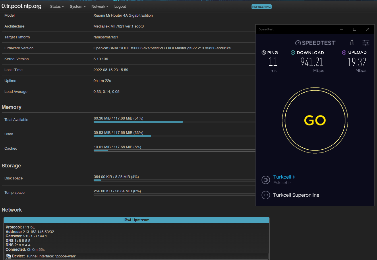

Hocam pm den konuşmuştuk. Kurulumu yaptım wan ı PPPoE seçtim kullanıcı adımı şifremi girdim internet geldi. Hız testinde 250 civarı çıkıyor. İlk kurulumdan sonra yapılması gereken yüklenmesi gereken neler var 1 gigabit internet için? Konunun başlarınız gezdim ama bir şey göremedim. Sizin önerdiğiniz arınç bey tarafından bir openwrt sürümü vardı. Şu an sitesinden kurdum. Ona nasıl geçebilirim. Bütün adımları baştan mı yapmam lazım?
3 yıl
Hayırlı olsun güle güle kullanın. Cihaza şifre koyun yeterli. Özellikle yapılması gereken veya yüklenmesi gereken bir şey yok. O andan itibaren tamamen sizin özelleştirme zevkinize ve ihtiyacınıza kalmış bir şey. 1000 Mbps kullanıyorsanız offloading özelliğini aktif edip ondan sonra tam hız alabilirsiniz.
Offloading nasıl aktif edilir?
192.168.1.1 -> Network -> Firewall -> önce software flow offloading, sonra hardware flow offloading -> save & apply dedikten sonra cihazı yeniden başlatın.

Yanıtınız için teşekkür ederim. Hızlıca Arınç Bey'in firmwareı kurdum. Dediğiniz ayarları yaptım. NTP ayarını güncelledim. Kendim Google Dns girdim olmuş mu bilmiyorum. Dns girmeli miyim bir etkisi var mı ondan bile emin değilim. Son durum fotoğraftaki gibi. Aklıma takılan şeyler daha iyi bir internet deneyimi için, gezdiğim konularda önerdiğiniz bazı şeyler vardı. Dns over tls, adguard gibi bunlar gibi hala tavsiye ettiğiniz eklentiler varsa yazabilir misiniz? Ve kurulumu içeriğiyle ilgili herhangi bir yorumunuz ya da açıklamanız var mı? Ne yapar ne eder eksileri artıları nelerdir ping artırır mı, çok yük bindirir mi sistemi yavaşlatır mı vs? Çok soru soruyorum kusura bakmayın ilk defa böyle bir şeye giriştim ve aklımda gerçekten çok soru var.
Bu mesajda bahsedilenler: @0ldskool
3 yıl
Güzel görünüyor hocam. Sorun yok. OpenWrt'ye geçince ping vs artmıyor hatta bazı durumlarda 1-2 ms düştüğü oluyor. Ben SOL'un verdiği Huawei'den geçince aynı Speedtest sunucularına ortalama 2 ms kadar daha iyi oldu hatta.
DNS'ler değişmiş evet. Gerçi Superonline'da DNS ayarı yapmak bir şey değiştirmiyor çok fena DPI uyguluyorlar. Onun çaresi de VPN veya anti-DPI çözümü kullanmak. Onu siz biliyorsunuz zaten.
Standart ev kullanıcısı için pek bir paket gerekmiyor. Eğer kurcalamak istiyorsanız DoH, Adblock, SQM (offloading ile beraber çalışmaz), wireguard, irqbalance, htop, vpn server/client, wifi zamanlayıcı falan kurabilirsiniz. Ekstra olarak üzerinde USB portu olan cihazlar için download manager (torrent indirme vs), mediaserver (minidlna ile usb üzerinden televizyonda film izleme), samba server (usb üzerinden dosya paylaşımı), printer server(ağ yazıcı paylaşma) falan kuruluyor. Cihaz sıradan bir routerdan çok daha verimli kullanılıyor böylece.

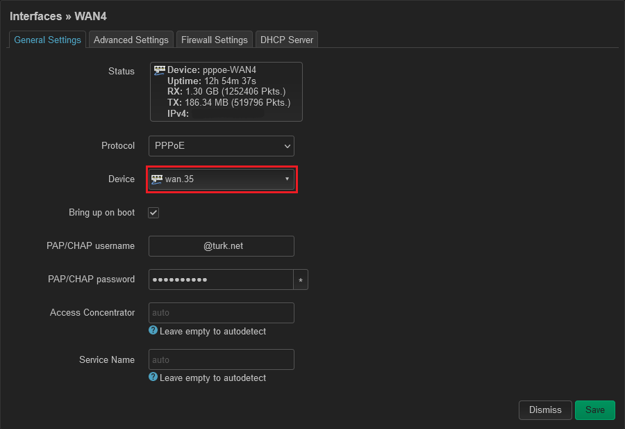

Merhaba arkadaşlar. Superonline ZTE H3600 dan pppoe bilgilerini çektim. Xiaomi Mi 4 gagi openwrt kurulumu yaptım vlan id 100, mac clone tüm ayaları yaptım lakin hata alıyorum. Hata şu şekilde unknow error (USER REQUEST) veya başka bir hata veriyor. İçinizde süperonline zte 3600 den oprnwrt için config yapan arkadaşlar benimle ayarlarını paylaşabilir mi? Süperonline tv çalışıyormu ayrıca?
@0ldskool @umutkara742
Bu mesajda bahsedilenler: @0ldskool , @umutkara742
3 yıl
Pppoe bağlantısı yapacak arayüzün cihazı ne olarak gözüküyor? Vlan id 100 için wan.100 olmalı.
Ek-1:
Ekran görüntüsü eklendi.
pppoe-wan kısmına takılma. O adı bağlantı yapıldıktan sonra otomatik olarak veriyor. wan.100 diye bir cihaz yoksa devices sekmesinden VLAN(802.11q) ekleyip base device olarak wan seç, vlan değerini gir.

3 yıl
wan.100 görünüyor. Bazen Authentication Attempt Failed hatası veriyor.
MTU 1492 dns 1.1.1.1 filan denedim yemedi.
