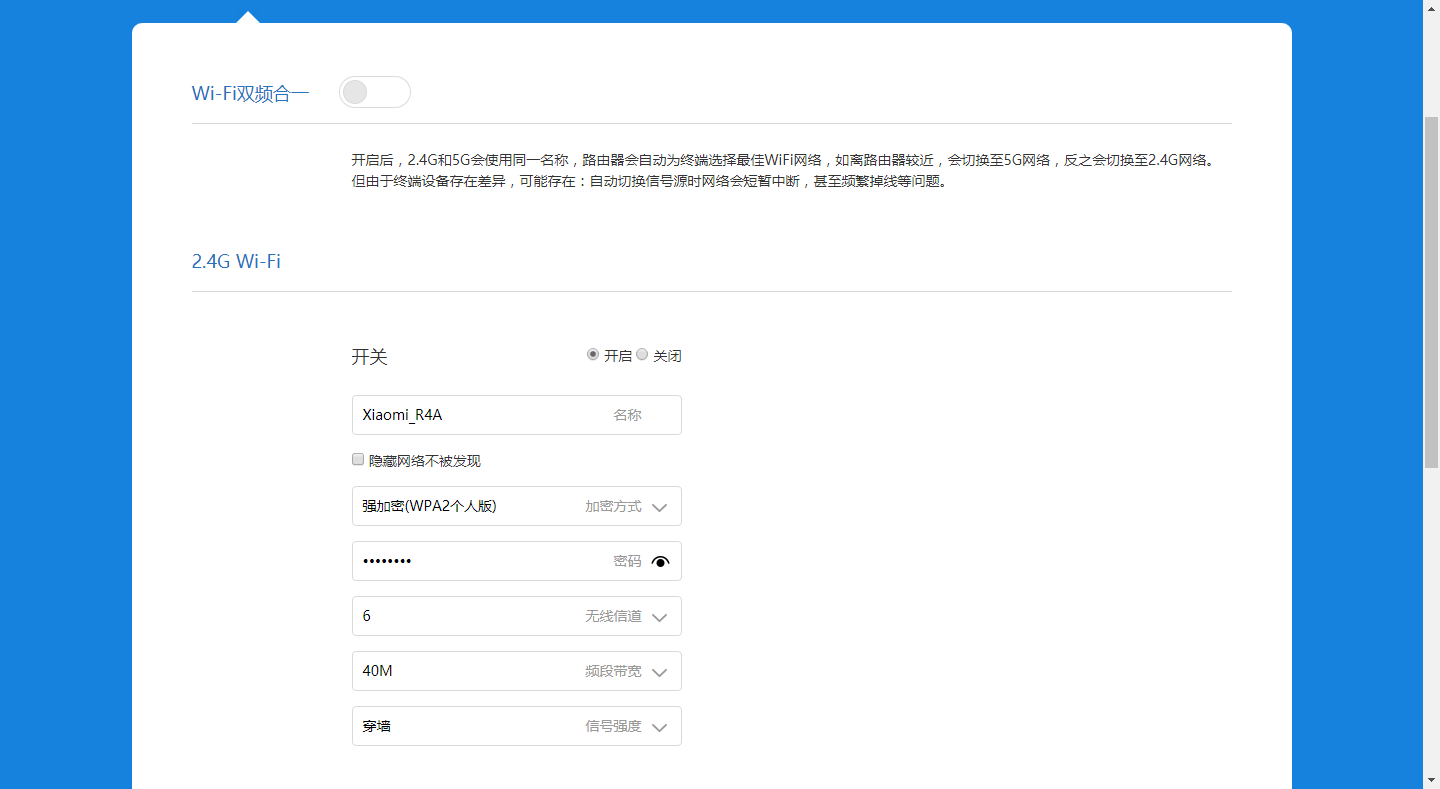

40m nerden yapıyorduk hocam bende 40m gözükmüyor.
Bu mesajda bahsedilenler: @enginsen10
3 yıl
kanal değiştirmeden göremezsin otomatik yerine kanal 6 yap sonra 40m

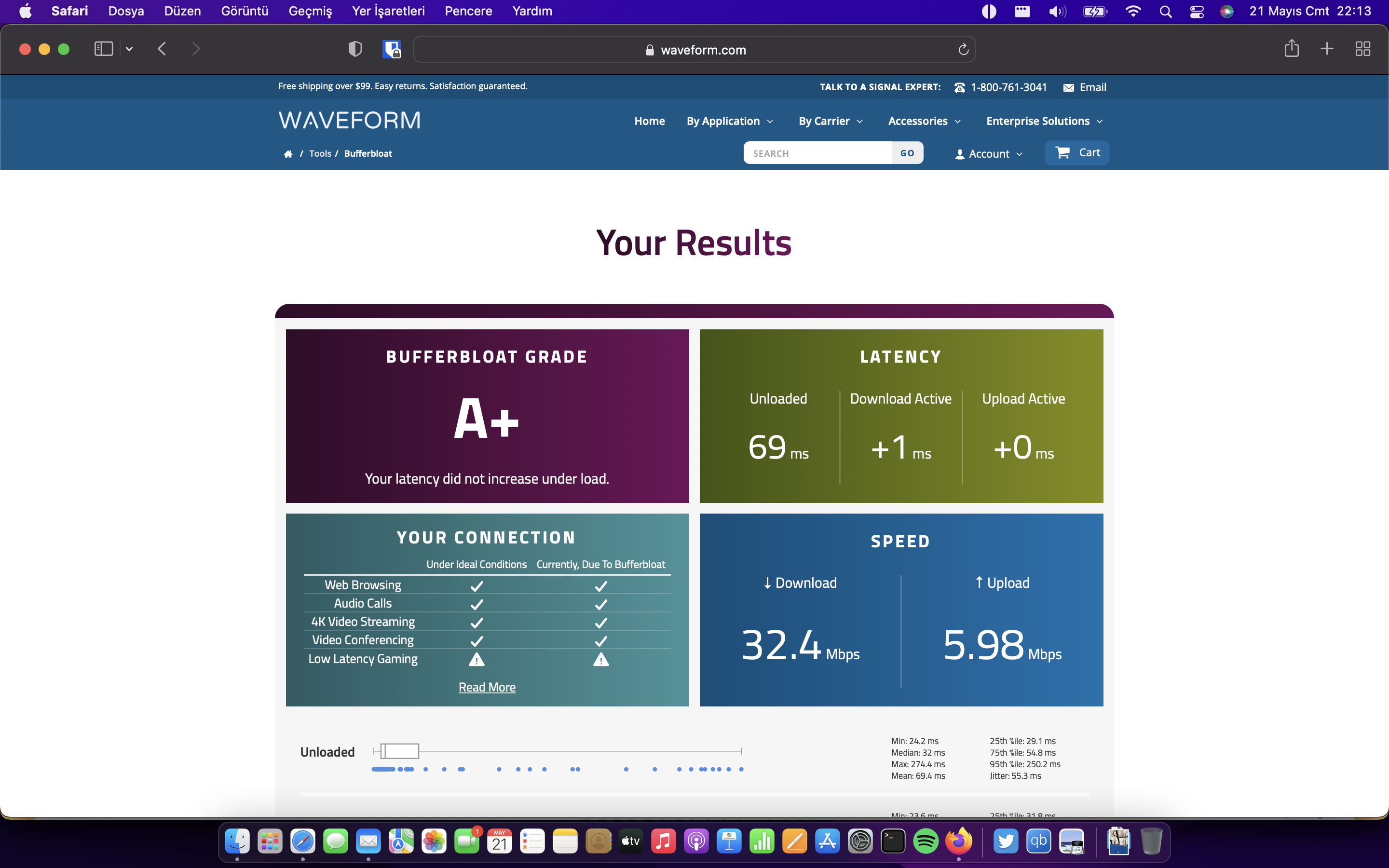

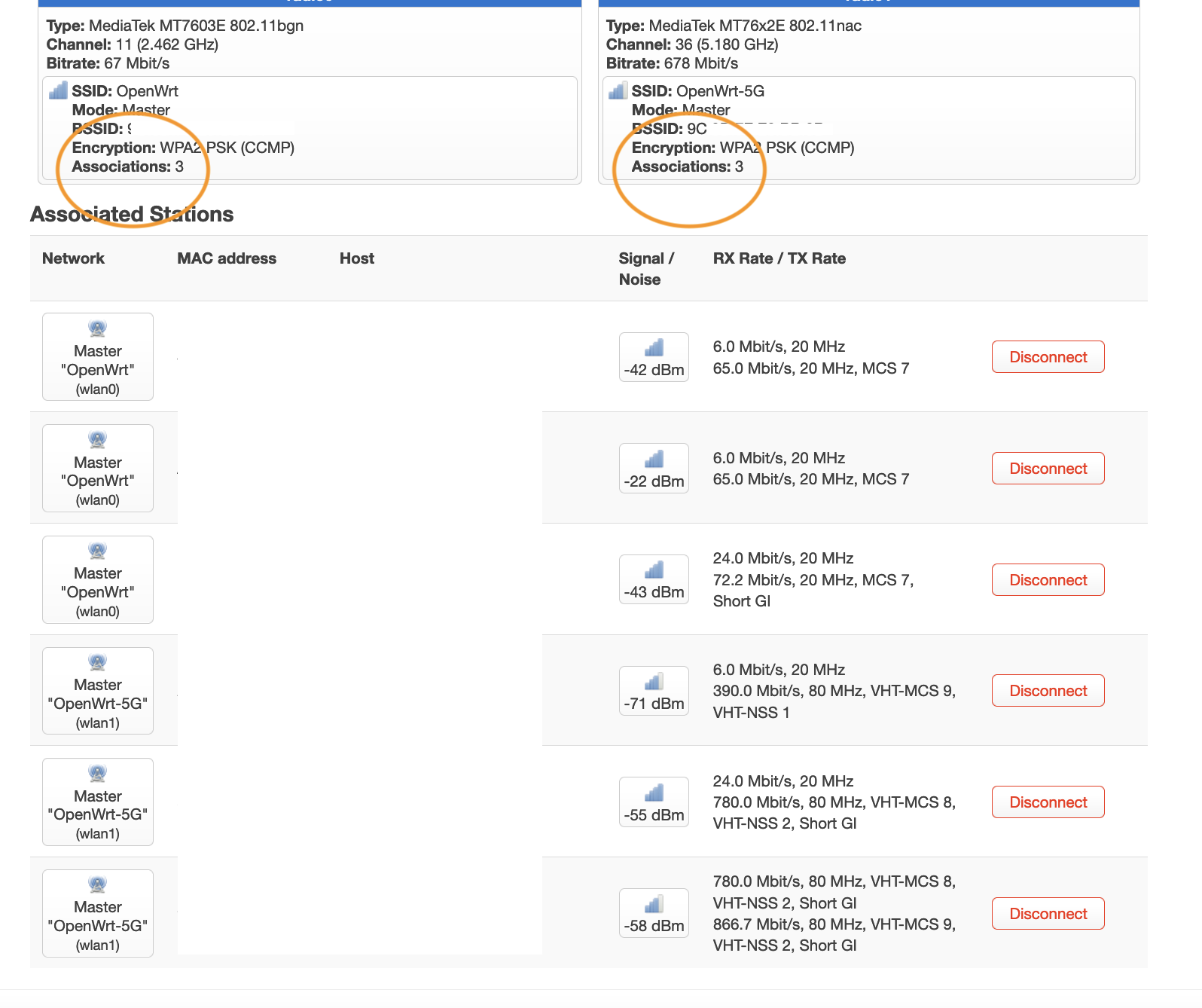

2.4 GHz üzerinde 3, 5 GHz üzerinde de 3 toplam 6 Cihaz Wi-Fi üzerinde aktif. Bunlardan 1'i benim şuan kullandığım laptop, 1'i Roku 4k+ 2021 media player salon 4k netflix açık şuanda, diğerleri telefon ipad vs. Bu cihazlar aynı anda indirme gönderme yaparken bile A+ değeri A'ya inmiyor. Sıfır sorun var akıyor resmen. Diğer arkadaşın faydasını görmedim demesine çok şaşırdım. Herhalde yanlış bir ayar yaptı.

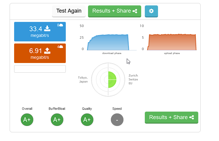

Bu da diğer sitenin testi

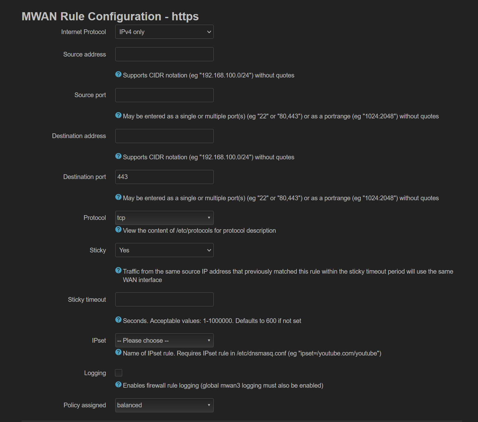

MWAN3 varsayılan ayarlarında https portu için kural tanımlı.
443 portuna bağlantıda, ilk bağlantıyı hangi wan üzerinden yaptıysa Sticky seçeneği açık olduğundan dolayı session kapanana kadar o wan üzerinden bağlantı sağlıyor.
TCP/443 hariç diğer tüm portlar ve protokoller için rastgele bağlantı sağlıyor.
