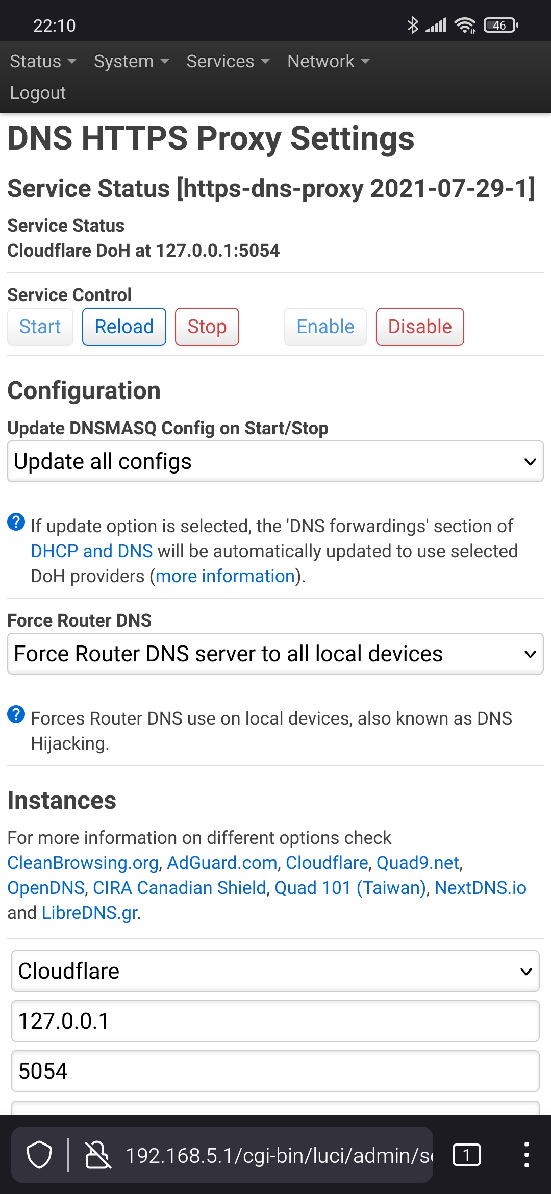

Anladım hocam. Hiç ayar yaptınız mı peki o paketi kurduktan sonra?
luci-app-https-dns-proxy paketi 2 tane dns hizmeti kullanıyor varsayılan olarak. (tam emin değilim yanılıyorsam düzeltin)
Birisi google dns, diğeri cloudflare. Yani sizde ikisi de aktif olabilir şuan. İki sunucu birden aktif ayarlı olduğunda dns sorgularını o anda rasgtgele bir tanesine gönderir. DNS sorgusu google dns'e gittiğinde de 1.1.1.1'de öyle görünmesi normal. İsterseniz sadece cloudflare sunucusunu aktif bırakabilirsiniz sorun çözülür diye düşünüyorum.

Hocam kusura bakmayın ben anlamadım. Konu neredeyse 100 sayfa olmuş ilk defa böyle ayarlarımı kaydedemiyorum diye bir şey gördüm.
Açık açık bir hata mı veriyor nasıl oluyor? Ayarlarda siz neyi değiştiriyorsunuz, acaba olmayacak bir şeyi mi değiştirdiniz de ondan mı olmuyor. vs biraz daha bilgi vermezseniz çözüm bulmak çok zor.

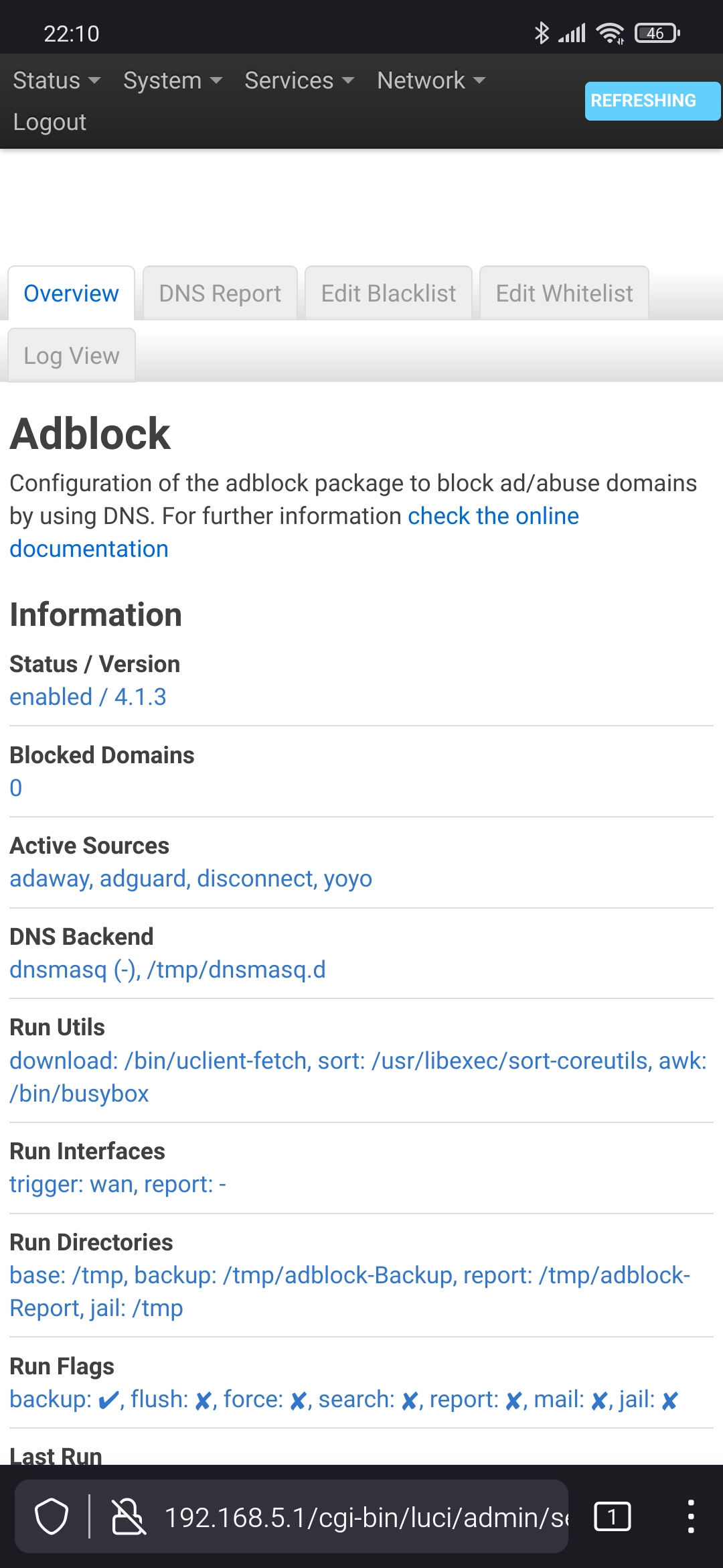

Tek yaptığım ayar Google'ı kaldırmak hocam. Bu arada AdBlock da çalışmıyor rc4 te. Aktif ama reklam görünüyor. < Resime gitmek için tıklayın > < Resime gitmek için tıklayın >

Şimdi biraz daha anlaşıldı
Hocam hem adblock hem de doh kullanıyorsanız o yüzden oluyordur. DNS sorgularını etkileyecek iki farklı hizmet çünkü ikiside. Bazı sorgular adblock'a gidiyor, bazıları doh'a. Yarım yarım çalışıyor ikisi de.
Tahmin ediyorum network -> DHCP and DNS menüsünde bakarsanız orada DNS forwardings altında iki ayrı adres göreceğinizi düşünüyorum. Eğer öyleyse ya ikisini beraber çalışacak şekilde konfigüre edeceksiniz ya da birinden vazgeçeceksiniz.

adblock için elediğiniz engelleme listeleri indirilmemiş görünüyor. Buna eksik paketler sebep olabiliyor. Logları kontrol ederek sorunu görebilirsiniz.

AdBlock u çözdüm hocam. Önceden kurunca direk çalışıyordu hiç bir şey yapmadan. Şimdi yine aktif olmuş ama wan üzerine. Onu lan yapınca düzeldi. Doh aynı ama. Sanırım rc3 e geri döneceğim.

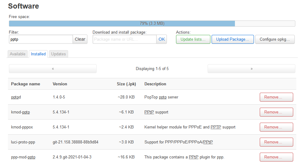

Bu VPN bağlantısını yapmak için PPtP yüklü olmalıdır.
Software'den PPtP diye aratarak yükleyebilirsiniz. Mesajın sonundaki resme bakınız

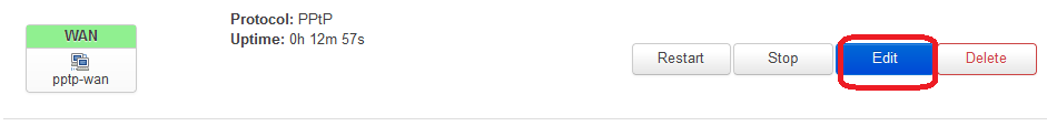

Luci arayüze giriyoruz network, interfaces

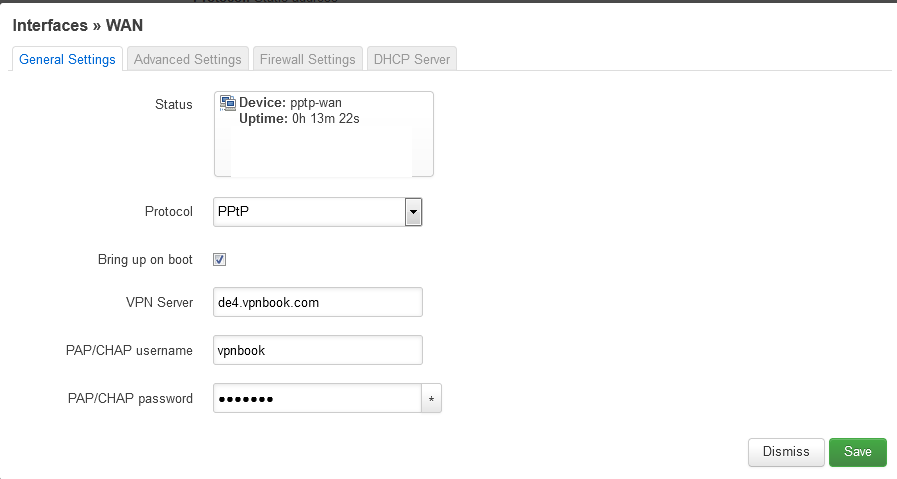

Edit» Interfaces » WAN
Protocol: PPtP
VPN Server: de4.vpnbook.com
PAP/CHAP username: vpnbook
PAP/CHAP password: 2mxt8wz
Kaydet ve Uygula hepsi bu kadar kısa bir sürede VPN bağlantınız sağlanıyor..

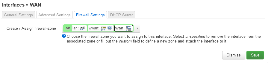

Merhaba hocam,
Üstteki mesajdaki kurulumdan bahsediyorsanız eğer hocam hiç uğraşmayın o zaten bayağı sakat bir kurulum olmuş. Mesajı gördüm ama yanlış anlaşılır diye yorum yapmak istememiştim.
En başta protokol olarak kullandığınız pptp (point to point tunneling protocol) herhalde en ilkel en sakat vpn protokolü. 20 küsür sene önce geliştirilmiş ve çok fazla bilinen güvenlik sorunu var. Güvenlik resmen sıfır. Hadi onu geçelim siz tutup LAN ağını da WAN'a dahil edip bütün evi internete açmışsınız. Firewall darma duman olmuş. Allah korusun böyle kullanacaksanız başınıza çok kötü şeyler gelebilir. Evdeki bütün cihazlar internete doğrudan çıkıyor, aynı şekilde internetteki herkes sizin evdeki cihazlara da girip çıkabilir aman dikkat.
Ücretsiz vpn olayına hiç değinmiyorum bile. Kim neden cebinden para verip yatırım yapacağı, aylık inanılmaz masraf edeceği bir hizmeti siz karşılık beklemeden bedavaya versin?
Eğer yinede kullanmak istiyorsanız eğer, doğrudan router üzerine değilde vpn kullanmak istediğiniz cihaz(telefon, bilgisayar vs) üzerine openvpn client kurun. Sadece o cihaz bu o ücretsiz vpn'den internete çıksın. Evdeki bütün cihazlar risk altında olmasın. Ha ille de router'a kuracağım diyorsanız da siz bilirsiniz ama o zaman tercihen openvpn tercih edin. Bir tık güvenlik olarak daha iyidir. Ayrıca yeniden kurulum yaparken önce cihazı sıfırlamanızı öneririm. Şuanki firewall ayarlarınız vs malum.
