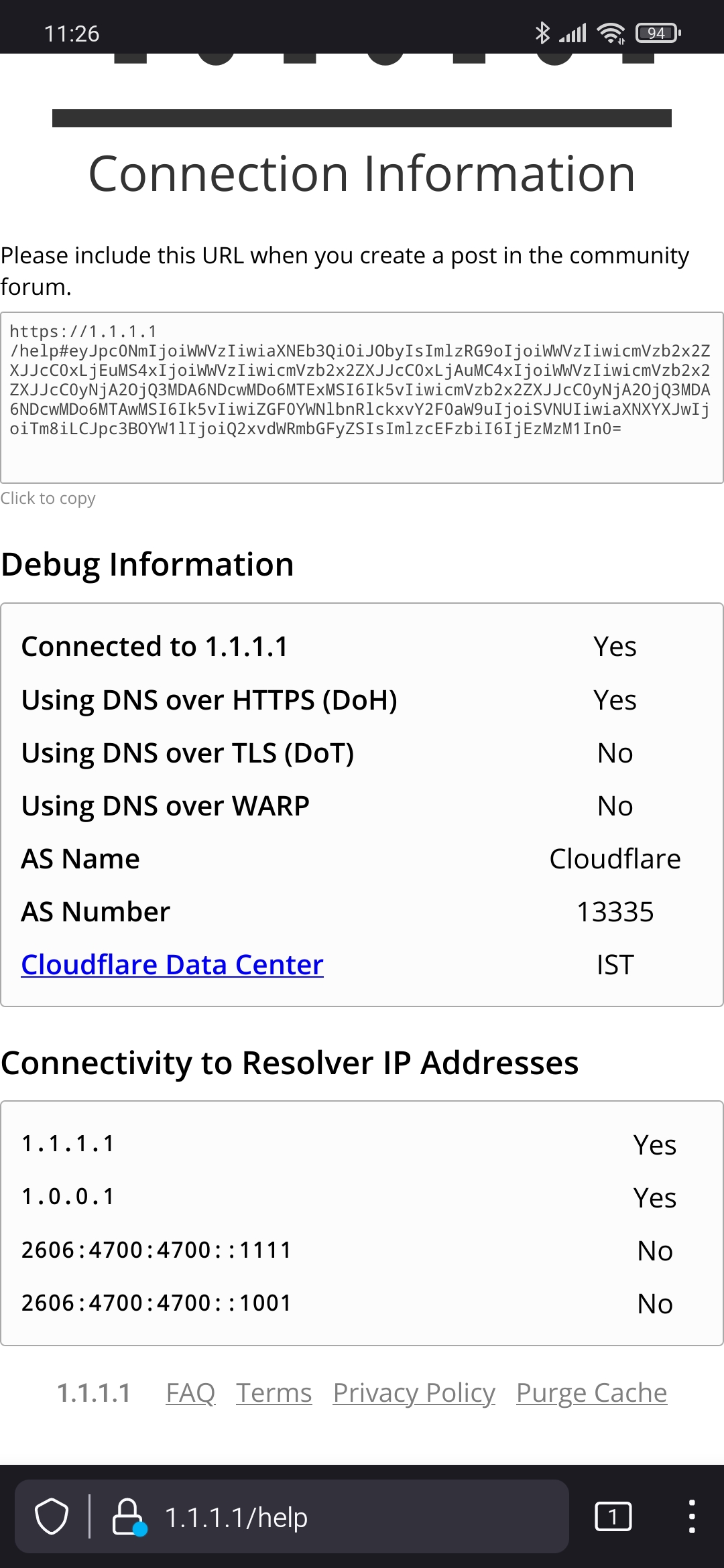

Gece fırsat bulup 3-4 ay ardından yazılım güncelledim. Ayarlarımı bir bir el ile uyguladım. Tekrar kontrolünü de yaptım.
Sorun şu ki bazen cloudflare DNS ye bağlanıyor bazen bağlanmıyor. bazen doh aktif oluyor bazen olmuyor.
Aşağıdaki ekran görüntüleri peş peşe yaptığım sorgulara ait. Neden böyle oluyor olabilir?

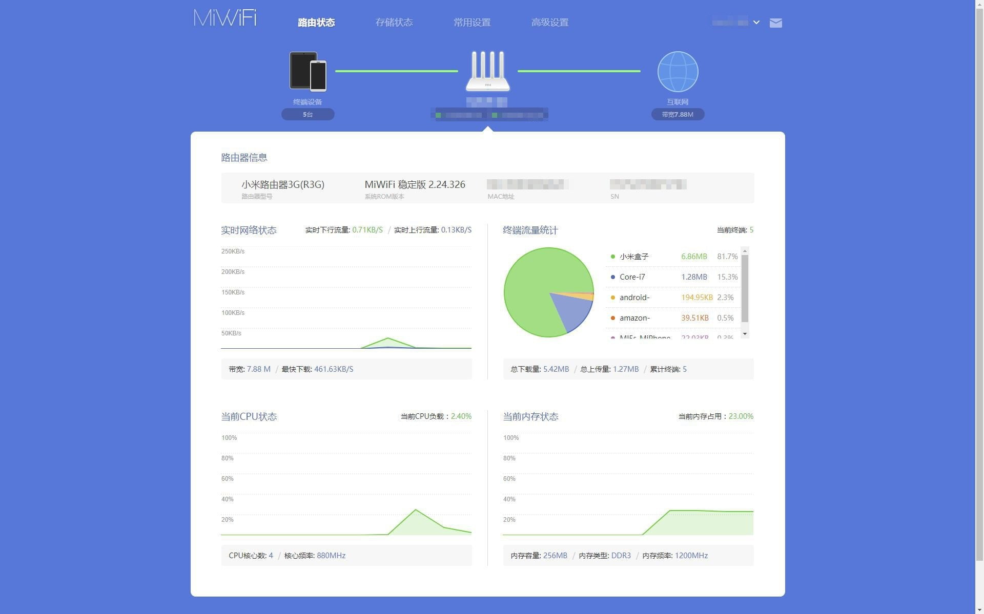

Stok yazılımda vlan id işi biraz sıkıntılı ama çözülemeyecek bir şey değil. Tabii web arayüzünde ayarları kurcalamak lazım bir ama yanılmıyorsam vlan id ayarı arayüzde yok. Birkaç olası çözüm şöyle;
1) Bazı sürümlerde sadece ilk kurulum anında özel isp seçeneği ile vlan id girebiliyorsunuz. Cihazı sıfırlayıp, ilk kurulum yaparken ona dikkat etmenizi öneririm. (mir3g'nin stok yazılımında var mı bilmiyorum)
2) Eğer üstteki seçenek yoksa; OpenWRTInvasion script'iyle cihazda root olduktan sonra /etc/config/network dosyasını elle edit'leyebilirsiniz. Bu şekilde stok yazılımı kullanmaya devam ederken hem vlan id ayarı hem de gerekirse mac klon işlemini yapabilirsiniz.
3) Çince stok yazılımla uğraşmak yerine openwrt kurup öyle kullanabilirsiniz. Ondan sonrası zaten derya deniz her türlü ayar, program vs.
Web arayüzü buna benzer bir görünümdeyse stok firmware kullanıyorsunuz demektir.
Bu mesajda bahsedilenler: @livefreestyle

Hocam şimdi baştan sıfırdan kurdum. Eğer rc4 te öntanımlı bir upstream yoksa sadece https-dns-proxy kurup onu aktif ettim. Durum yine aynı.
İşin garibi her sorgulamada farklı çıkıyor. Cloudflare dns ye bağlı gösterdiği de göstermediği de oluyor. Doh aktif olduğu da olmadığı da oluyor.
Bu mesajda bahsedilenler: @0ldskool
