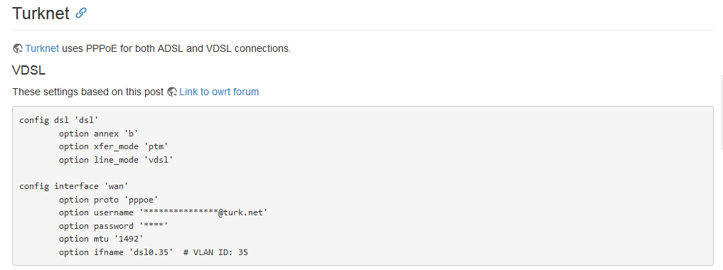

edit
Turknet
Turknet uses PPPoE for both ADSL and VDSL connections
VDSL
These settings based on this post Link to owrt forum
config dsl 'dsl'
   option annex 'b'
   option xfer_mode 'ptm'
   option line_mode 'vdsl'
config interface 'wan'
   option proto 'pppoe'
   option username '***************@turk.net'
   option password '****'
   option mtu '1492'
   option ifname 'dsl0.35' # VLAN ID: 35
https://openwrt.org/docs/guide-user/network/wan/isp-configurations
< Bu mesaj bu kişi tarafından değiştirildi wa$abi -- 20 Ağustos 2021; 6:6:53 >

O linkteki config openwrt'li modemlerde kullanılmak için ayarlanmış. DSL, PTM vs seçenekler router'lar üzerinde çalışmaz boşuna uğraşmayın.
19.07.8 üzerinde kullandığım ayar bu sorunsuz pppoe bağlantısı ile türknet internete bağlanabiliyorum. 21.02.0'da DSA ile ifname değişmiş olabilir. Elimde cihaz yok şuan kontrol edemiyorum.

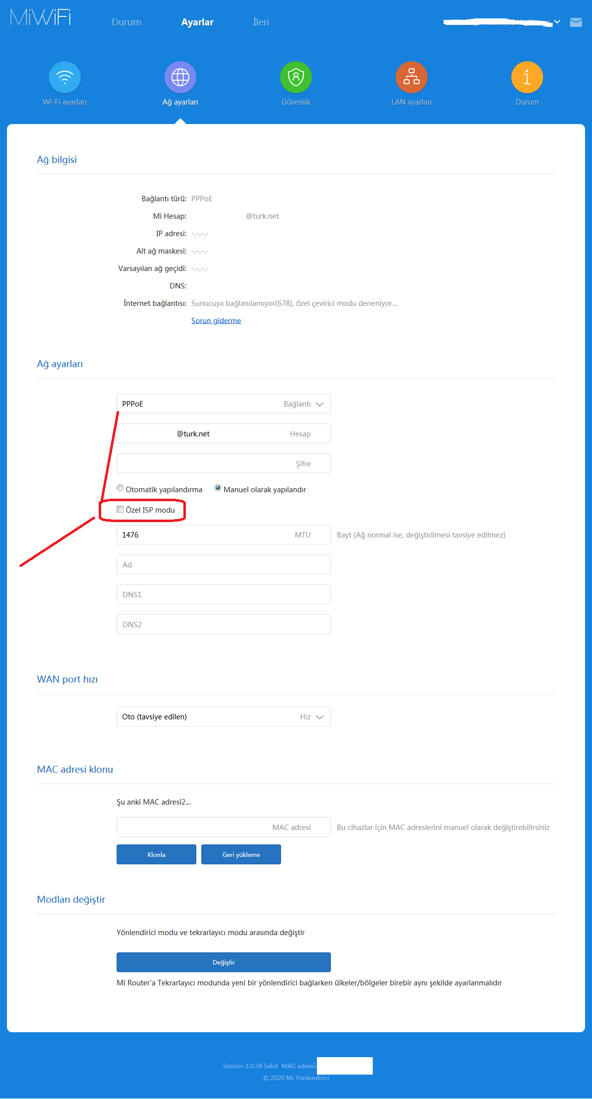

Merhaba
internetiniz vdsl mi fiber mı
orijinal yazılımda ben yapamadım. özel isp modu nu mu işaretliyorsunuz
openwrt'de hangi bağlantıyı deniyorsunuz ve nasıl bir hata veriyor

vodafonenun verdiği cihazı hiç kullanmıyorum yaklaşık 2 yıldır. Wan kablosunu direk routera takıyorum. Pppoe seçip kullanıcı adımı ve şifremi giriyorum. Baglantı hatası veriyor.
