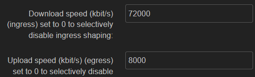

Bu girdigim degerler benim internetim icin ideal midir peki?

Bufferbloat için ayar yapıyorsanız yüksekten başlayıp deneyerek ufak ufak düşürebilirsiniz. Bu değerler başlangıç için kullanılabilir. Bufferbloat test sonuçlarına göre karar verip ince ayar yapabilirsiniz.
http://www.dslreports.com/speedtesthttps://www.waveform.com/tools/bufferbloat

Evet onun icin yapiyorum ama az once actim raspberry pi de inen torrent dosyasyi 8.1mb/s den 6.6mb/s ye dustu daha da duserken ben SQM'i kapattim.
Edit:
SQM olmadan once
https://www.waveform.com/tools/bufferbloat?test-id=d34dd8d0-800a-4c57-87df-5265672cd243
SQM'den sonra ve tabi ki @WoLeRiNe in verdigi ekstra ayarlari da yaptim
https://www.waveform.com/tools/bufferbloat?test-id=d1949136-ab2a-48cb-8dad-0fab13079c69

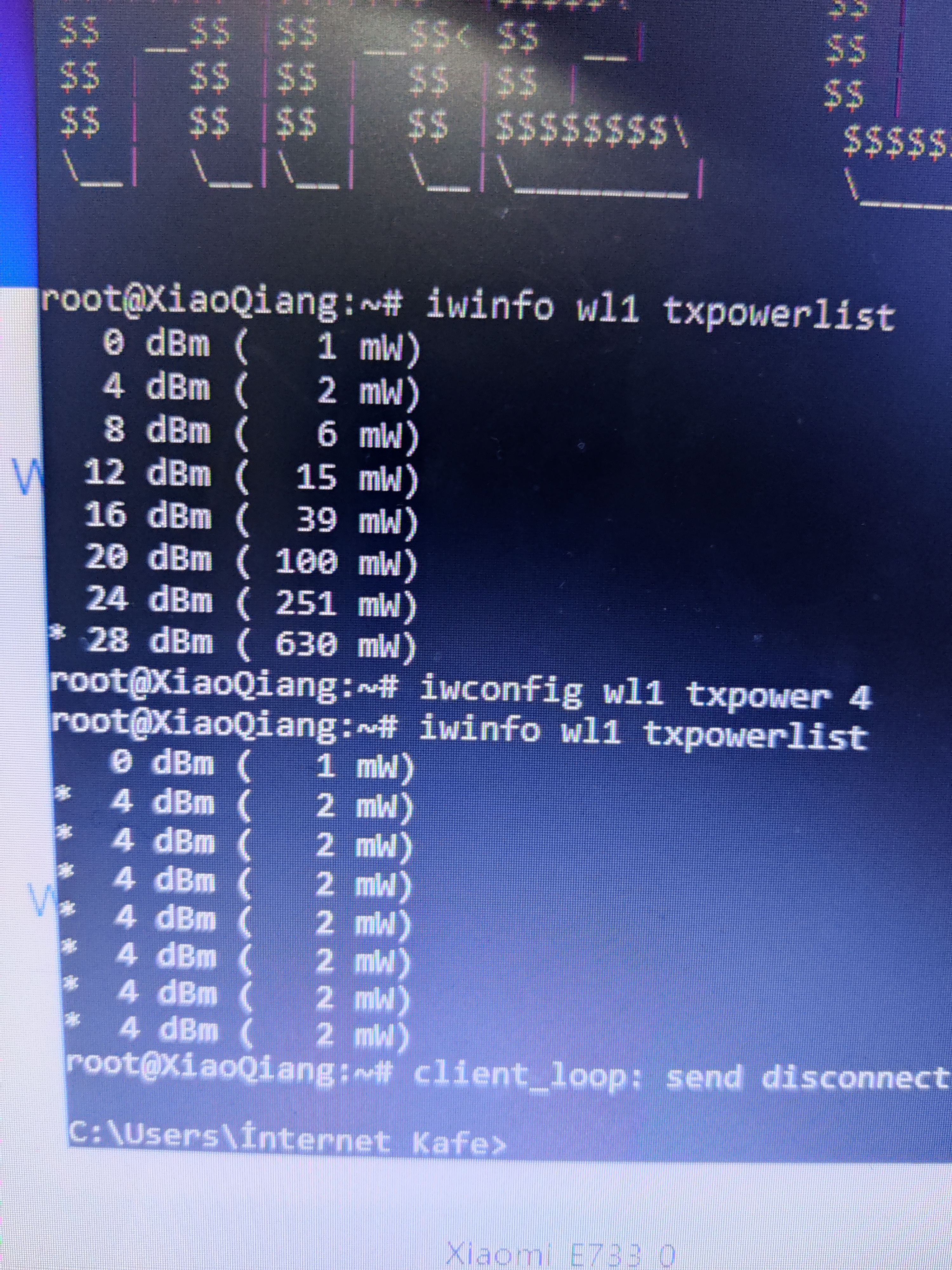

nvram set CountryCode=CN
uci set wireless.wifi0.country=CN
uci set wireless.wifi1.country=CN
uci commit wireless
nvram set wl0_txpower=0
nvram set wl1_txpower=8
nvram commit
wifi reload &> /dev/null
iwconfig | grep "Tx-Power
Bu kodlari sirasi ile giriyorum fakat hic bir şekilde değişmiyor neyi yanlis yapiyorum acaba

Kodlari nereye giriyorsunuz? Her kod parcaciginda bilgi atmasi gerekiyor. Firmware yuklemesi vs yaptiniz mi?
Bu mesajda bahsedilenler: @sweet81
3 yıl
Ssh üzerinden tek tek giriyorum ama sonrasında
iwinfo wl1 txpowerlist.
Komutu girdigimde degisen birsey olmuyor.
Wifi gücünü dusurebilmek icin baska bir komut buldum
İwconfig wl1 txpower 8. Bu komut işe yarıyor fakat cihazi yeniden başlattığımda eski ayarlarina geri dönüyor yani yaptigim değişikleri kayit etmiyor

Cihazi yeniden baslatma olayini denemedim ben o yuzden birsey diyemeyecegim. Ayriyetten ssh ile islem yaptiktan sonra web uzerinde degisiklik yapmayin eski ayarlara gelebilir
3 yıl
Web uzerinsen değişiklik yapmiyorum bu kodun kayit ayari olmasi lazim ama bulmaadim nvram commit gibi
Bu mesajda bahsedilenler: @M_aTRa_X
3 yıl
iwinfo wl0 txpowerlist
Yaptiginizda secili olan ayarin basinda * olarak gorunuyor. Yani yapmis gibi gorunuyorsunuz

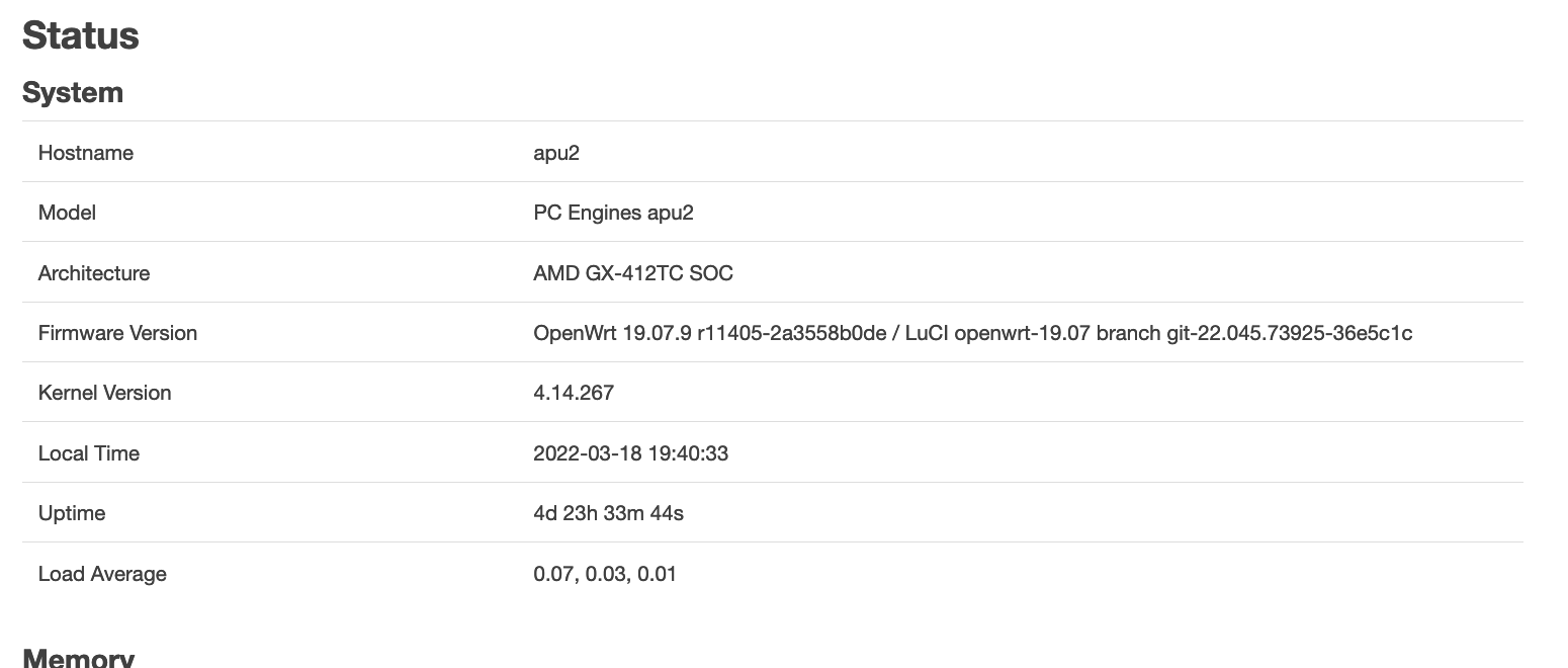

Ben de benzer şekilde AMD GX-412TC 1.4 GHz işlemcili quad core bir x86_64 cihaz kullanıyorum (pc engines apu2). Bendeki işlemci teknik olarak Sony PS4'lerdeki işlemcinin aynısı. Tek farkı bunda GPU grafik kısmı yok. Performans olarak da tahmin edeceğiniz gibi gayet tatmin edici. OpenWrt ile Routing/NAT performansı zaten direkt 1 Gbps, Wireguard throughput olarak da 650-700 Mbps kadar görüyor. Üstelik tüm sistem boşta durumda 6W civarında, yükte 10W civarında güç tüketiyor. Ciddi ciddi Raspberry kadar bir şey tüketiyor yani. Ben çok memnunum umarım siz de memnun kalırsınız.
