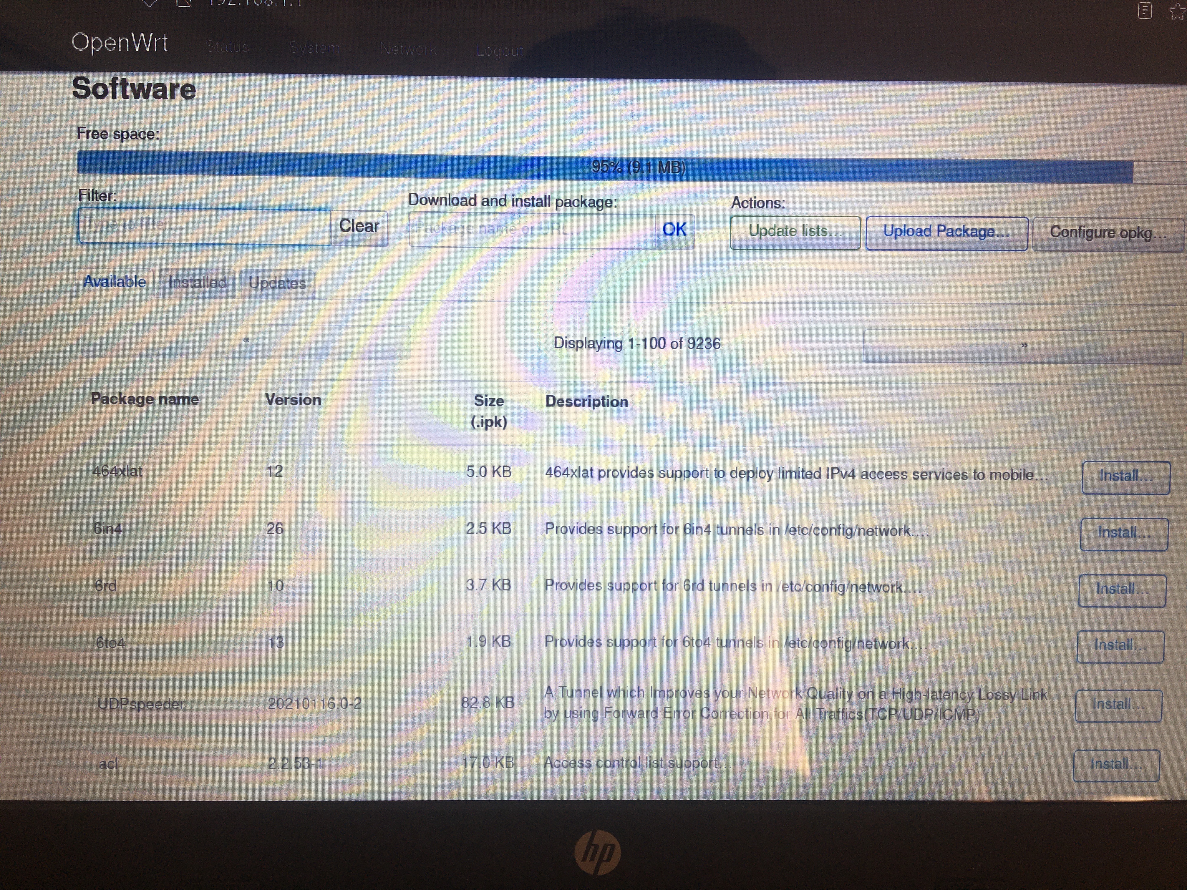

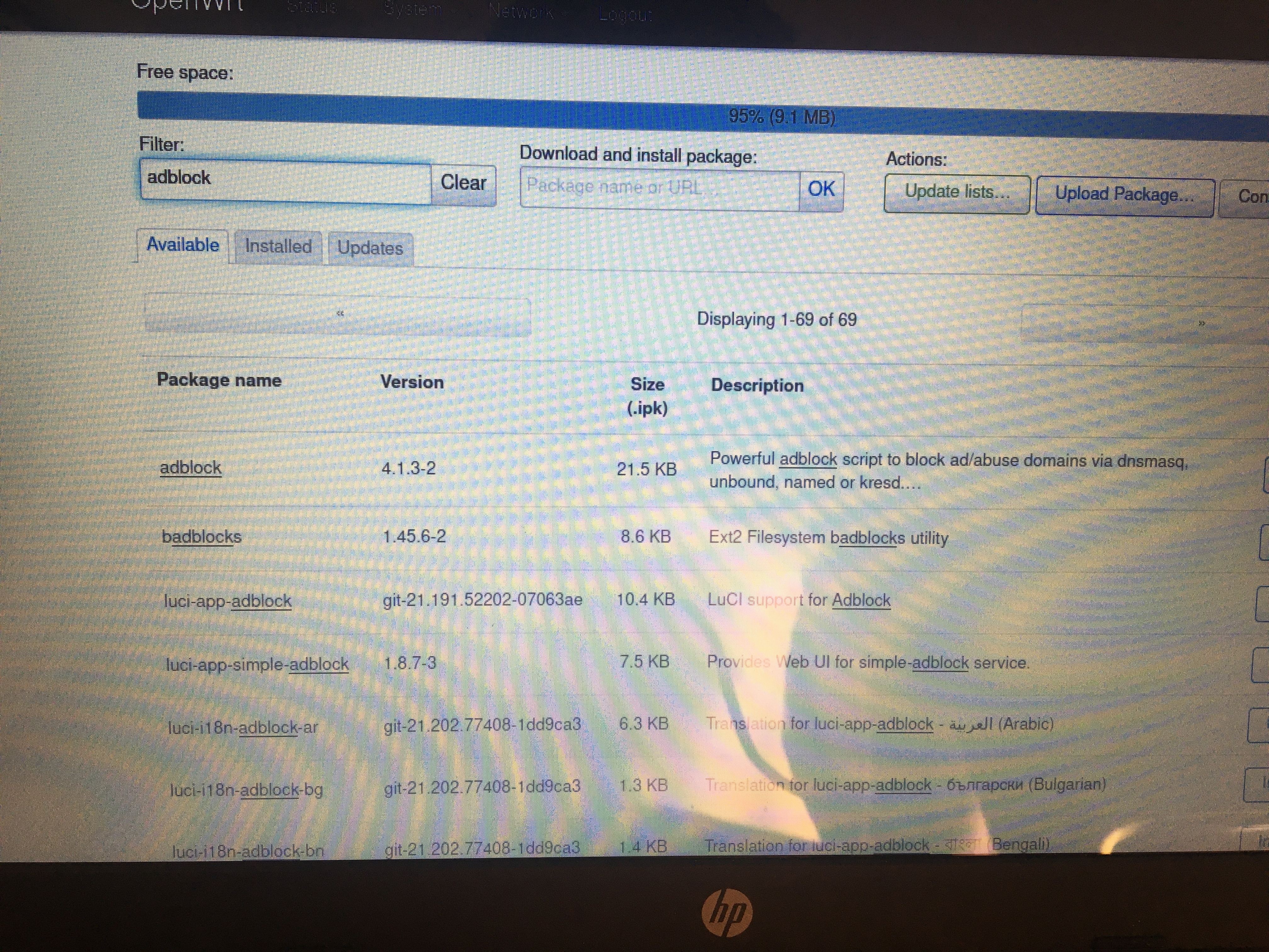

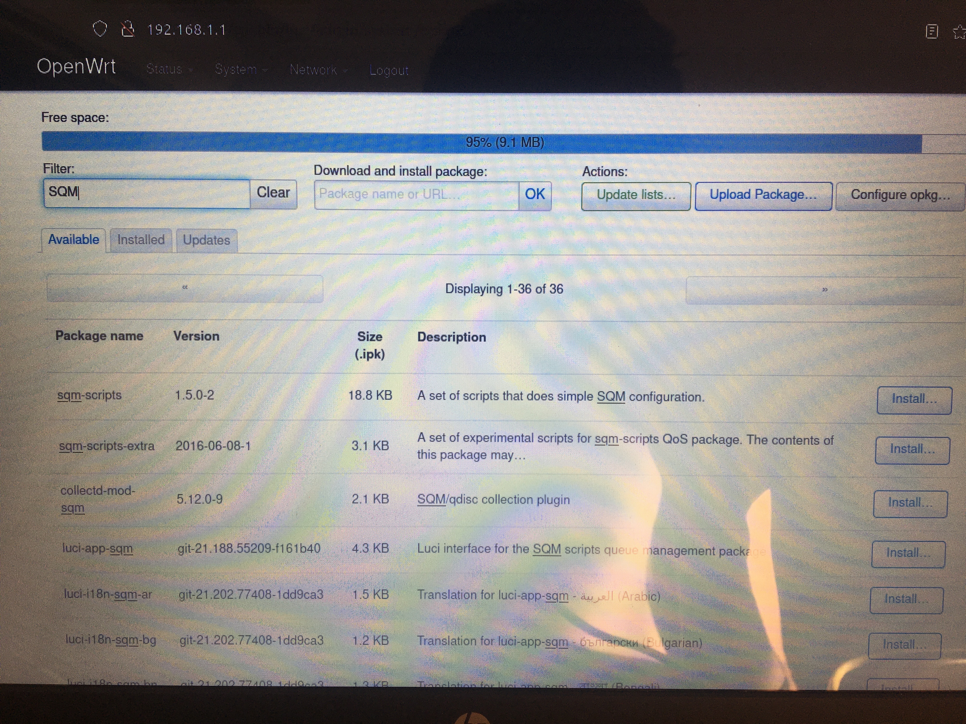

4 yıl
Hocam buraya girdim. Paketler aşağıda görünüyor. Doğru mu gidiyorum emin değilim. Dediğimiz komutu terminale girdiğimde hiçbir şey olmuyor. Söylediğiniz siteden de bir şey çıkaramadım. Kusura bakmayın fazla ilgim alakam yok bu konuda.
buradan indirebiliyor muyum? Attığım sayfalardan hangisini indireceğim? Sqm yazdığımda bir düzine paket çıkıyor
4 yıl

4 yıl
sqm için; luci-app-sqm
adblock için; luci-app-adblock
luci paketi de zaten kurulu, şuanda gördüğünüz ekran kendisi oluyor.
Veya komut ile yapmak isterseniz de; cihaza ssh ile bağlandıktan sonra opkg ile kurabilirsiniz.

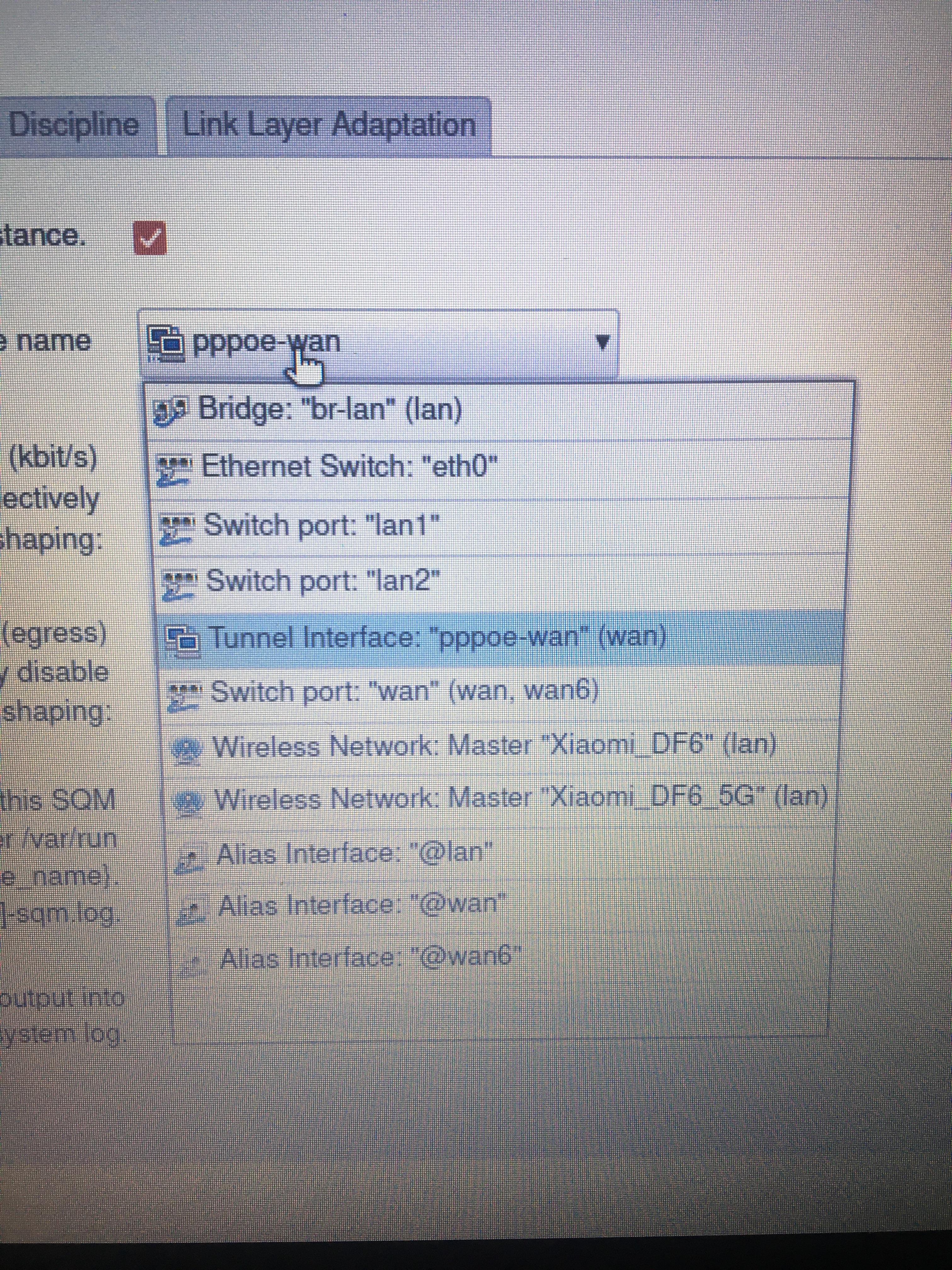

Hocam hangisini seçmeliyim? Down ve up hızlarını bana gelen hızdan %5 keserek mi yazacağım?
4 yıl
Evet doğrudur pppoe ile internete bağlanıyorsanız ekran görüntüsünde seçili olan arayüzü seçeceksiniz. Ben öyle yapıyorum. Tabii isterseniz direkt wan'ın bağlı olduğu switch'i de seçebilirsiniz. Pek farketmiyor o kadarı.
Sqm ayarı için %5-10 arası bir değer başlangıç için uygundur. Ama optimum değer için hassas ayarlama yapmanız şart. Forumda hem benim hem de diğer sayın arkadaşların bu konu ile ilgili mesajlarımız var. Fikir vermesi açısından aratıp bulabilirsiniz. İdeal değeri yakalayınca zaten kullanımda farkeder bayağı.
