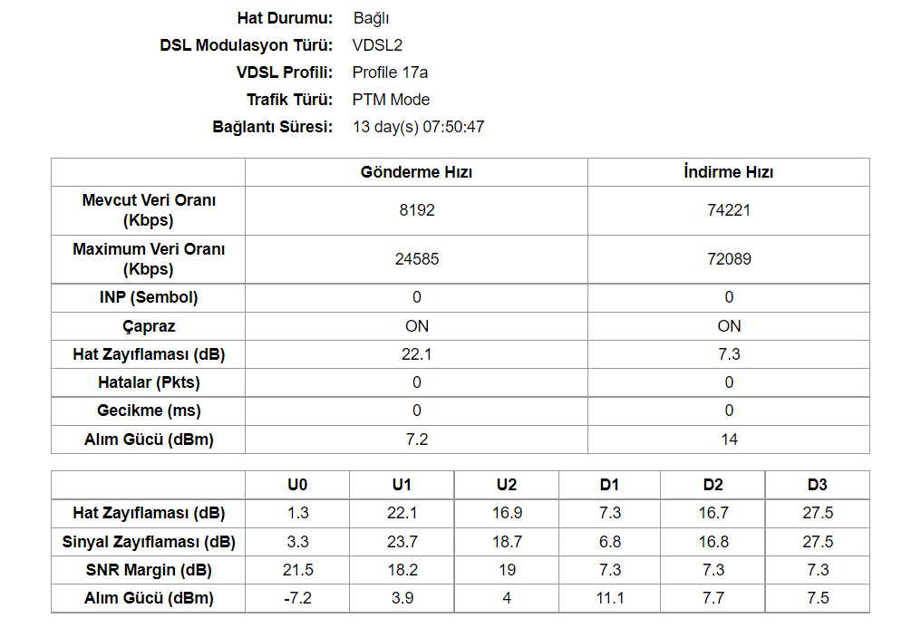

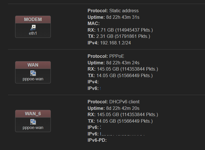

Merhabalar, bende iki seneye yakindir router'im da openwrt kullaniyorum. Hatta yuklemek icin gerekli yonergeleri iceren bir konuda actim ve imzamda konu mevcut. Fakat openwrt ciddi anlamda ince ayarlari olan bir isletim sistemi diyebiliriz. Benim gibi amatorler de cok fazla bulasamiyor maalesef, ben de bu yuzden daha duzgun ayarlar yapabilmek icin konuda gezindim ama istedigim seyleri bulamadim.
Cihazim Zyxel NBG6617 ve modemi kopru moduna alip router'a bagladim. Altyapim su sekilde vdsl
1) Ben bu altyapidan en iyi nasil yararlanabilirim. Laptop genelde gigabit kablo ile switch uzerinden router'a bagli, yine ayni switch uzerinden raspberry pi nas serverim calisiyor ve evde kablosuz olarak baglanan 5 cihaz daha var ve bunlardan birisi ip kamera. Simdi kablolu baglantida sanirim yapabilecegim bir ekstra durum yok performans acisindan (yoksa var mi?) fakat kablosuz baglantilarin yapilmasi gerekn ince ayrintilari nelerdir? Bir de keenetic modemler 2.4ghz ile 5ghz yayinini ayni isimle gosteriyor. Bunu yapabilir miyiz ve yapmak mantikli midir?
2)https://forum.donanimhaber.com/xiaomi-mi-router-modelleri-ve-openwrt-firmware-ana-konu-openwrt-21-02-2-yayinlandi--135790478-104#150434054
Bu mesajda @WoLeRiNe hocam bir kac kurulmasi gerekn programdan bahsetmis bende bunlardan Stubby, Irqbalance ve DDNS kurulu, benim merak ettigim sey ise su, SQM kurmak istiyorum fakat detayli bir ayari var midir? Sebebi de su, raspberry pi nas server var yazdim yukarida ve onda rutorrent yuklu, indirme ve gonderme ise belirli saatlerde kisitli neden kisitli derseniz de tum interneti somurup pingi ucurmasin diye. Bu sebeple SQM kurmak istiyorum. Bunun icin ekstra ayara ihtiyacim var midir? Bu programlardan DAWN ne ise yarar? BCP38 ne ise yarar?
3) Ilk mesajda soyle bir sey geciyor
"Kurar kurmaz yerel dual-stack bağlantı kullanın veya IPv4 / IPv6 geçişi sağlayın."
Bende ipv6 tanimli fakat ikisi ayri sekilde calisiyor.
Ilk mesajdaki linke tiklayinca anladigim kadariyla ikisini birlestiren bir yapi ortaya cikiyor. Bunu yapmak mantikli midir?
Bu sorular sorulduysa kusura bakmayin aradim fakat tam detayli bulamadim. Cevaplarsaniz sevinirim ve hatta yapilmasi gerekn ince ayarlar diye bir mesaj olursa da cok guzel olur.
Şuan her şey istediğiniz gibi çalışıyorsa aslında düzgün ayarları zaten yapmışsınız demektir. Bunlardan başka yapacağınız her şey ekstraya girer ve tamamen zevkinize kalmış. Malum; OpenWrt uçsuz bucaksız bir dünya. Artık üreticiler OpenWrt ile robot süpürge (xiaomi'nin süpürgeleri vs) bile çalıştırıyorlar. Bugün piyasadaki bir çok robot süpürge varsayılan olarak OpenWrt firmware ile çalşıyor. Hatta Buradan süpürge modellerine bakabilirsiniz.
Hani demek istediğim OpenWrt o kadar esnek bir şey. O nedenle maalesef tek bir rehber yok öyle "the complete guide to openwrt" tarzında. Ben yine de kullanıcı rehberini buraya ekleyeyim belki ilginizi çekecek şeyler bulursunuz.
https://openwrt.org/docs/guide-user/start
1) Kablo için pek bir şey yapmanız gerekmiyor. Zaten donanımın son limitlerine kadar kullanabiliyorsunuz. Belki statik ip vs verebilirsiniz.
Onun dışında çeşitli gruplarda cihazlarınızın olduğunu söylediğiniz için; cihazları VLAN'lara ayırabilirsiniz. Hem güvenlik hem de performans için yapılması iyi bir işlem. IoT cihazları bir VLAN, kameralar bir VLAN, güvenilir cihazlar bir VLAN, misafir ağı bir VLAN olarak ayırabilirsiniz. Örneğin misafir ağındaki bir kullanıcının NAS'a ve kameralara erişmesi tehlikeli ve istenmeyen bir durumdur. Bence bunu en yakın zamanda uygulayın.
2.4 GHz ve 5 GHz birleştirilebilir ama tavsiye edilmez. Band steering sanıldığı gibi çok ideal bir teknoloji değil maalesef. Client cihazla router arasında teknoloji uyumu vs çok büyük etken. Ben kendim hiç ihtiyaç duymadım kullanmıyorum. Örneğin benim evde iPhone'lar mesela kendi kendine 5 GHz sinyali zayıflayıp kopma noktasına gelince çoktan 2.4 GHz'a kendi geçmiş oluyor. İki wifi ağını birleştirsem bundan farklı olmayacak hatta durduk yere belki sorunlar yaşayacağım.
2) kurulmasi gerekn programdan
Bu cümleyi izninizle düzeltiyorum. Kurulması gereken program yok. Giriş kısmında dediğim gibi ayarları yaptınız internet geldi. O andan itibaren hiçbir şey kurmanıza gerek yok. Sistem ziyadesiyle kullanmaya müsait. Gerisi ekstra taleplerinize ve zevkinize kalmış. Zorunlu değil.
SQM için ayarlar var elbette. Bir kaç otomatik eklenti dışında (luci-app-https-dns-proxy mesela kullanıma hazır pakettir) çoğu paketi kurmak ve ayarlamak gerekiyor. Sadece kurup bırakmak onu kullandığınız anlama gelmiyor. SQM için ilgili rehber tadında sadece bu konuda herahlde bir 10 tane mesaj olmuştur.
OpenWrt dökümanları da burada:https://openwrt.org/docs/guide-user/network/traffic-shaping/sqmhttps://openwrt.org/docs/guide-user/network/traffic-shaping/sqm-details
3) O cümle çeviri kaynaklı öyle oldu maalesef. Benim de pek içime sinmemişti ama daha iyi çeviremedim. Cümle Reasons to use OpenWrt sayfasında geçiyor. Ve cümlenin aslı şu: "Utilize native dual-stack connectivity out-of-the-box or provide IPv4/IPv6 transitioning."
OpenWrt kutudan çıkar çıkmak ipv4+ipv6 beraber (dual stack) kullanmaya hazırdır. Aynı şekilde ipv4/ipv6 dönüşümüleri (6to4, 6in4, 6rd gibi) için de bir ayar gerekmez. Yani sizin yapmanız özel gereken bir müdahele yok aslında. Ben de aynı şekilde çalışıyor, IPv6'nın keyfini çıkarın.
