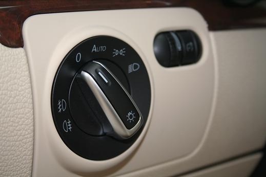

Merhaba Jetta' cılar.
Aracımda bi türlü sis farlarını açamıyorum :)
"0" dan sonra sola döndürüp sis' lere getiremiyorum. Kısa' lara getirdikten sonra sağ taraftan yine sislere getiremiyorum.
Nasıl yakacağım bu sisleri :)
< Bu mesaj bu kişi tarafından değiştirildi erzi -- 3 Nisan 2012; 8:16:57 >

Merhaba resimdeki sağa sola dönen tuttuğunuz yeri far modunda kendinize çekmeyi deneyin..

Anahtarı en saga çevirin ve kendinize dogru çekin.

en sağa çevirince sisler yanar, sislerle birlikte kısa farlarnızda yanar.
anahtar AUTO konumunda tutun sürekli böylece coming home ve leaving home özelliğinden faydalanmış olursunuz
(0 konumunda tutarsanızda bi sıkıntı yaratmaz böyle algılanmasın hemen)
sis farlarınızı yakmak için anahtarı kendinize çekmeniz gerek fakat iki kademe var, birinci kademede ön sis farları
ikinci kademede ise arka sis farlarınız yanar, ayrıca AUTO konumunda iken anahtarı bi kere sağa çevirmeniz ve
kendinize bir kademe olarak çekmeniz, parka ampüllerinizi ve sis farlarını yakar,
arkdaşın dediği gibi en sağa çevirince farlarınız ve sis farlarınız birlikte yanar,
bu açıklamayı şu yüzden yapıyorum sadece sisleri yakmak isterseniz park ampülleri konumuna getirip bi kere kendinize
çekin yeterlidir. ( karışık gibi oldu ama çok basit )

Dediğiniz gibi anahtarı kendime çekince sisler yandı. Yalnız otomatik konumunda kendime çekemiyorum. Ancak kısa veya park konumuna getirince yanıyor.
Yardımlarınız için teşekkürler.

Maalesef AUTO konumunda iken sisleri yakamıyosunuz, en az parklarınızın yanması lazım sisleri kullanmanız için :))
Rica ederim her zaman yardım ederiz buraya takılmamızda amaç bu zaten saygılar ;)
