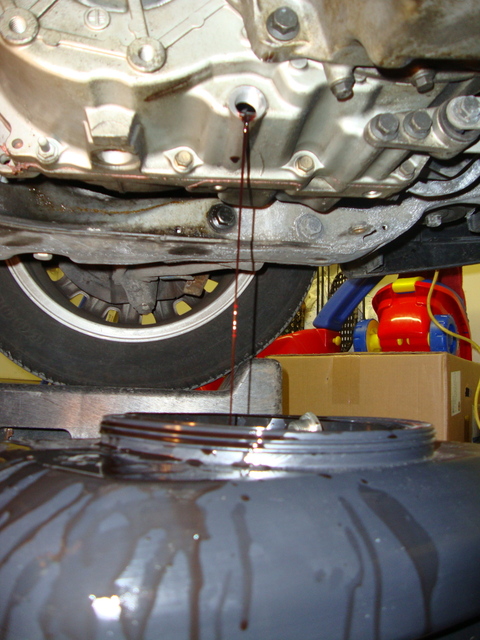

NORMAL SÜRÜŞ KOŞULLARINDAŞANZIMAN YAĞININ,ŞANZIMAN HİZMET ÖMRÜ BOYUNCA DEĞİŞMESİNE GEREK YOKTUR.ANCAK OLUMSUZ SÜRÜŞ KOŞULLARINDA GEREKLİ OLABİLİR.; BKZ SAYFA 253(OLUMSUZ SÜRÜŞ KOŞULLARI 253 TE YAZIYOR DİYOR)
GOOGLE YE BUNU YAZARSANIZ İNDİREBİLİRSİNİZ S60_owners_manual_MY08_TR_tp9500
Dostum ben zaten bunu inkar etmiyorum, bugün birçok otomobil üreticisi kullanım kılavuzlarında otomatik şanzıman yağının değişmesine gerek olmadığını yazıyor. Ancak benim söylediğim şey bunun rekabet neticesinde oluşan bir balon olduğu ve eğer otomatik şanzıman yağı periyodik olarak değiştirilir ise şanzımanın çok daha sağlıklı kalacağı ve daha uzun ömürlü olacağı.
Arkadaşlar İngilizce biliyorsanız Google'da çok basit bir arama ile bu konuda çok sayıda kaynağa ve bilgiye ulaşabilirsiniz. Ben hemen aşağıya birkaç örnek yazayım, lütfen okuyun;
Volkswagen'in "ömürlük" şanzıman yağı ile ilgili bir makale;
http://forums.vwvortex.com/showthread.php?1064342-Heads-up-VW-Lifetime-auto-transmission-fluid-%28baloney!!!%29
BMW ile ilgili bir makale;
http://bimmerinfo.com/e46trans.htm
Şimdi mesela sen "ARACIM 300 BİN (ÜÇYÜZ BİN) KM DE ŞANZUMAN YAĞI HİÇ DEĞİŞMEDİ HERKESLE İDDAYA GİRERİM DEĞİŞTİRDİĞİM AN SIKINTI ÇIKARACAK NEDEN Mİ YAĞIN VİSKOSİTESİ KALINLAŞTI YENİ YAĞ İNCE GELECEK VE KAÇAK BAŞLAYACAK" yazmışsın. Evet, eğer bu kilometrede hiç değişmemiş yağını bir seferde değiştirirsen sıkıntı çıkar, neden çıkacağını zaten ilk mesajımda yazmıştım. Böyle çok kilometresi olan şanzımanlarda şanzıman yağı azar azar ve uzun zamana yayılarak değiştirilir.
Şanzıman yağı değişimi sonrası ortaya çıkan problemlerin istisnasız hepsi, yanlış birşeyler yapıldığı için ortaya çıkar. Bilgisiz ve tecrübesiz ustaların elinde (işte görüyoruz, S60 hakkında çok şey bildiğini sanan arkadaşlar bile şanzımanın yağ boşaltma tıpası olduğundan bihaber) yapılan yağ değişimleri, yanlış yağ kullanmak gibi hatalar problemlere yol açacaktır elbette. Ama bu problemlerin nedeni, değiştirilmemesi gerektiği halde şanzıman yağının değiştirilmiş olması değil, yağ değiştirilirken yanlış birşeyler yapılmış olmasıdır.
Daha önce de yazdım, Türkiye otomatik şanzıman konusunda henüz çok acemi. Bu konuda en sağlıklı bilgilere çok daha fazla otomatik şanzıman tecrübesi olan Amerikan kaynaklarından ulaşılabilir. Lütfen İngilizcesi olanlar mümkün olduğunca web üzerinde bu konuyu araştırsın, haklı olduğumu göreceksiniz.
Elbette ben de bu meseleyi teknik bir çerçevede ve sakince tartışmak istiyorum, ancak umarım beni anlıyorsunuzdur. Karşınıza biri çıkıyor, önce Volvo şanzımanlarında yağ boşaltma deliği bile yoktur diyor. Yav kardeşim vardır elbette diyorsun, kendine öyle bir güveniyor ki "varsa resmini koy da görelim" diyor. Resmini koyuyorsun, "o delikler ulaşılmaz yerlerde" diyor. İşte Volvo S60'ın AW55-50/51 şanzımanının o ulaşılamaz yerde olan boşaltma tıpası;
Ve işte o ulaşılamaz boşaltma tıpasının açılmış hali;
Lütfen sinirlendiğim için forum müdavimleri kusuruma bakmasın. Yaş ilerledikçe boş boş konuşan insanlara tahammül azalıyor. Arkadaş bir de kendisini S60 hakkında çok şey bilen adam ilan etti, tam oldu.
