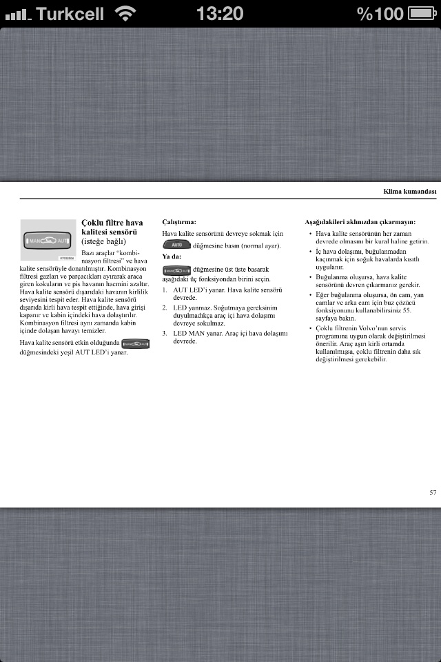

Bu, içeriden mi hava dolaştırsın, dışarıdan mı alsın ayarı nasıl klimada? orada auto var ve manuel var, ama manuelde içeriden mi alıyor, dışarıdan mı, bilmiyorum.
12 yıl
Orijinalden alıntı: erdemlix
Ben çeşitli zamanlarda en az üç kere okumuş olmama rağmen o an için anlamış olmakla birlikte bir türlü aklımda kalmıyor. O yüzden kılavuzdan ilgili yeri ekliyorum.
