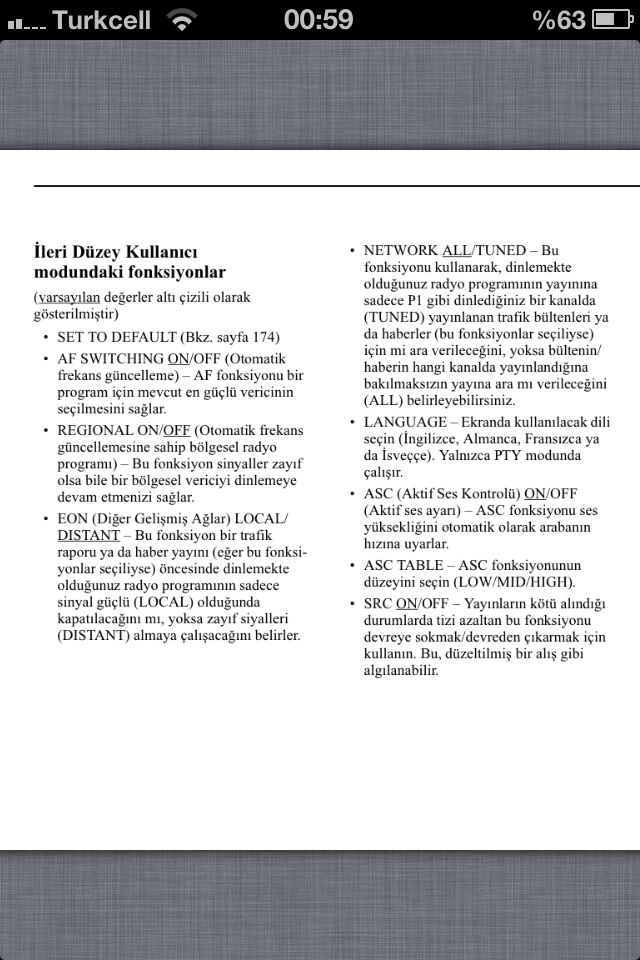

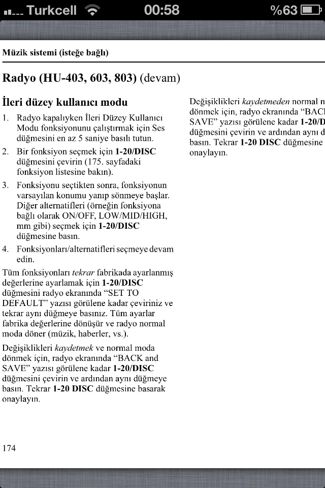

Forumda sanki daha önce konuşuldu diye hatırlıyorum ama tekrar sorma gereği duydum: Benim s60 aracımda radyo nadirende olsa bazen kanal değiştirdiğimde 3-5 saniye çalmaya devam ediyor sonra "searching" yazısı çıkıyor ve çalmayı durduruyor. Kanalı tekrar değiştirdiğimde, radyoyu açıp kapadığımda ya da 10 - 15 saniye beklediğimde düzeliyor. Ayrıca iPod'dan ve CD'den müzik dinlerken de olmuyor. Sadece radyodayken... Ben yıllarca böyle kullandım aslında üzerinde durulacak bişey değil ama aracımı satma düşüncem var alacak kişiye kusursuz teslim etmek istiyorum.
Teşekkür ederim hocam.
Radyodaki search'e geçme sorunu sanırım herkeste var. Kesin çözüm bulan da olmadı. Geçici çözüm ise source düğmesini sağa sola çevirmek. Yani teyp/cd/radyo kaynaklarında örneğin cd ye çevirip tekrar radyoya dönmek. Bu şekilde arama beklemesinden kurtulabiliyorsun.
arkadaşlar sabah okudum işyerinde ama cevap verme fırsatım olmadı şimdi çay içerken aklıma geldi yazayım dedim
radyo aramaya geçmemesi için settings ayarlarından ya radyonun settings ayarı ya da genel yarın aksam bakarım yine emin olmak için oraya girince AF var onu daima OF konumunda tutun kesinlikle kendi kendine aramaya geçmicektir ben öyle kurtuldum

Ucuncu hocam. Ben bir ara o ayarlara girip birleyler değiştirmiştim olmamıştı. Şimdi radyo ayarlarına nereden giriliyordu onu bile unuttum. Eski mesajlarda bulmak da zor. Bakabilirsen menüye giriş dahil biraz detaylı yazarsan sevinirim.
kısmetse yarın akşam ayrıntılı olarak cevaplarım hayırlı geceler herkese

Kullanım kılavuzunda varmış hocam şimdi hatırladım. Ben de oradan bakıp denemiştim. Yarın fırsat bulursam bir daha deneyeyim AF ayarını. Belki atladığım bir şey olmuştur.
Yarın sabah ilk iş deneyecem, bakalım işe yarar inşallah.
