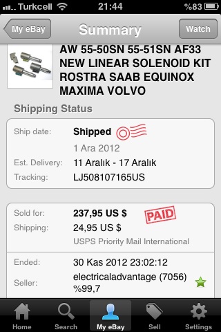

Sn.Ylv77 ebayde benim adres verdiğim selenoidler sıfır, ilan detayında da bu durum özellikle belirtilmiş
New: A brand-new, unused, unopened, undamaged item in its original packaging (where packaging is applicable). Packaging should be the same as what is found in a retail store, unless the item was packaged by the manufacturer in non-retail packaging, such as an unprinted box or plastic bag. See the seller's listing for full details. See all condition definitions- opens in a new window or tab

Memnuniyet oranı çok yüksekti satıcının. % 99,7 veya % 97 gibi birşeydi.
13 yıl
Verdim siparişi...
Usbs Priority Mail International yazıyordu gönderim seçeneği olarak. Doğru olmuş mu?
498 tl tuttu.

Selenoidler yola çıkmış. Takip noyu da vermiş. Nasıl nereden bakacağım?
13 yıl
13 yıl
Orijinalden alıntı: yasinozkan
https://tools.usps.com/go/TrackConfirmAction!input.action
Teşekkürler hocam. Henüz yer-konum bilgisi girilmemiş.
