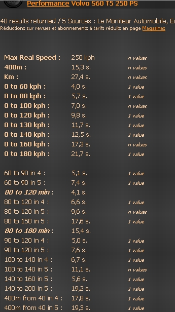

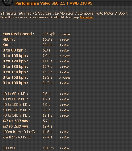

Örnek olarak volkan hocamın da kullanmakta olduğu 2.5 awd verileri:

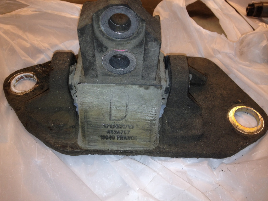

Yukarıda bahsetmiştim, depo kapağını yaptırmak ve gerekirse arka diskleri değiştirmek amacıyla servise gittim.
Usta ölçtü biçti disklere şimdilik gerek yok dedi. Ben de ucuza kurtarmanın sevinciyle olacak şuraya da baksak usta buraya da motor kulaklarına da derken sağ motor kulağı kopmuş çıktı. Motor traverse oturmuş. Sağda bir tane solda iki tane varmış. Bu yüzden sağa daha çok yük binip daha çabuk kopmasına sebebiyet veriyormuş.
Değişelim dedim ama ben onu conta gibi birşey sanıyordum. Baya büyükçe bir parçaymış. Orijinali 450 küsur, Alman malı muadili 230 tl imiş. Muadili de aynısı sadece Volvo'nun seri numarası yok, şimdiye kadar şikayette olmadı değince muadil tak usta dedim.
Çıkan motor kulağı şu:
Takılanın üzerinde herhangi bir yazı görmedim.
Değişiklikten sonraki izlenimime gelince arabadaki titreşimler, içerden gelen tıkırtı sesleri vs. tümden kesildi. Araba sessizleştiği gibi sanki viraj kabiliyeti bile arttı. Daha bir tok ilerliyor. Demek ki virajlarda arabanın biraz dengesini bozuyordu.
Devam edeceğim...

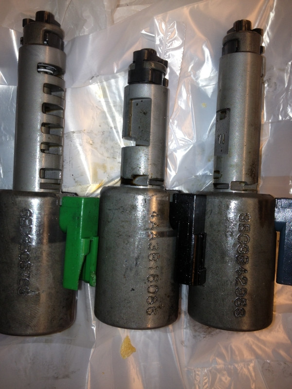

Geçen gün sıkışık trafikte dur kalk yaparken şanzıman çok sarsıldı ve rahatsız etti. Usta da bugün arabayı lifte alırken kütleyince şanzıman revizyonuna geç kalma dedi. Şu aşamada 3 tane selonoid değişerek hallediliyormuş. Vuruntular çoğalırsa şanzıman burcunu kırar daha çok masraf olur dedi.
Eğer sadece selonoidler değişecekse kendileri yapıyormuş. Sabah bırak akşam al dedi. Burcu kırarsa şanzımancıya yolluyorlarmış.
Selonoidin bir tanesi 400 tl imiş. Çarpı 3 değince 1200 tl sırf selonoidler tutuyor. Yağıydı işçiliğiydi derken 2200 tl civarı tutar dedi. Heralde pazarlıkla 2000 tl ya yaptırılır.
Sonra aklıma Yasin hocam geldi. Yurt dışından aldım demişti. Ona sorayım forumda diye düşündüm. Böyle böyle usta dışarıdan biz ucuza bulsak getirsek dedim. Hay hay o da olur. Yalnız çin işi falan olmasın dedi. Böylece ayrıldık.
Bir de ayrılmadan bana önceden yapmış olduğu bir s60'tan çıkan selonoidleri verdi. Bunlardan alırsın diye. Biri basınç ile ilgiliymiş. Bir boş vites ayarı ile ilgiliymiş vs. tam aklımda kalmadı. Fakat değişenler vitesle ilgili olan selonoidler değilmiş.
Bana verdiği meşhur selonoidler aşağıda. Bilerek yakın plan çektim. Üzerindeki numaralar gözüksün diye. Ylv hocam gibi oem kod vs'den hesaplı nereden alınır bilenler için...
Yasin hocam, senin değişenler de bu selonoidlerdenmiydi? Nereden nasıl almıştın. Ebay gibi bir yerden aldıysan ben nasıl alabilirim yol gösterirsen sevinirim...

benim aldığım selenoid takımı rostra' nın , kargo dahil bugunkü kurdan yaklaşık 480 tl e maliyeti var. rostra nın selenoidlerinde ayar yapılabiliyor , yani diyelimki N-D 'e geçiş çok sert ilgili selenoidin ayarını değiştirerek düzeltmek mümkün, yanında gelen klavuzda herşey detaylıca anlatıyor ancak selenoidin ayarını değiştirmek çok zahmetli,, her ayar için şanzuman yağı boşaltılıyor sonra şanzuman kapağı açılıyor selenoid ayarlanıyor yeniden kapağı kapat yağı doldur baya bir iş. 200 tl civarı şanzuman yağı 50 tl işçilik yani hepsi toplamda 750 tl ve şanzuman düzeliyor.
volvo bu selenoidleri ayrıca satmıyor , şanzuman beynini komlple satıyor ancak duyduğuma göre aynı selenoidleri opel de kullanıyormuş ve ayrıca satıyormuş ama bunu opel parçacısına sorup doğrulatamadım eğer doğruysa opel den alıp kullanmak daha pratik olur. selenoidlerin ebay adresi ;
http://www.ebay.com/itm/AW-55-50SN-55-51SN-AF33-NEW-LINEAR-SOLENOID-KIT-ROSTRA-SAAB-EQUINOX-MAXIMA-VOLVO-/230750478006?pt=Motors_Car_Truck_Parts_Accessories&hash=item35b9ccdeb6&vxp=mtr
Bu mesaja 3 cevap geldi.

Yasin hocam, linke baktım. Buradan alınca iade etme gibi bir durum olmayacağından bir kaç sorum daha olacak. Şimdi senin araba t5. Şanzımanda bir farklılık var mıdır. Bu linkteki bizimkine kesin uyar mı?
İkincisi sen memnun musun değişiklikten?
Üçüncüsü gümrükle ilgili sorun olma ihtimali var mı?
