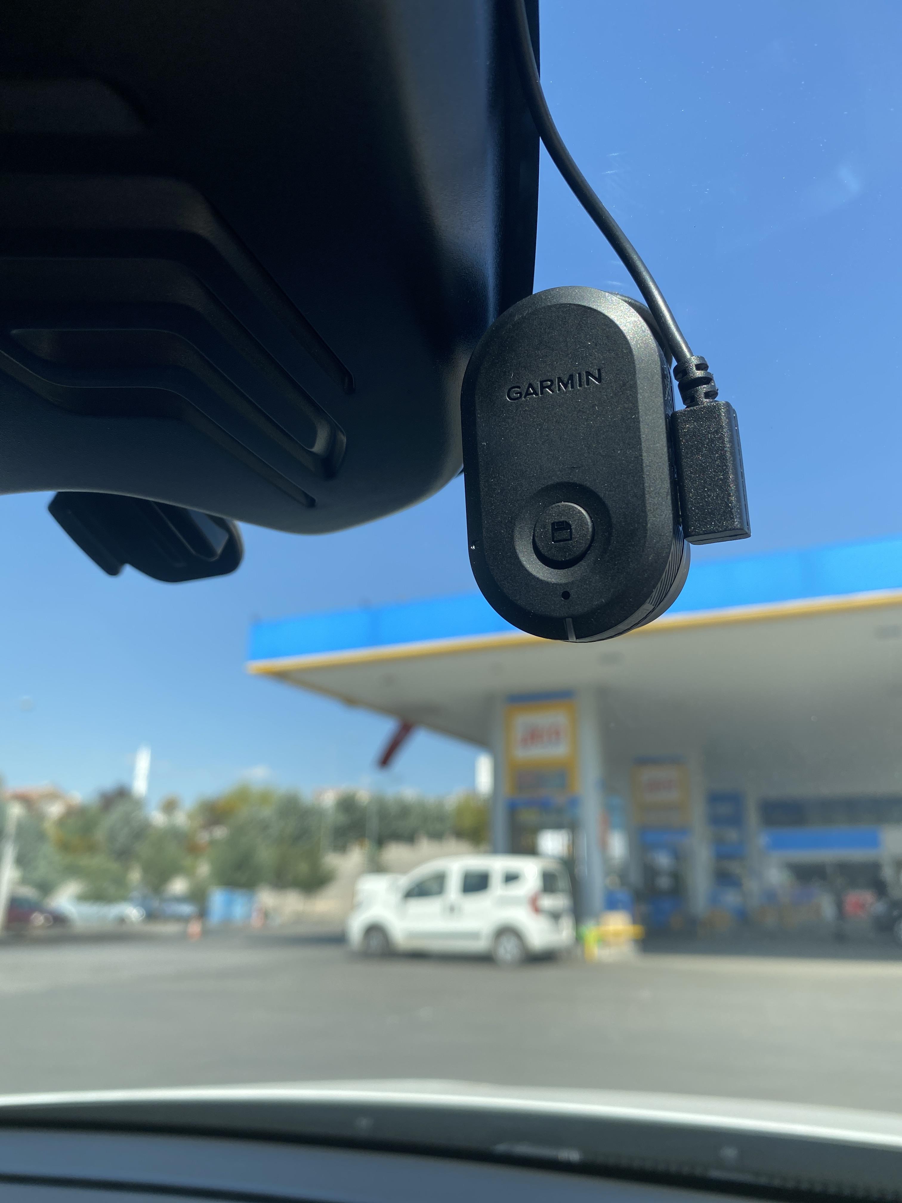

Araç kamerası arayışında olan varsa son 1 tane kaldı. Sıfır, faturalı ve garantili.Ankarada teslim. 1450 TL
