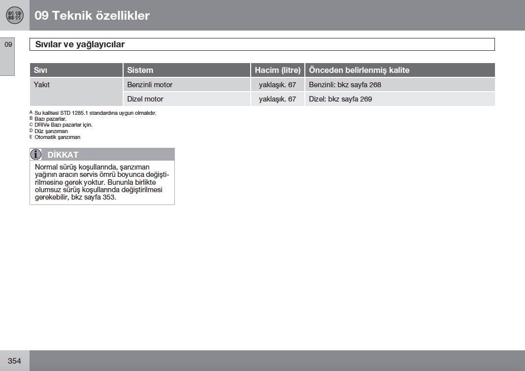

tekrar baktım, 67 litreymiş. benim niye aklımda 70 litre kaldıysa artık...
Bu mesajda bahsedilenler: @tamerbilisim

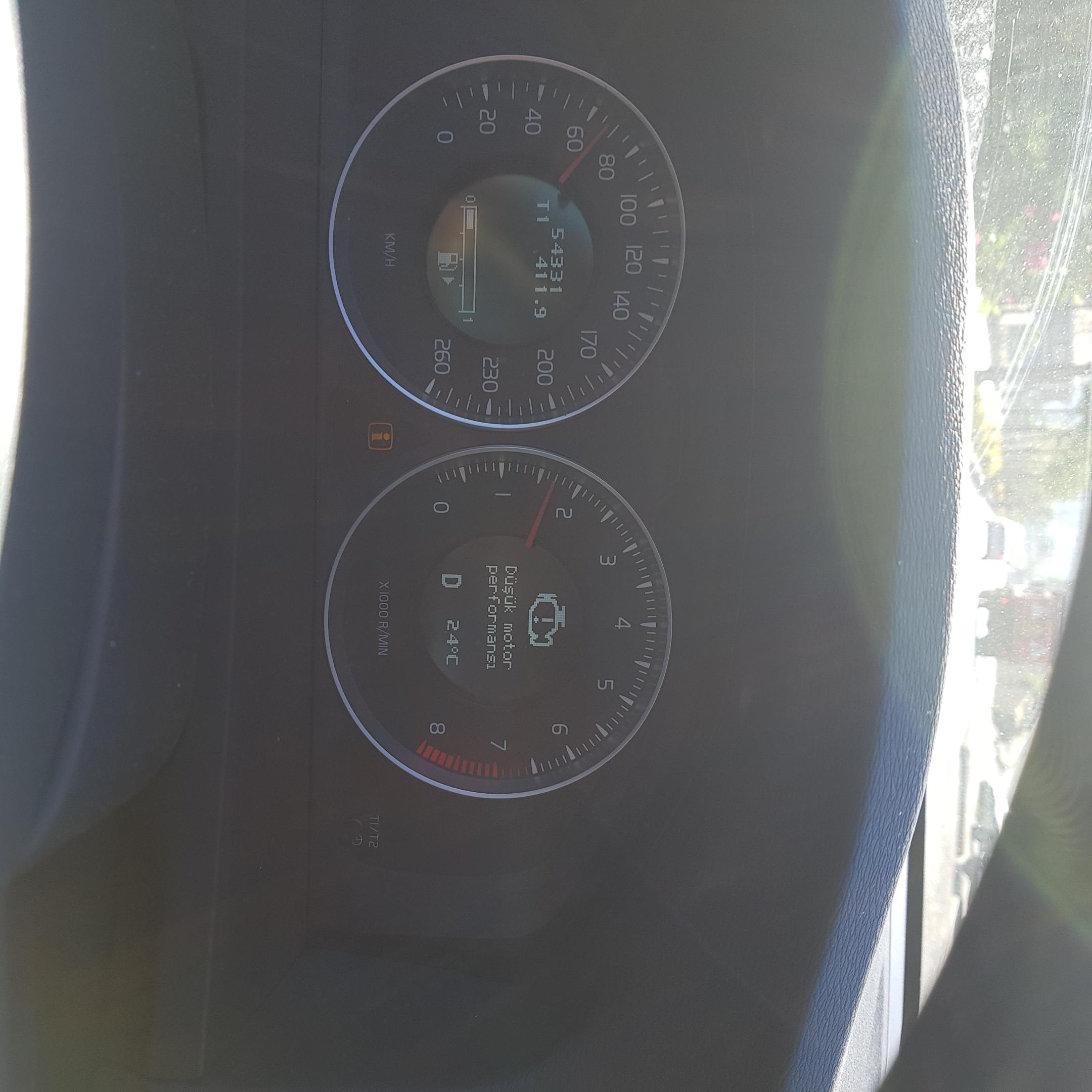

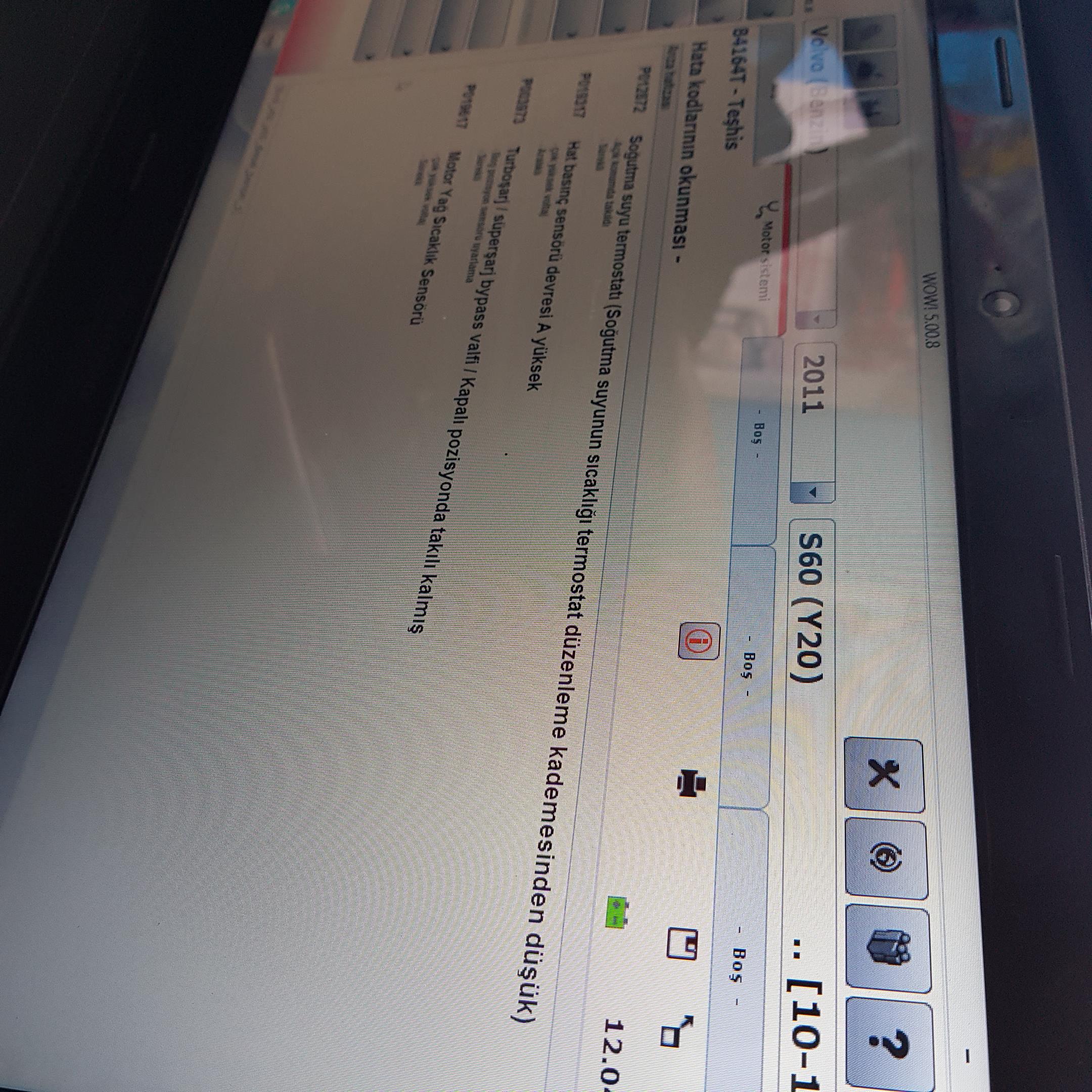

Arkadaşlar merhaba.
Hafta sonu aracımda hissetmiş olduğum performans kaybı için bilgisayara bağlandım. Bulunduğum yerde servis olmadığı için üniversal cihaza bağlandı ve aşağıdaki hatalar görüldü. Muhtemelen hepsi sensör kaynaklı olduğu için herhangi bir işlem yapmadım.
Bu sabah işe gelirken performanslı kullanma zorunluluğu sonucunda "Düşük Motor Performansı" uyarısı verdi araç. Stop edip tekrar çalıştırdığımda herhangi bir arıza ve uyarı yoktu ekranda.
Sizce bu uyarıları neden vermiş olabilir...

7 yıl
sn cicek bahsettiginiz olayi 2011 t4 aracimda yasadim. oncelikle ariza sadece turbo valfi ve turbo basinc sensorunden kaynakli sadece biri degistirildigi zaman ariza duzelmiyorsa bilinki ikisi birden degismeli. bu sensor arizasina eger araciniz t4 ise fren vakum pompasinin turbo bov kismina yag basmasi ve zamanla sensorleri bozmasindan kaynaklaniyor diye dusunuyorm turbo valfi ve sensoru iscilik dahil 800 civarlarinda bilgi. fren vakum pompasinin turbo kismini kontrol ettirin. diger arizalar zaman zaman bende de olmakta bu ozellikle sogutma suyu valfi olan geri cagirmadan sonra ara sira ikaz veriyor vida dan. onemli bisey degil. motor yag sensoru buyuk ihtimal arada hatali gostermistir. bence anlik arizadir.
< Bu mesaj bu kişi tarafından değiştirildi filtiarn -- 3 Temmuz 2018; 18:19:39 >
Bu mesajda bahsedilenler: @u_d_cicek
7 yıl
arac hatayi zorlaninca ve yeterli turbo basinci uretemedigi zaman verir. her calistirdiginizda ekranda gormemeniz dogal. bende yokusta 110u gecince veriyodu genelde izmir cevreyolunda. turbo degisimi dediler ama sensor ve valfi ayri ayri degistirdiklerinden cunku ariza devam etti. kesinlikle once valf ve sensore baktirin.

Benimkinin sıcaklıkla alakalı olduğunu düşünmüyorum.
Sabah işe giderken oldu, hava çok sıcak değildi açıkçası.
Zorlayıp performans ihtiyacı olduğunda, yetiştiremediği için oldu sanırım...

7 yıl
Orijinalden alıntı: filtiarn
Mesajınızın resmini çektim.
Eğer servise gitme imkanım olmazsa ustama göstereceğim.
Benim araçta 2011 T4.
Mesajımda bahsettiğim gibi aracı zorlayınca düşük motor performansı uyarısını verdi.
Resimde de görüldüğü gibi benzin çeyrek deponun altındaydı. Acaba yakıt yetiştiremediği için mi verdi bilemedim.
Bu sabah depoyu Shell ile doldurdum. Henüz zorlama şansım olmadı ama bu durum canımı sıkıyor ve gaza basmaya korkar oldum açıkçası.

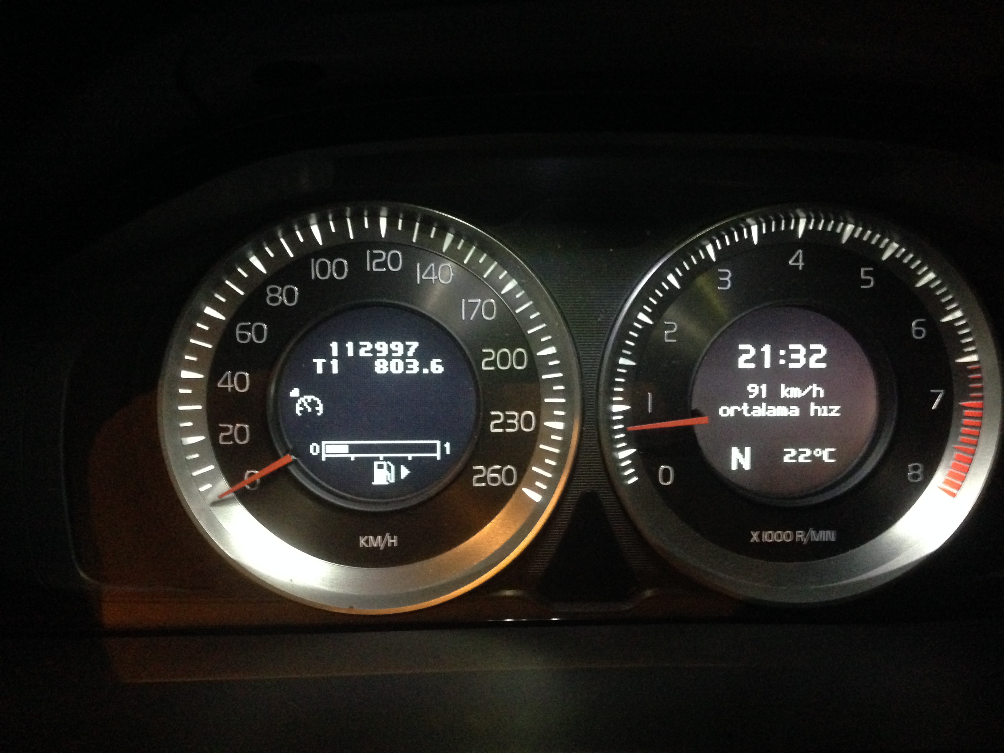

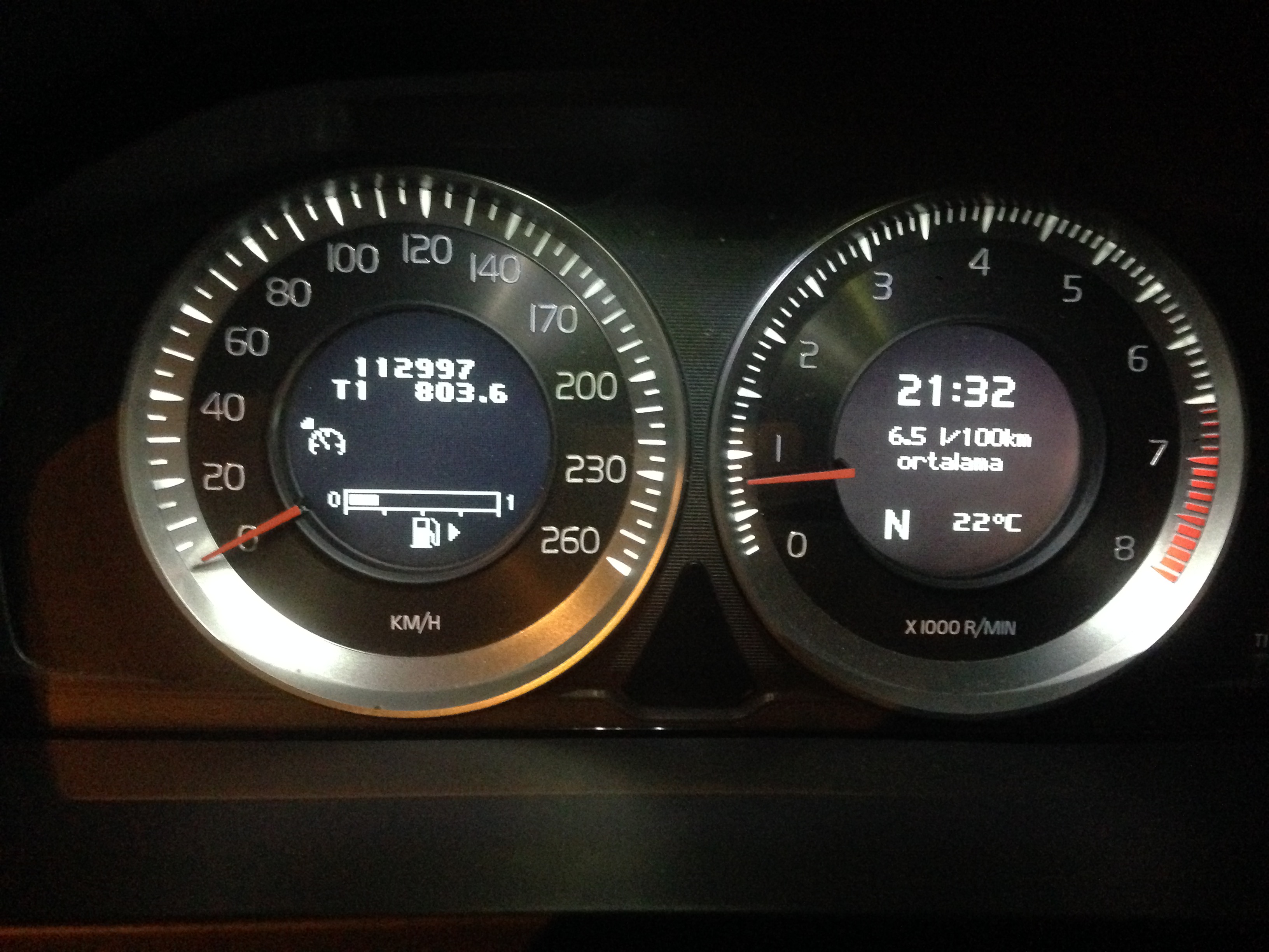

geçen yıl paylaşmıştım. bu yıl da "tekrara düşelim" dedim...
bir ankara-trabzon yolculuğunu daha tamamladım.
s60/T4 için yol değerleri aşağıdaki gibidir;
* 1 depo ile 800 km (bu değerin 65 km'si ankara şehir içi, sabah dur-kalklı bir trafikte normalde yarım saatte yaptığım yolu tam 1 saatte giderek yapıldı), kalan yakıtla menzil 200 km daha gösteriliyor.
* ortalama yakıt ; 6,5 litre
* ortalama hız; 91 km (genel olarak 120 civarı gidildi, bir kaç yerde çeşitli sebeplere binaen 160'lara kadar çıkıldı)
arka koltuklar ve bagaj bagaj ağzına kadar dolu, klima çok az bir mesafede (toplam belki 200 km) kullanıldı...

7 yıl
Orijinalden alıntı: fsnn
Zaten hava sıcaklığından oluyor demedim. Motor soğuyamıyor dedim.
Alıntıları Göster
Özür dilerim yanlış anlamışım.
Dün depoyu fulledikten sonra rampada gaza yüklenince aynı uyarıyı tekrar verdi.
Bugün sabah işe gelirken yüklenmeyince sorun yok.
Ankara da volvo ustasını arayıp durumu izah ettim.
@filtiarn arkadaşım dediği gibi turbo basınç sensöründen ve valfinden bahsetti.
Valf tam açamadığı o hatayı verir ve değişmek gerektiğini belirtti.
Elinde bulunmadığını ve siparişle geldiğini de ayrıca belirtti.
Samsun da akrabalarıma valf için servise sormalarını belirttim bakalım henüz dönüş olmadı.
Gelişmelerden haberdar ederim...
U
7 yıl
Orijinalden alıntı: aya
Bence mükemmel değerler
Ben henüz sakin gitmeyi beceremediğim için 8,5 altına hiç inemedim
