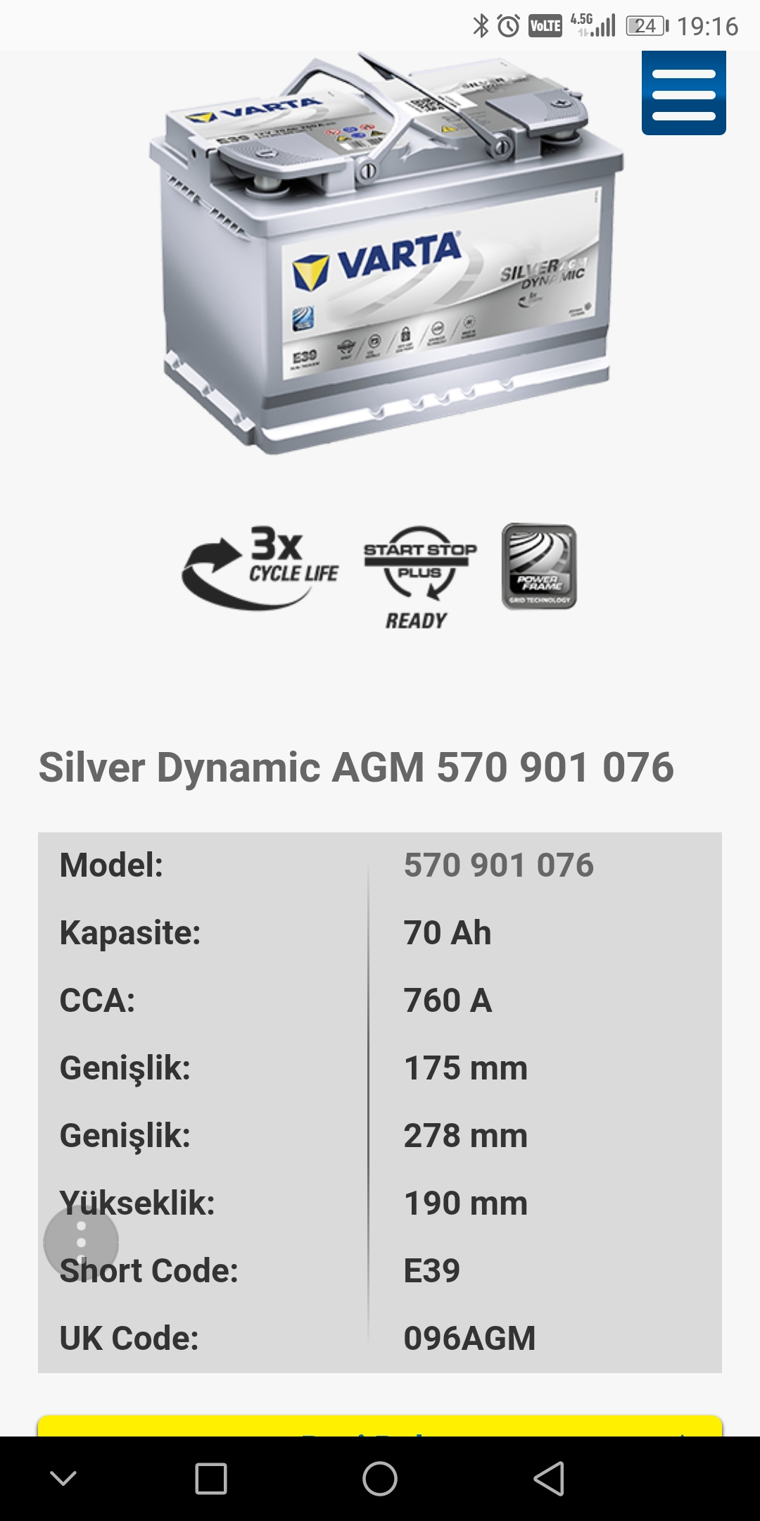

Bu gün varta akü aldım. 720tl

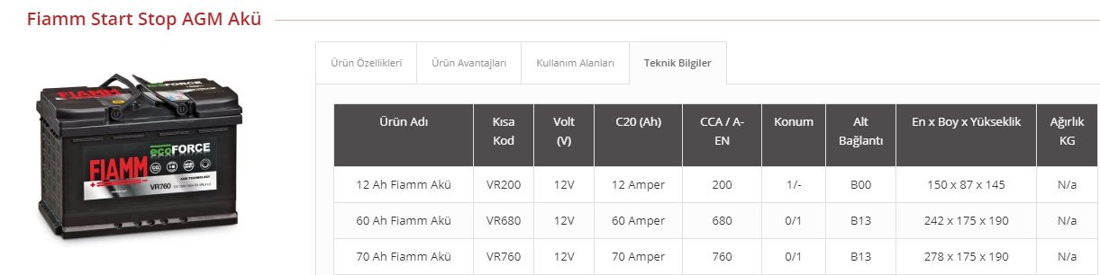

Sanırım bende yakında akü değiştireceğim, zira start&stop çok stabil çalışmıyor. Periyodik bakım esnasında ölçtüler ve bir sıkıntı olmadığını söylediler ancak araçta çalışmayan birşey olduğunda beni rahatsız ediyor. Akü konusunda bana tavsiye edilen Fiamm markasını araştırdım, referanslar çok iyi. Sadece Ferrari desem yeterli olur herhalde. Tercihimi bu markadan yana kullanmayı düşünüyorum. Benim D2 için 70 Ah olanı 650 tl civarı.< Resime gitmek için tıklayın >
