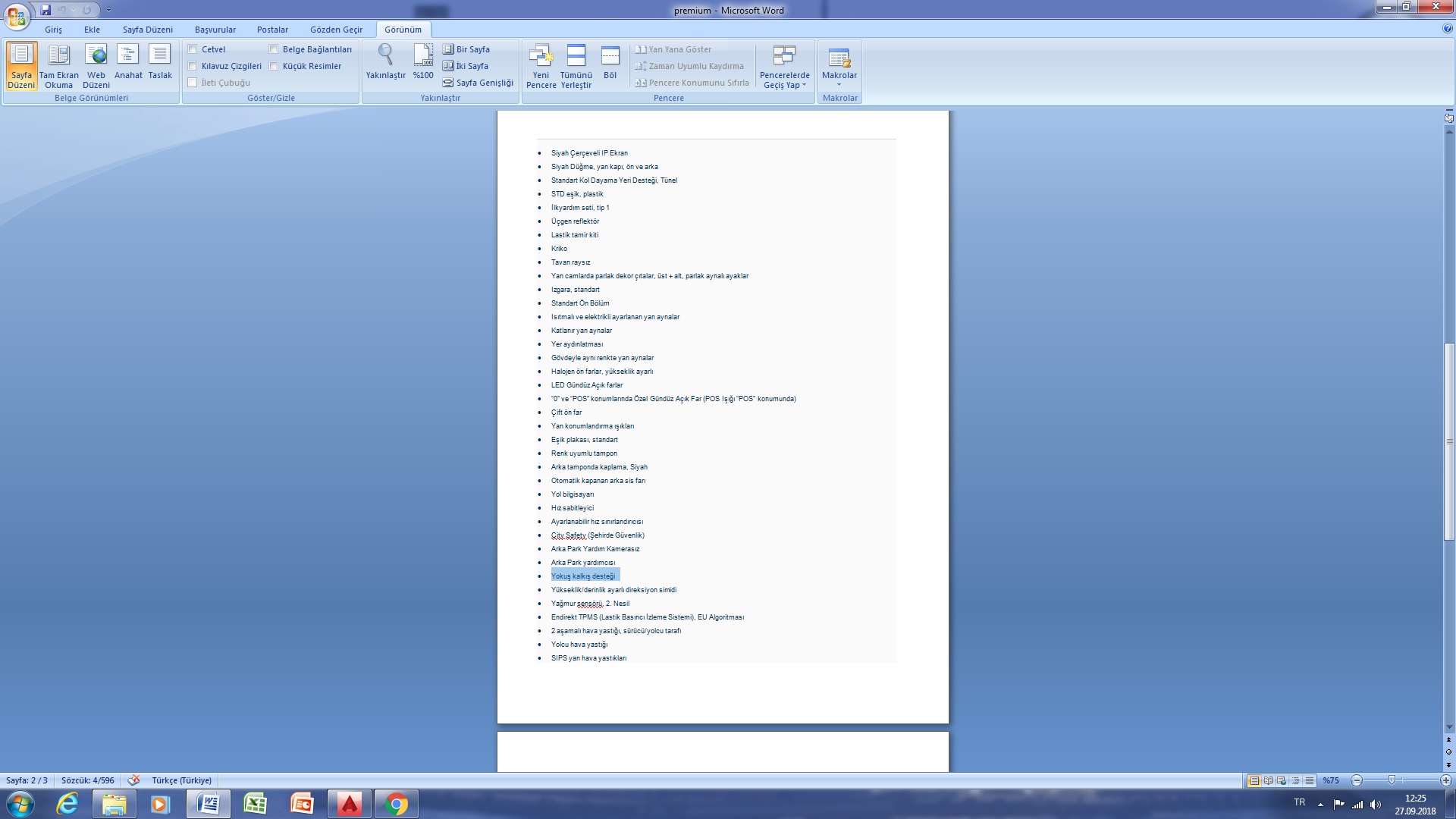

Değişmesi gereken parçalarda fiyatlarıyla beraber şu resimdeki gibi: < Resime gitmek için tıklayın >
Benim problemde şanzıman sanki vites değiştiremiyor gibi bir gelip bir giden bir ses var bunun yanında şiddetli vuruntular ve sarsıntılar var. Ancak gösterge panelinde bir arıza ışığı yok.
Şahsi fikrim şanzıman beyni için indirim hakkınızı saklı tutun ilk önce kavramayı değiştirmelerini talep edin sorununuz %99 çözülecektir, TCU değişimi kavrama gibi zahmetli ve işçiliği uzun olan birşey değil zaten boşuna gereksiz para harcamayın.

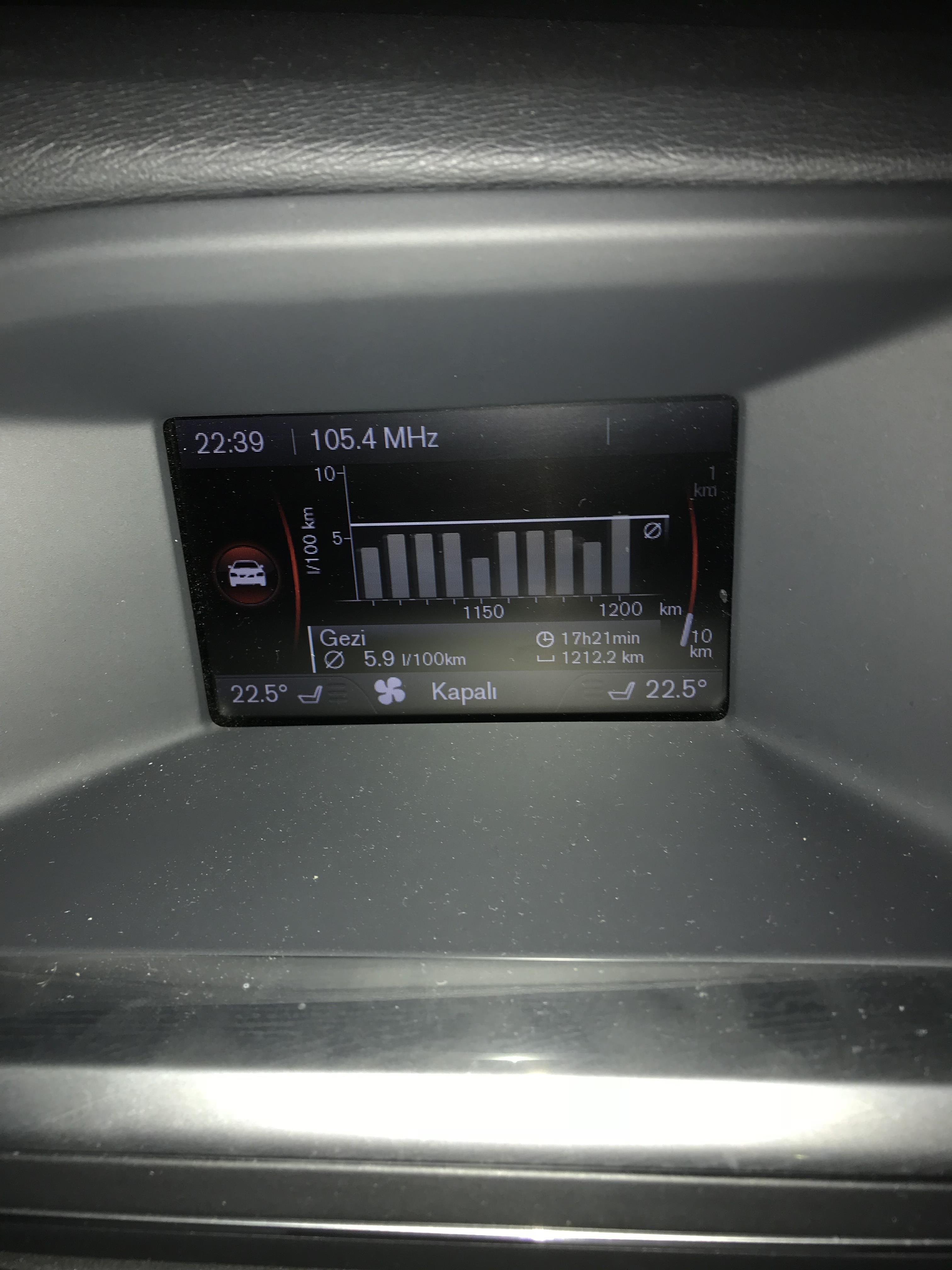

Adana - kemer arası sahil yolundan
Klima yolun yarısında açık
Bölünmüş yollar 110
Otoban 115
Virajlar frensiz:)

Selamlar.
Malumunuz yakıt tüketimi çok göreceli ve değişkenlerden etkilenen bir parametre.
Kendimden örnek vereyim;
Araç T4 180 hp. Zonguldak ta ikamet etmekteyim. Yokuşu bol bir memleket. Ve sürekli kısa mesafe kullanılıyor. Motor ısınmaya fırsat bulamıyor.
Şehiriçi;
En düşük 11 lt, En yüksek 13 lt.
Uzun yolda gazı hiç sakınmadan ortalama 160 km/h (tavsiye edilmez) 8 lt ile 8,5 arası değişebiliyor.
Ben yakıtının yüksek olduğunu düşünürken arkadaşlarda bulunan 150 hp lik tiguain gibi araçlarla neredeyse aynı yaktığını farkettim.
Dizel yakıt tüketimi hakkında daha önceki mesajlarda da paylaşımda bulunulmuştu.
Kazasız sürüşler, aktif forumlar dilerim...
