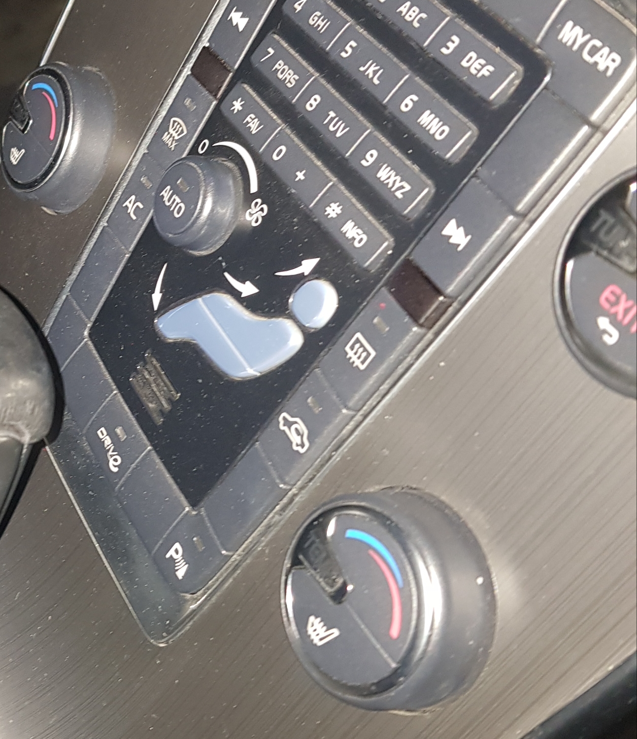

Şaka bir yana bunu söylememin nedeni yaklaşık 1 ay EcoDrive açık şekilde aracı kullandım ve hiç devreye girmedi. Sadece bahsettiğim gibi rampa aşağı gidişlerde şanzımanı boşalttı.
Tabi ki bu sistemin çalışması için bir çok faktörün aynı anda optimum seviyede olması gerekiyor onun farkındayım.
Arkadaşımın Kia Sportage Zonguldak ta hiç Start-stop çalışmazken, Düzce ye servise giderken (Bu sorun için) Düzce de çalışmaya başlamıştı. Servisin açıklaması akünün yeteri kadar şarj olmamasından başlayarak hava sıcaklığına kadar bir dünya etkenin bu sistem üzerinden etkili olduğu idi.
O zaman benim de ilk olarak akünün start stop uyumlu olup olmadığını kontrol etmem gerek. İlk aklıma gelen uyumsuz akü nedeniyle hiç devreye girmemesi.
Yoksa varolan bir sistemin yok olmasını ümit etmek gibi bir amacım yok

son mesajımda bir kaç düzeltme yaptım, sanırım ben düzeltme yaparken siz yazmışsınız.
kullanım kılavuzu, bu tuşa bağlı stop&start'ın haricinde bir de Eco Cruise diye bir şanzıman programından bahsediyor. buna göre aracınızdaki Drive modu, bir komple sistemden oluşan stop&start değil, bir program olan Eco Cruise barındırıyor da olabilir. eğer öyle ise, anladığım kadarıyla Eco Cruise stop&start yaptırmıyor araca, onun yerine seyir esnasında aracın motor frenini azaltarak gaz vermediğiniz zamanalardaki sürüklenme mesafesini uzatıyor olabilir. isterseniz şase nosu ile bir yetkili servise sorun bakalım, sizdeki hangi sistemmiş...

Araç ayarları kısmında zaten start stop ayarı var. Ama bendeki akü start stop uyumsuz olduğu için şuan s&s devre dışı. Akü uyumsuzsa o kısımda akü şarj ediliyor yazılıyor. Yazılım sıfılanınca s&s çalışıyor ama bi süre sonra tekrar devre dışı kalıyor akü uyumsuzluğundan. Ben yine de drive açık kullanıyorum.

Muhtemelen benimkisinde EcoCruise barındırıyor olabilir. Göstermiş olduğu tepki açıklamalardakine uyuyor çünkü

Eco cruise,sistemin önceki bir versiyonumu duymadım bilmiyorum ama bahsettiğiniz eco coasting.

Benim ayarlarda yanlış hatırlamıyorsam S&S ile ilgili bir ibare bulunmuyor. Akşam yine kontrol ederim ama olduğunu zannetmiyorum.
Sadece ekonomik sürüş için bilgilendirmeler mevcuttu...
