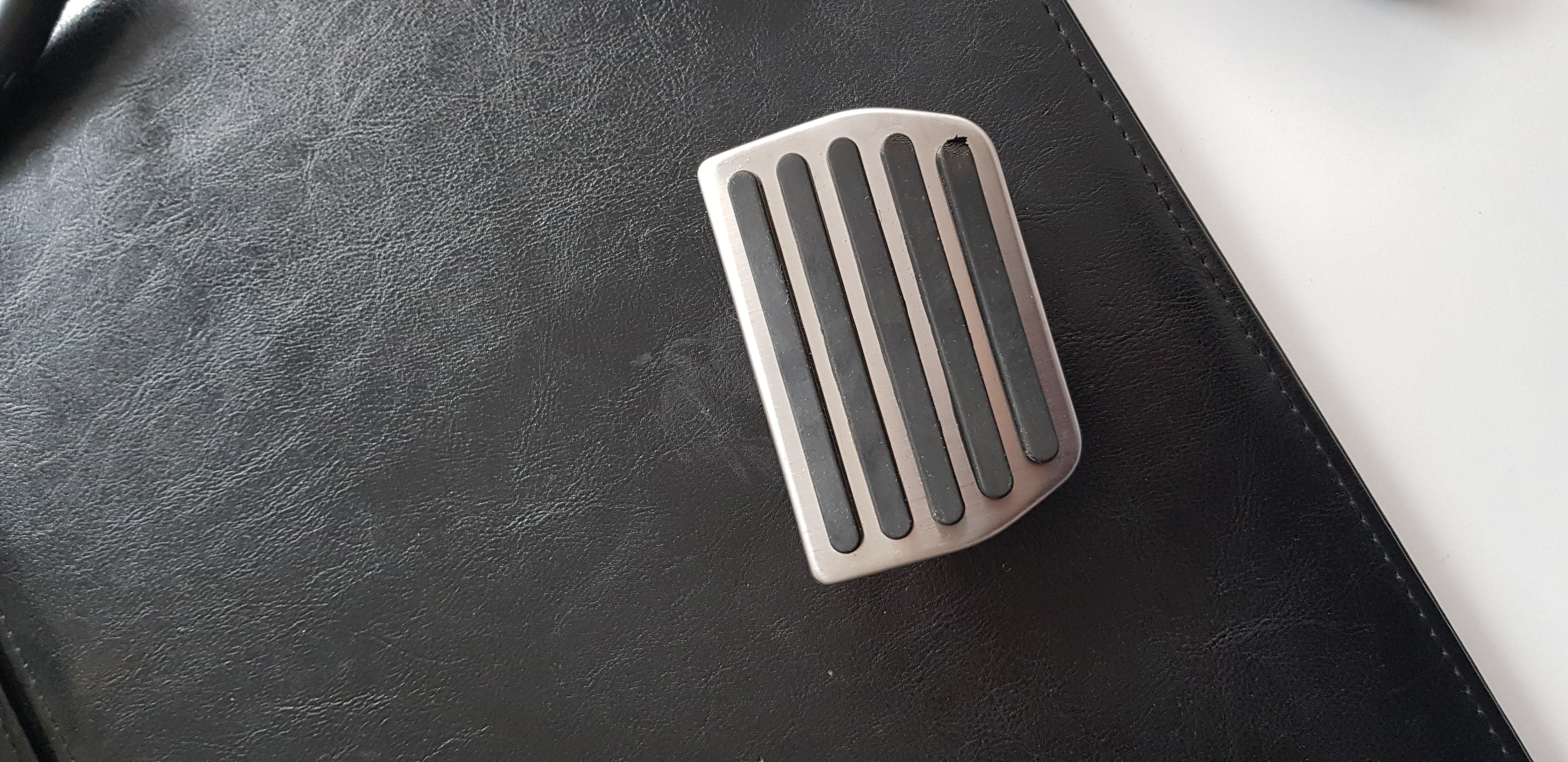

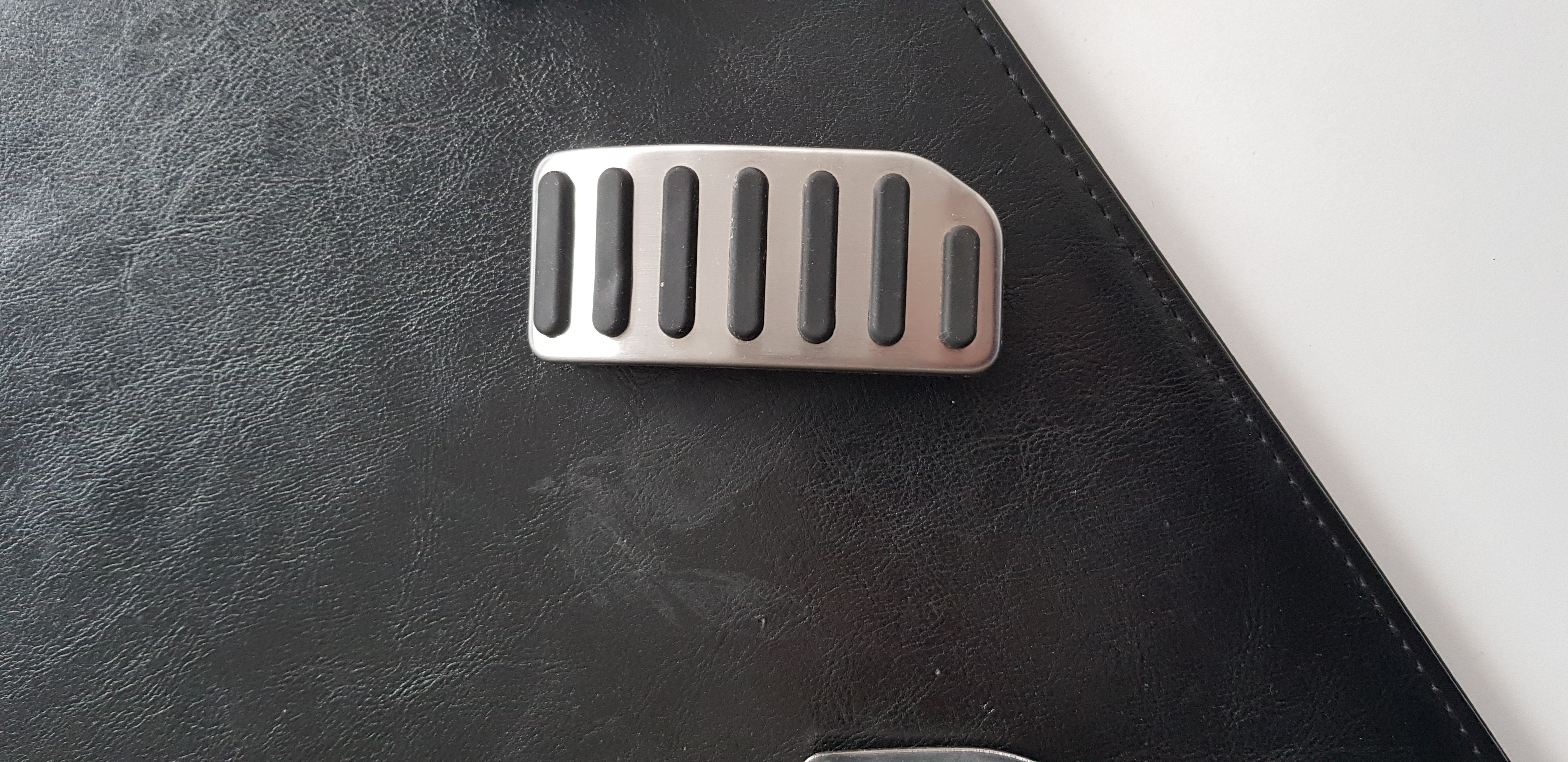

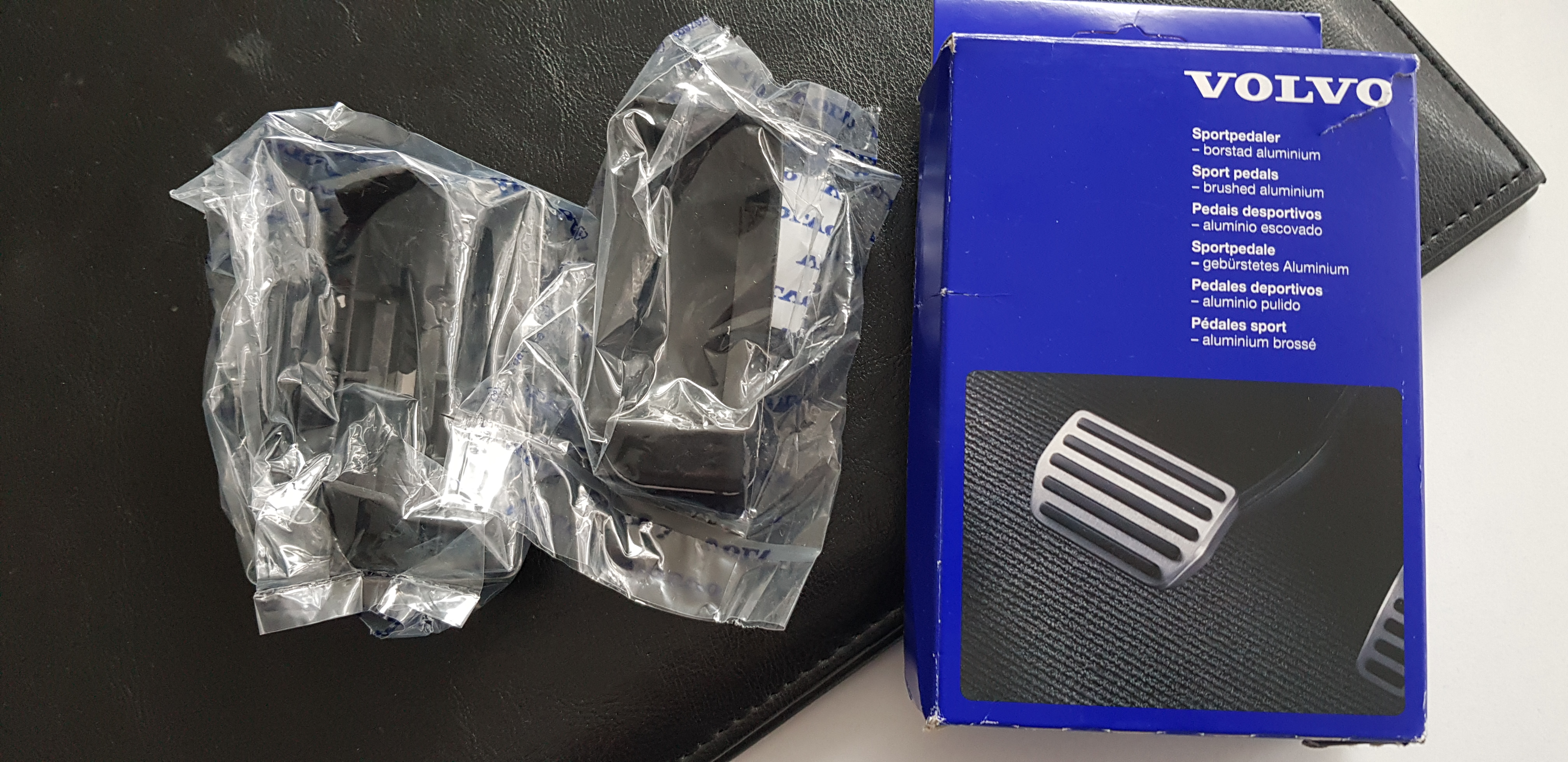

Ben bu pedal setini aliexpress den aldım ancak ürün yoldayken aracı elden çıkarmak zorunda kaldım. Montajı basit vida vs gerekmiyor direkt pedalların üstüne geçme şeklinde. İsteyen arkadaşım olursa elimdekini Aliexpressdeki fiyat üzerinden gönderebilirim.< Resime gitmek için tıklayın >< Resime gitmek için tıklayın >< Resime gitmek için tıklayın >
