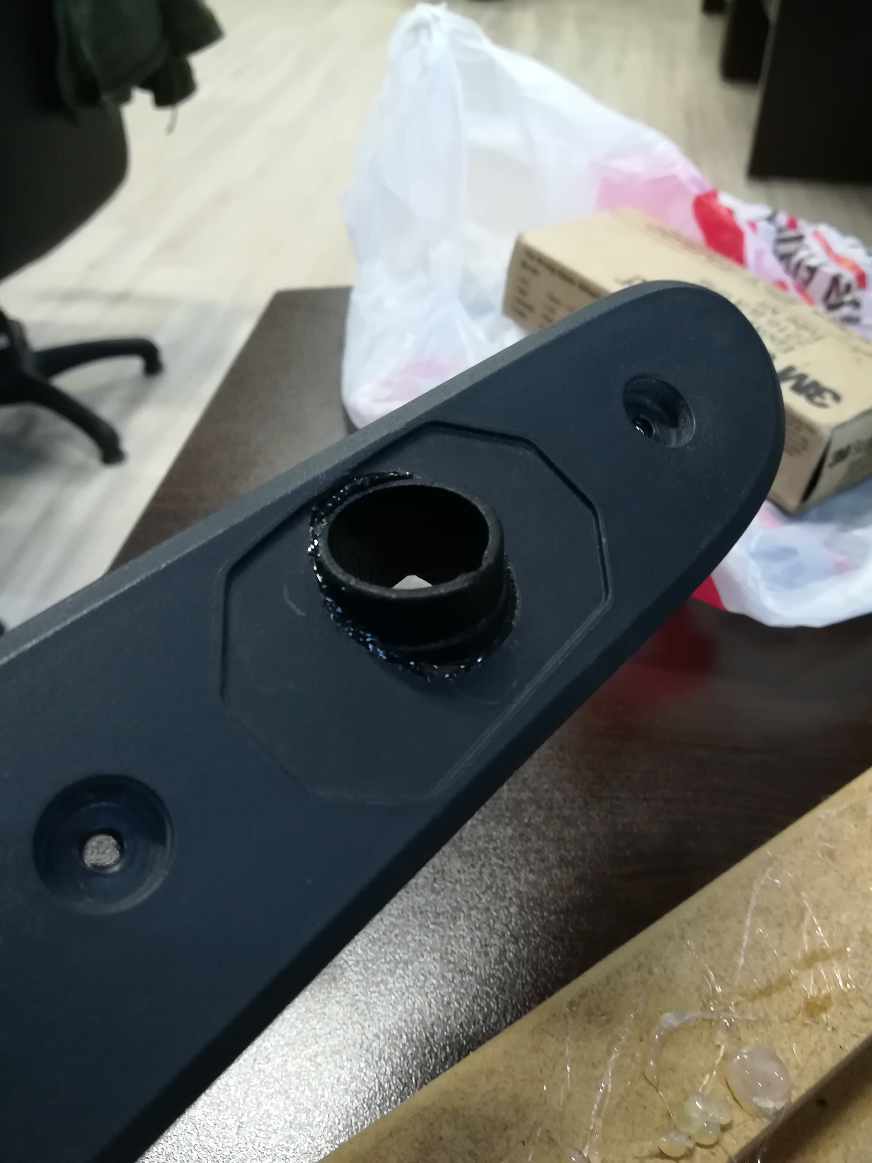

2015 model, 1.6 dizel, 85bin kmde, advanced + sport body kit + blis, şerit uyarı, yorgunluk uyarı, adaptif cruise kontrol, anahtarsız giriş, ısıtmalı koltuklar, ısıtmalı ön cam gibi extraları vAr. 121bine almıştım. Boya, değişen yoktu,tramer yoktu.
Bu mesajda bahsedilenler: @boatswain

7 yıl
Bu da arabanın dışından bakınca görünüşü
