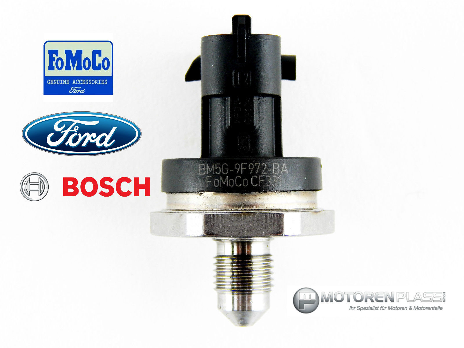

Daha önce bahsettiğim arıza lambası ve düşük yakıt basıncı uyarısını forumdaki arkadaşların tavsiyeleriyle 2 sensör ve benzin filtresi değişimi ile minimum seviyeye düşürdüm çok şükür.
Değişemediğim bir adet sensör (Aşağıda görünen) kaldı. Servise kontrol ettirdiğimde o sensörü de değiştiğimde sorunun ortadan kalkabileceği ama ellerinde sensörün bulunmadığı ve sipariş ile geldiği söylendi.
O kadar vaktim olmadığı için bekleyemedim. Bu şekilde devam ediyorum ama piyasada da araştırıyorum bulabilir miyim diye.

Bildiğim kadarıyla City Safe devreye girmek içi mesafenin yanı sıra hızı da hesaba katıyor ve hal böyle olunca da aracın hızına göre ani fren ile durması mümkün olan son noktada devreye giriyor. Bir de My Car menüsünden açılıp kapanabiliyor isterseniz o menüden de kontrol edin. İlave olarak City Safe i denemek için araca zarar vermemek adına aracın önüne farklı cisimler konarak deneme yapılabilir, ancak bazı nesneler bunun için sorun vermeyecektir (bunun da gereksiz yere ani fren yapılmasını önlemek amacıyla yapıldığını düşünüyorum, örneğin büyük boyutlu pet şişeler bu kategoride olabilir). Bununla ilgili bilgi de Kullanma Kılavuzunda vardı sanırım, ya da volvocars web sitesinde okumuştum.
