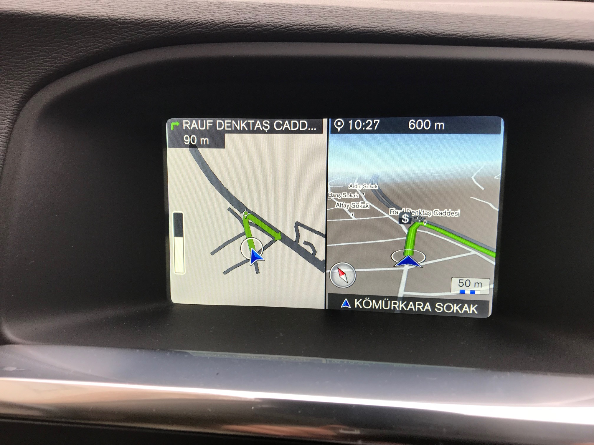

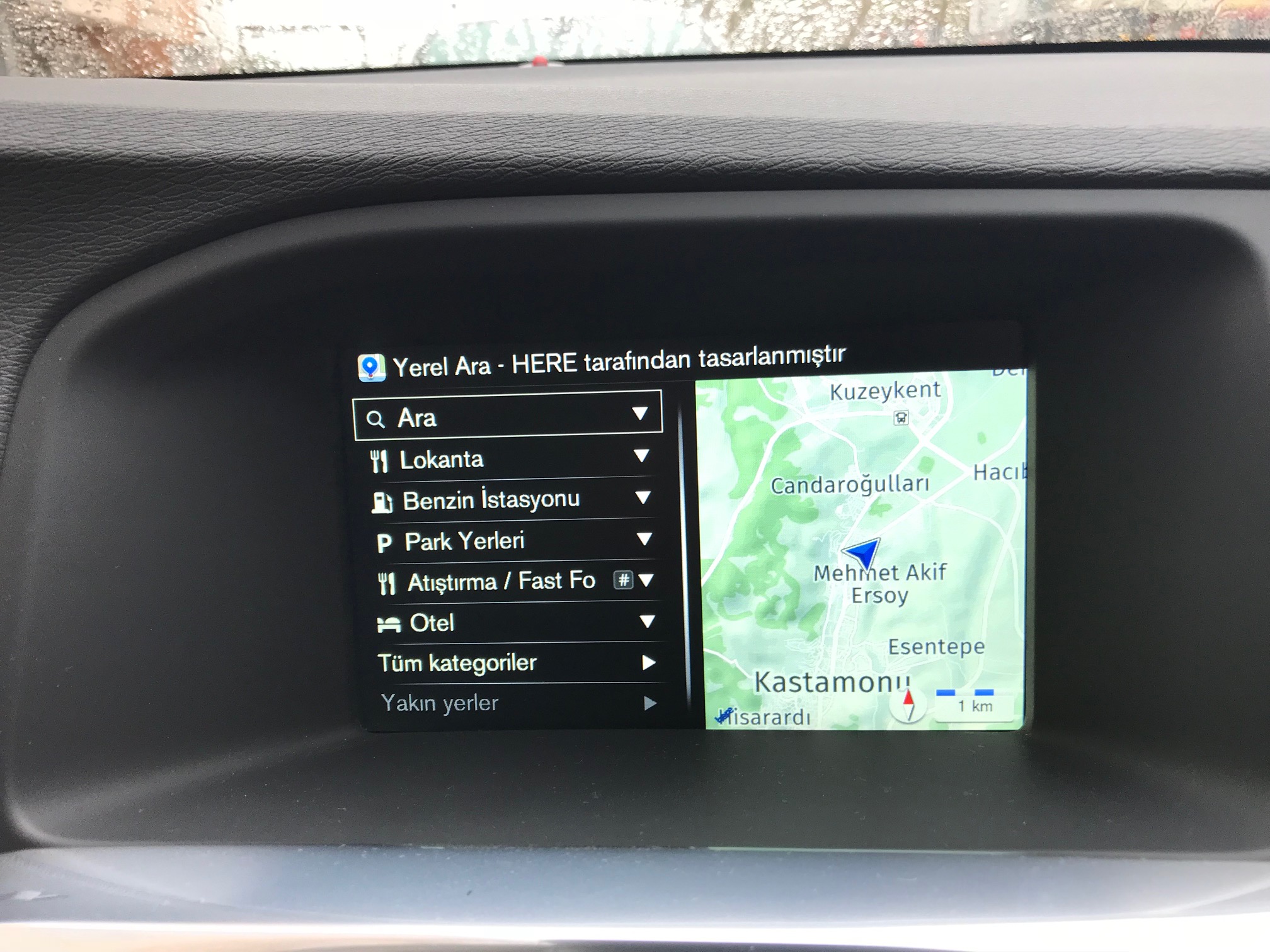

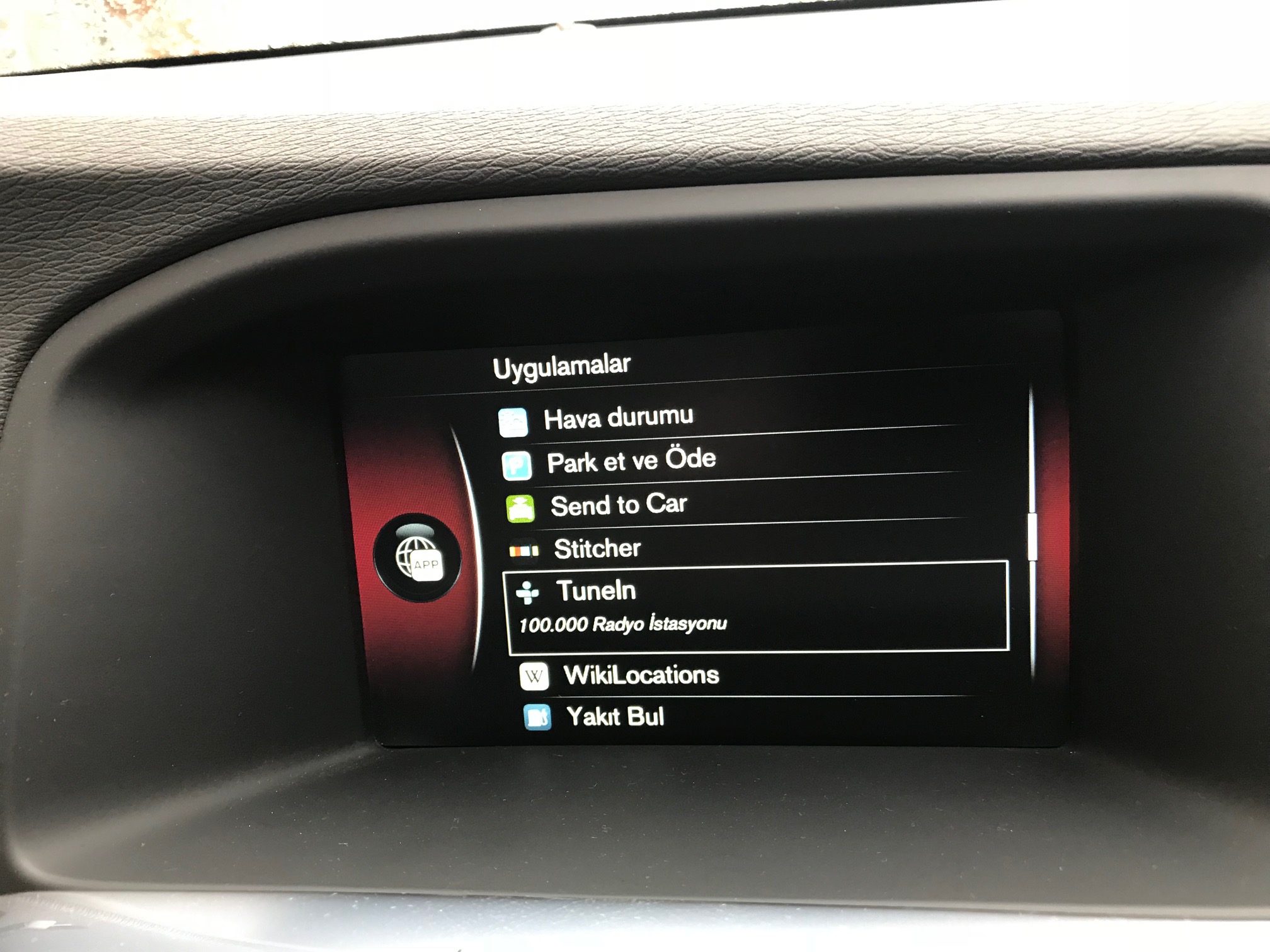

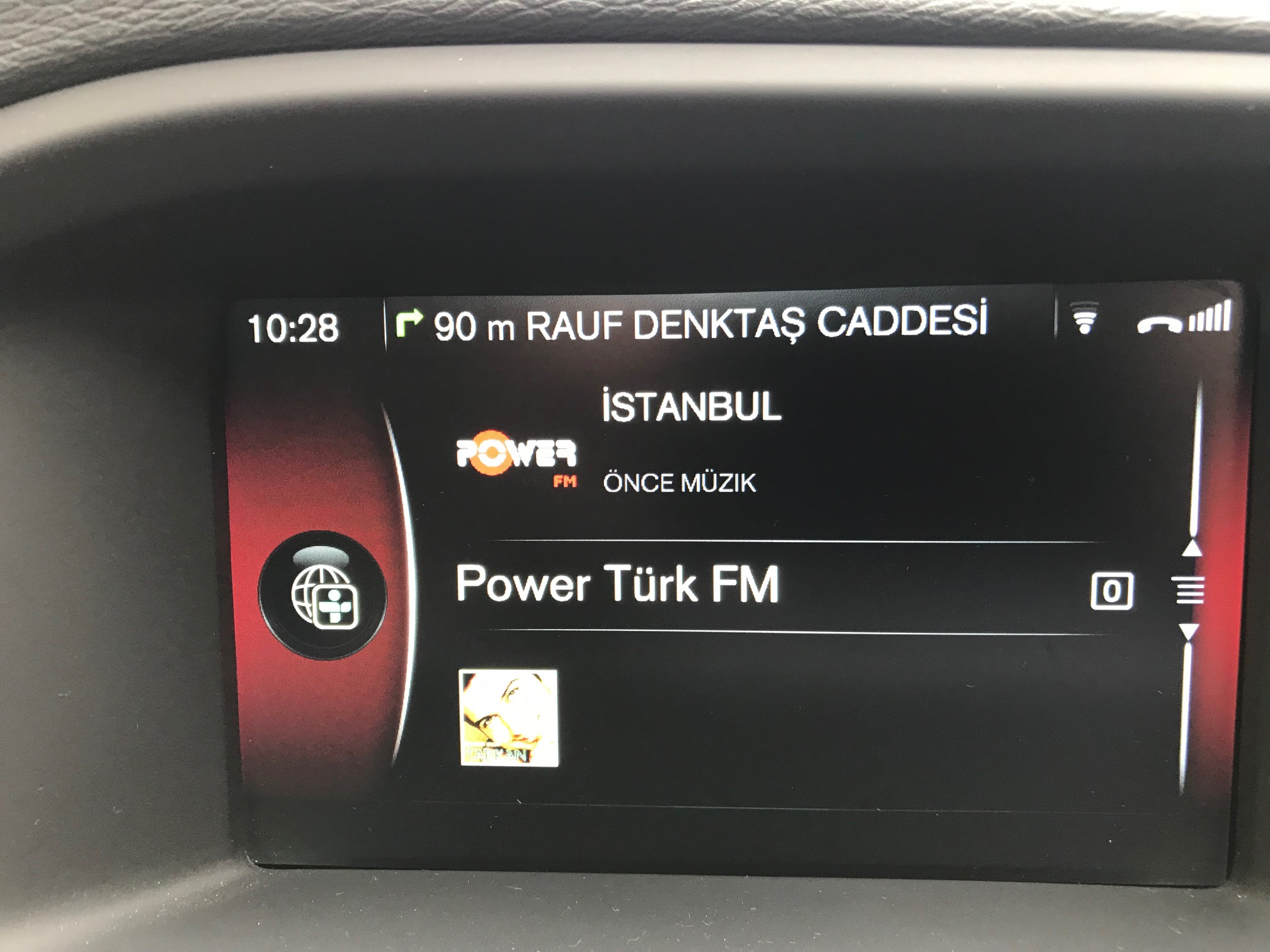

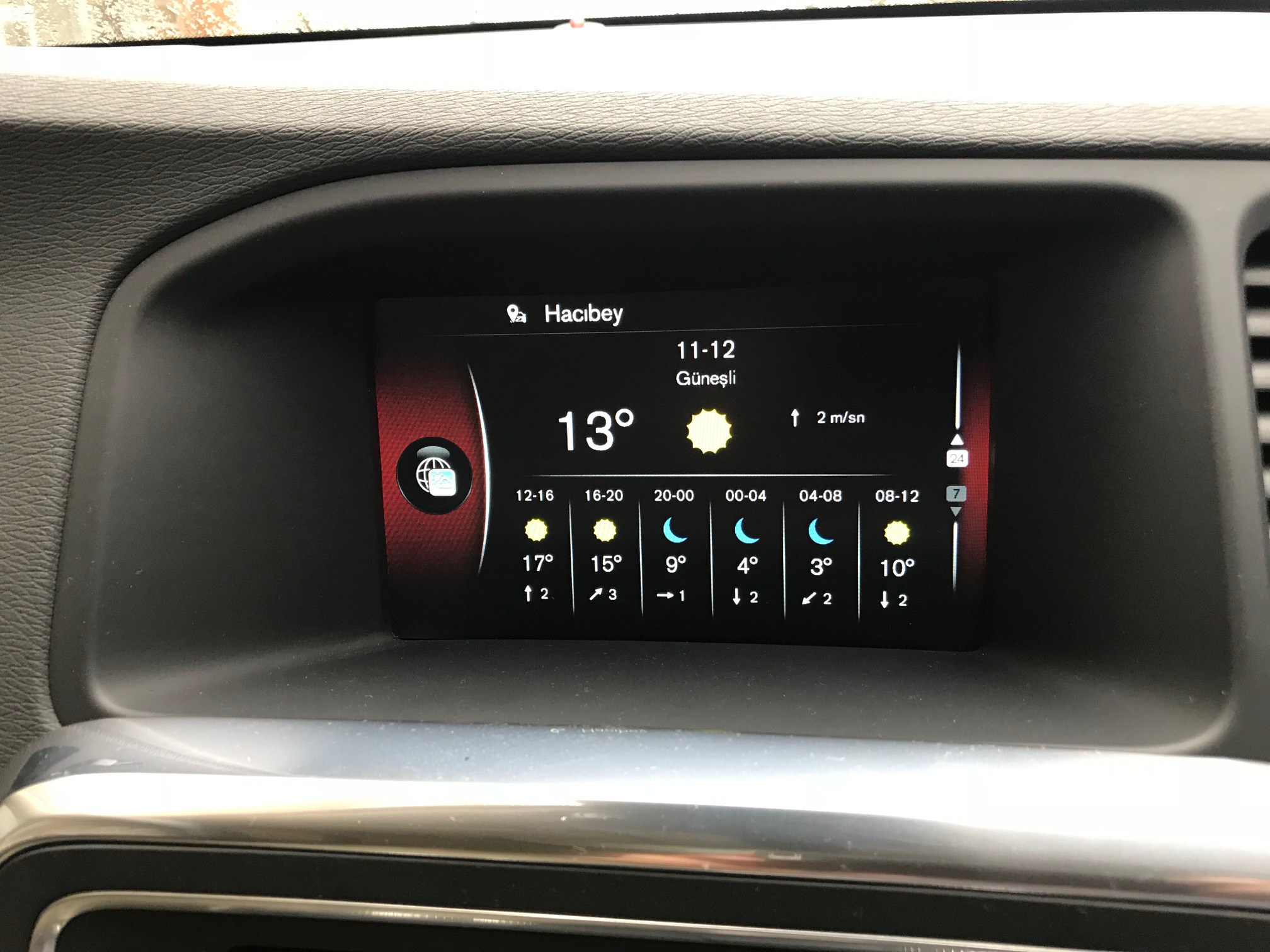

Aracımda navigasyon var. Serviste sonradan kaça yükleniyor bilmiyorum, aldığımda araçta yüklüydü. Ek özellik olarak yönlendirme okları ortada bulunan hayalet ekranda da çıkıyor. Örneğin navi kapalıyken dahi benzin lambası yandığında ekranda en yakın benzin istasyonunu bulmamı istermisiniz gibi sorular soruyor. Bazı internet uygulamaları da navigasyon ile çalışıyor. Ama ben bu aracın navigasyonundan daha çok internet uygulamalarını seviyorum. Özellikle Tune in. Bulunduğum ilde birçok radyo kanalı yok. Tune in üzerinden sayısız radyo kanalına sahip oluyorsunuz.
< Resime gitmek için tıklayın >< Resime gitmek için tıklayın >< Resime gitmek için tıklayın >< Resime gitmek için tıklayın >< Resime gitmek için tıklayın >< Resime gitmek için tıklayın >< Resime gitmek için tıklayın >< Resime gitmek için tıklayın >
